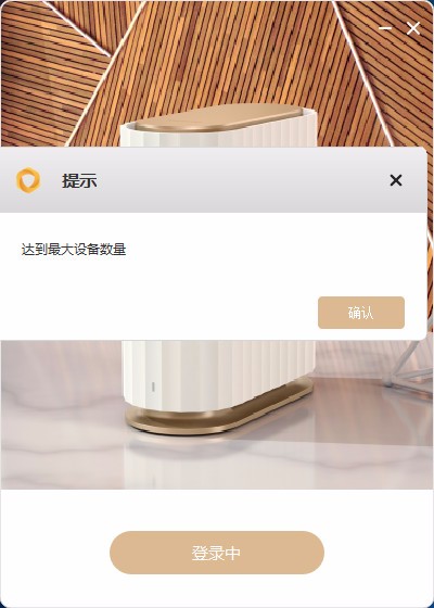

只有我本人使用,登录设备一台。这几天一直显示达到最大设备数量,无法登录。PC版本是v0.0.5.4 固件版本是v5.2.3,手机登录正常。
急盼解决。

来自PC浏览器 发表于 2020-3-9 13:18:53
为了平衡产品共享需求和数据传输速度,联想个人云存储T1支持的最大终端数是20个,如果每个用户只用一个用户终端,则最多可以支持20个用户。如果每个用户使用了4个终端设备,则最多支持5个用户。

来自PC浏览器  楼主| 发表于 2020-3-9 14:20:26
真是奇怪了。在PC端,我用管理员账号登录,提示达到最大设备数。我有两张手机卡(账号),同样是在PC端,用非管理员登录成功。
退出非管理员登录后,用管理员账号登录,仍然会提示达到最大设备数。看来原因不在本地(否则非管理员也会有同样提示),应该在联想的数据库中。

来自PC浏览器 发表于 2020-10-8 14:34:46
在已登陆的设备上,删掉一些,就可以了。刚刚测试出来的。
来自PC浏览器 发表于 2021-1-10 15:26:12
简戈153 发表于 2020-3-9 13:48
我一个人用,没有其他用户连接,也没有告诉任何人我有一个云存储,这种情况PC就不打开。手机也未连接,PC是 ...
手机短登录 用户管理 登录终端 去删掉一点

来自Chrome浏览器 发表于 2022-8-30 13:40:52
我也遇到这个问题了,弄了很久,原来在用户管理-点击你的用户名-登陆终端管理-删掉里面登陆的设备(上限是10个,以前登过退出了的也算,所以要过来删掉)

来自Chrome浏览器 发表于 2023-7-7 10:43:05
老铁,通过手机端登录App,进入我的 => 登录设备管理。勾选并删除登陆过的设备就可以了。
