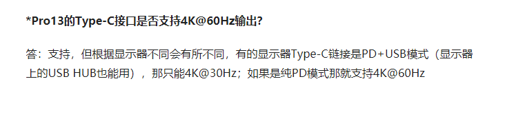

刚买了小新13pro 锐龙版,两个全功能type c按理说可以输出4k60hz而我用4k带hub和pd的显示器连带笔记本的时候,只要cpu使用率100就会type c连接就会短暂停顿在瞬间恢复(类似迅速插拔), 而开性能模式则是会变成疯狂插拔根本用不了,而同功能的1080p显示器就不会这样。同个4k显示器链接别的电脑也没有问题。

我的联想小新PRO13 锐龙版R74800,type-c全功能接4K显示器,直接无信号,但是显示器上的USB接键盘鼠标却有反应。用type-c转接HDMI有信号,但是只能到4K30HZ,最后 只能改用TYPE-C转DP口。
来自火狐浏览器 发表于 2021-11-24 10:03:26
我的联想小新pro13 锐龙版4800,type-c全功能接口,显示器无信号,用HDMI转接头有信号。不过HDMI只能支持4K30HZ,要用DP转接头才能到4K60HZ。
