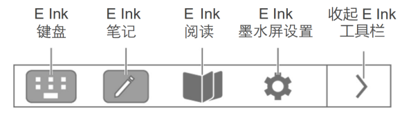

二是墨水屏的布局。目前的布局还是右上角一排5个快捷键,依次是:
4750293
4750293
4750294
4750294
4750295
4750295
4750297
4750297
4750296
4750296
手写板、记事本、阅读器 、屏幕克隆以及设置的快捷按钮。比最初的版本增加了手写板

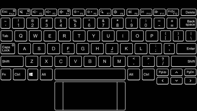

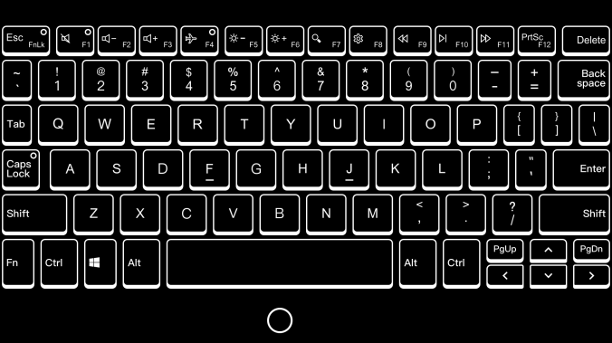

黑色系布局如下:左边传统布局,右侧现代布局。
4750302
4750302
4750301
4750301

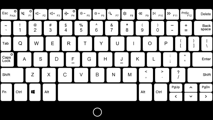

白色系布局如下:左边传统布局,右侧现代布局。
4750305
4750305
4750303
4750303

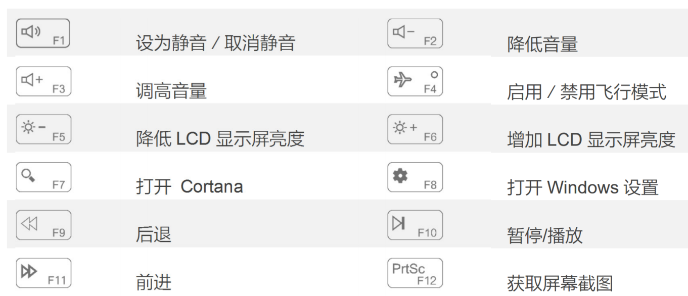

键盘热键:计算机键盘的 F1、F2 等键默认为热键模式,可用于轻松执行常见任务,具体如下图所示。
4750307
4750307
需要说明的是,按下左下角Fn和左上角的Esc就可以锁定Fn功能。这样在需要一些组合键的时候就不必再多按住Fn键,免得感觉手指不够用。

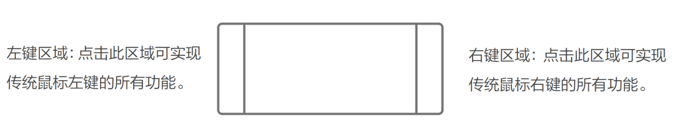

  调出触控板,点按任意字母键或符号键切换。

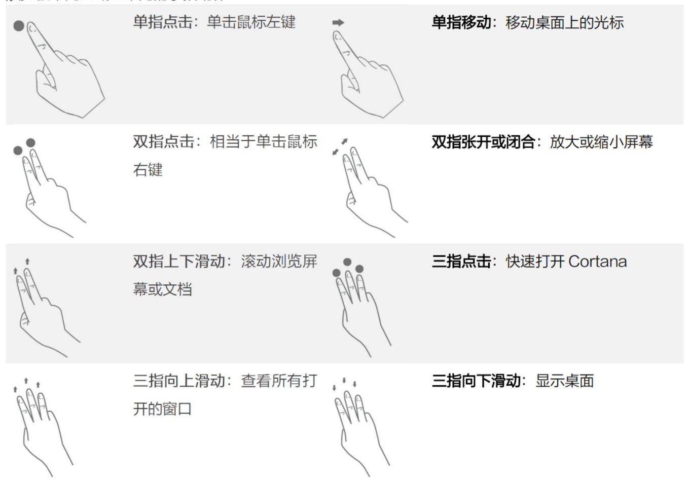

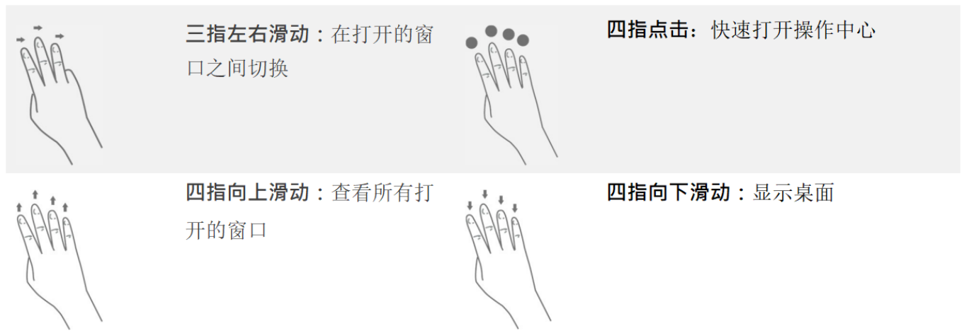

    触控板的应用技巧(这部分来自官方说明书):
4750309
4750309
4750310
4750310

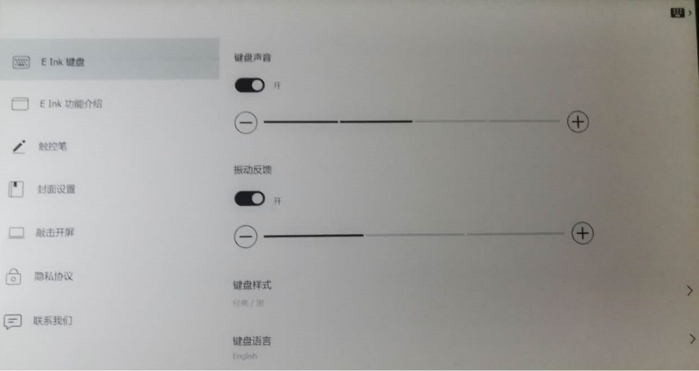

。进入设置后如下图:
4750311
4750311

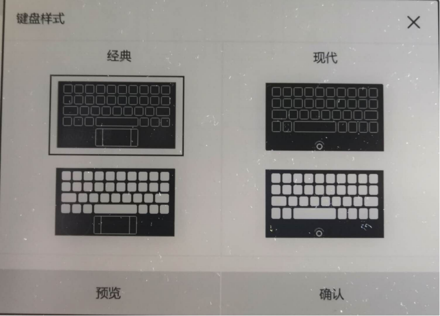

左边排列7个项目,第一个是E Ink键盘设置,包括键盘声音(音量四挡可调)、震动反馈(强度三档可调),再就是键盘样式(如前面所述四种样式可选)和键盘语言(根据自己的需要选择,我自己选择English us键盘语言)。

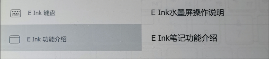

第二排就是E Ink功能介绍,这个介绍相对简单,我们后面会详细介绍各个功能的具体使用,优点和缺点。首先E Ink墨水屏操作说明就是上面我们已经介绍完毕的五个快捷键和键盘样式说明,不再细说。第二个就是E Ink笔记本功能介绍,后面我们再详细解释。
4750312
4750312

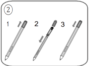

图二是安装电池:
⑴如图所示方向,用力往外拔,不是旋转,卸下笔帽。第一次往往不敢用力。
AAAA 碱性电池(九号电池)放入触控笔中,负极朝下。电池是为了蓝牙连接电脑,才能深度设置和快捷键使用。
⑶将笔帽装回到触控笔上,确保触控笔笔身的平面与笔帽平面对齐。注意扁平处对应,可以看到触点,对不齐装不进去。

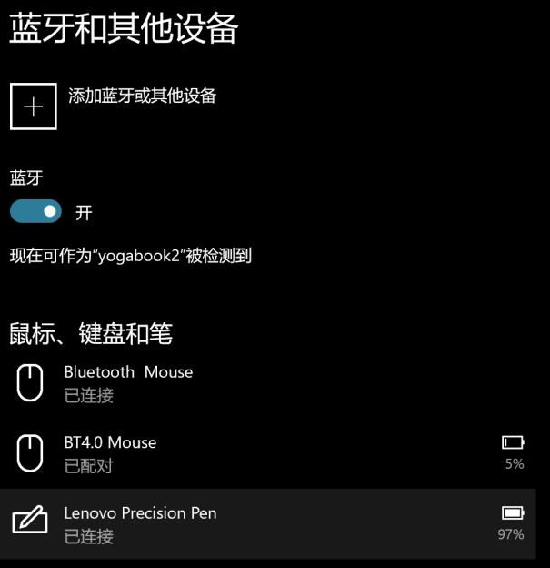

图三是触控笔配对:
⑴启用设备上的蓝牙配对功能,以发现触控笔并进行配对。
按住触控笔上的蓝牙键至少 3 秒钟,直到 LED 指示灯闪烁白灯。
在设备上,选择 Lenovo Precision Pen并开始配对。
⑷配对后,按下触控笔上的蓝牙键,以使用更多功能。要使用其他功能,连按两次蓝牙键。
⑸配对成功以后在蓝牙设备可以看到Lenovo Precision Pen,并能够显示剩余电量。

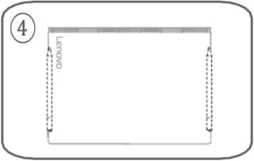

图四是示范如何放触控笔
触控笔内含磁铁,用户可以将触控笔固定在设备的左右区域,以便携带。使触控笔笔尖指向铰接部件,将笔身与设备上盖左右边缘对齐,大家一试便知。

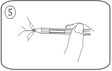

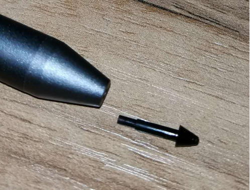

图五更换触控笔笔尖(这个笔尖是可以更换的,不过市面上好像没有,测试组有赠送)
⑴用手指捏住触控笔笔尖。
⑵将笔尖拉出。握紧笔尖,避免松开笔尖将其掉落。这里对手操作的果断性是个考验,其实并不需要很使劲,稍微往外一拔就出来了。
⑶用手指拿住替换笔尖的顶端,将笔尖尾端插入触控笔。按压笔尖,将其牢固插入触控笔,避免松动。

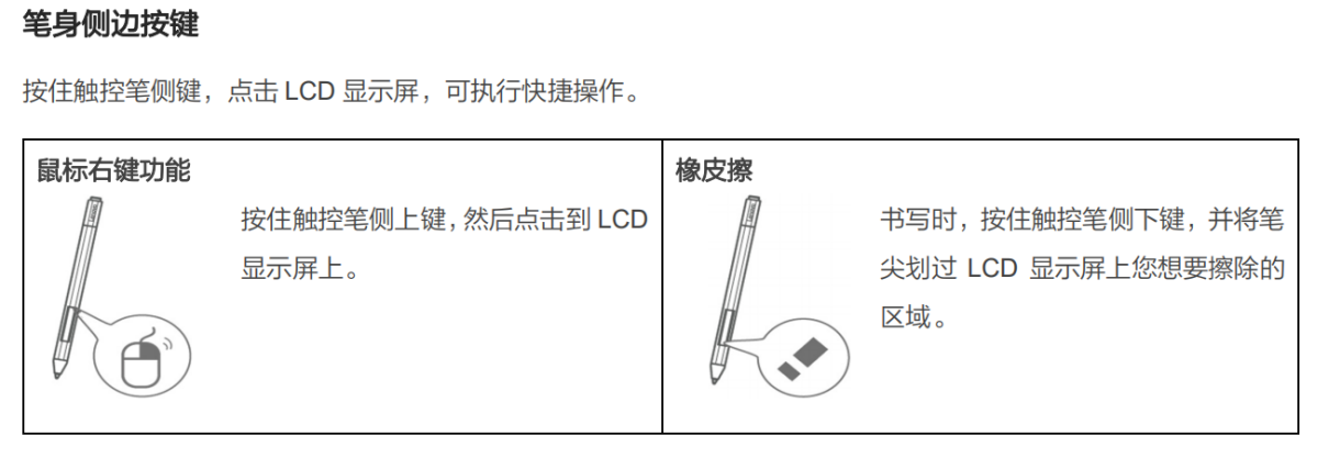

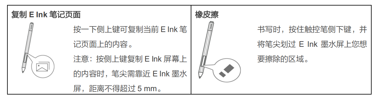

2、触控笔的快捷键在液晶屏和墨水屏上是不一样的,具体如下所示。
4750322
4750322
上面是在LCD液晶屏上的功能,在笔记本上如下图所示:
4750323
4750323

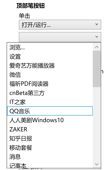

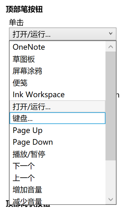

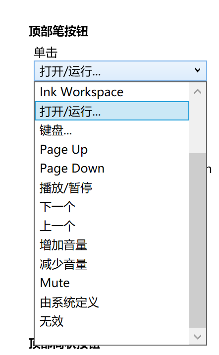

3、关于触控笔的设置,在设置>Lenovo Precision Pen的说明里面,点击Lenovo Pen Setting直接进入如下图:
点开单击对应功能选项可以看到顶部按钮单击可以执行的功能很多:
4750324
4750324
4750326
4750326

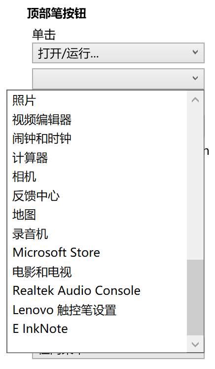

如果选择单击运行,则可以选择默认直接运行的程序(新版EInk应用默认打开E InkNote就是墨水屏笔记本):

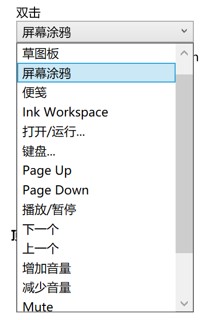

也可以通过双击来实现相应的功能,和单击基本上一样,但可以单双击组合,比如单击上翻页、双击下翻页,单击播放、双击暂停等等

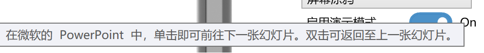

下面的启用显示模式选项的含义如下图所示,可以使用触控笔直接进行PPT翻页,经实测隔开5-6米不影响功能

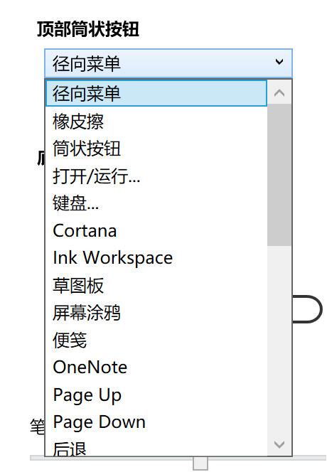

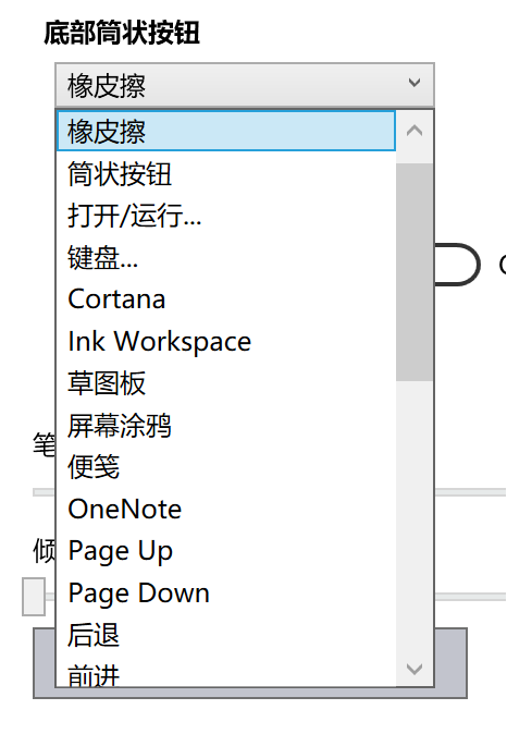

所谓顶部筒状按钮如上面图中红线所指,就是笔下侧平面上下按钮。功能设置和前面的功能没有差别,都可以实现若干功能,也可以组合实现各种控制功能。
4750329
4750329

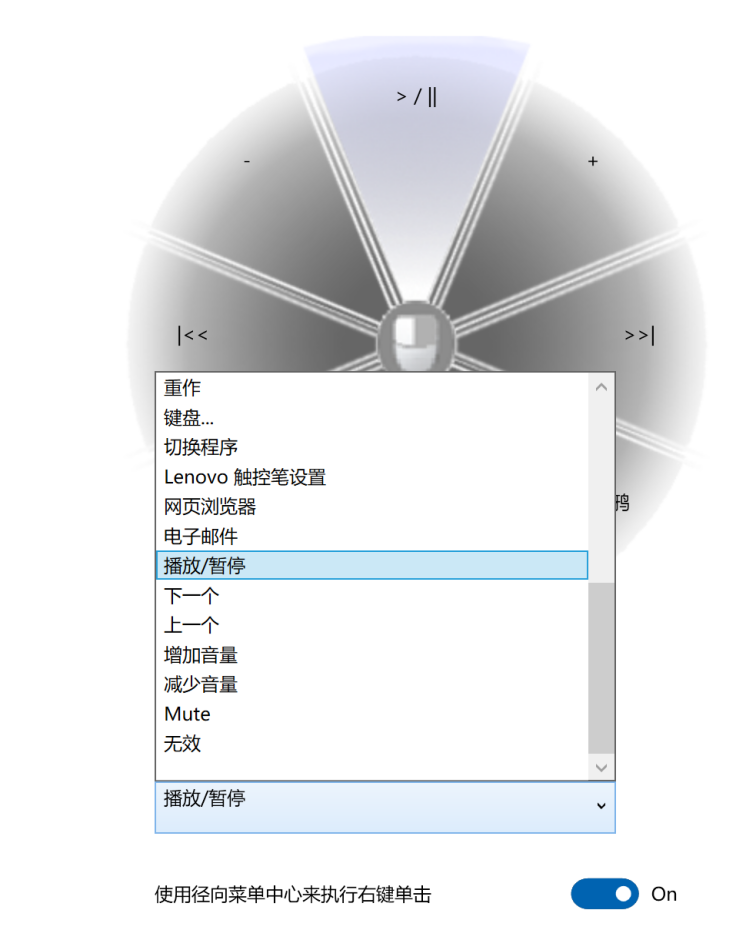

径向菜单功能:径向菜单也叫轮盘、环形菜单或转盘菜单,自20世纪90年代以来一直出现在桌面软件设计中,近年来更多地出现在网页应用中。Lenovo Precision Pen就使用了径向菜单,可以通过设置实现各种功能便捷操作。分了八个扇区,每个扇区都可以自定义功能,使得触控笔功能得以无限放大。喜欢尝试的朋友不妨试试,悬停也要适应好一阵子呢。
