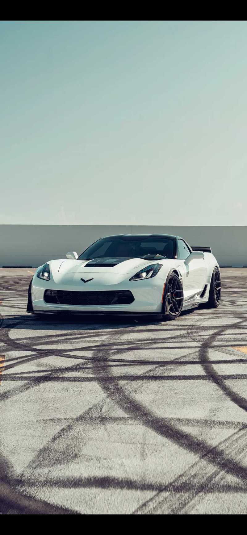

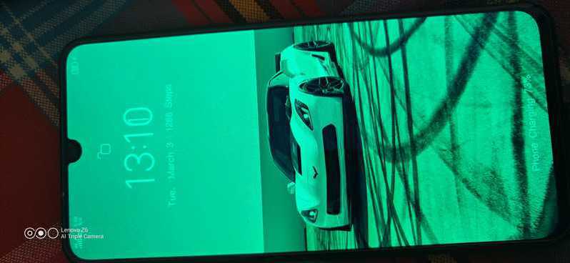

如图所示第一张是有时候锁屏界面异常显示的图片,屏幕感觉加了蓝底;下面是原图的截屏。

1. 楼主有观察到什么规律会容易复现这个问题吗?
2. 锁屏前是什么操作?停留在什么界面?
3. 截屏并从图库查看下截屏是否也有问题?
4. 是否开启护眼模式,DC调光,息屏显示这些功能?关闭后会正常吗?
目前本地在测试还未能复现到,因此不好抓到log去给研发定位分析是否Android10版本有问题。希望大家能帮忙多提供一些参考信息,以便测试人员能够压测复现,拿到现场给研发去分析。
如果容易遇到这个问题的用户,最好能先帮忙抓取一份问题日志(log),研发可以先分析看看,拿到更多例的log更有助于尽快定位。

关闭DC调光之后,再观察下是否问题就不再复现了,目前怀疑方向之一是DC调光,也正在获取更多的用户信息来辅助排查。

269版本仍然有这个问题,到现在为止我见过红色的,绿色的和蓝色的锁屏界面,我一般锁屏前都会清空后台所有程序,所以程序不兼容的可能性较小。暂时没有抓取到log,手机亮度设置如下,屏幕色温是鲜艳和暖色,护眼模式一直打开着。希望描述的信息有点儿用,攻城狮加油。

暂时没发现有什么规律,锁屏前大多是在桌面并且无后台程序。从图库看到截屏显示正常,护眼模式,DC,息屏显示这些设置的影响我再留意一下。手机安装了谷歌套件不知道有没有什么影响,上一次更新导致死机跟这个有关系,所以测试组可以留意这次是不是又跟这个有关系。<br/>另外,log文件不好抓取,因为是偶现状况,而且目前这种现象没有出现过连续两次解锁异常显示的情况,并且解锁了之后进去桌面一切正常。

229版本开始注意到了这个问题,269仍然有这个问题,105没有见到这个问题,189使用时间比较短,记不太清楚了

哈哈,自从那天开启了3333日志记录后,到现在一直没遇到过这问题,之前的所有设置都没有更改过,dc,息屏显示,护眼模式,都是一直开着的,指纹解锁也在正常用,这个bug有些智能哦,是不是怕被检测出来哈哈…那个日志记录我一直打开着,我留意着如果出现下次异常,保存下来第一时间发给你们
lenovo_24384649 发表于 2020-3-17 22:30:20 | 显示全部楼层
关dc调光就好了,我之前也是,红色蓝色都出现过,dc一关就没出现过了
