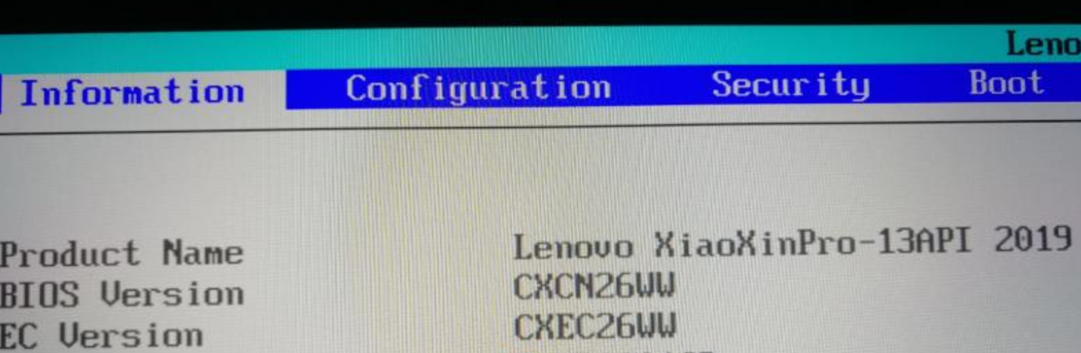

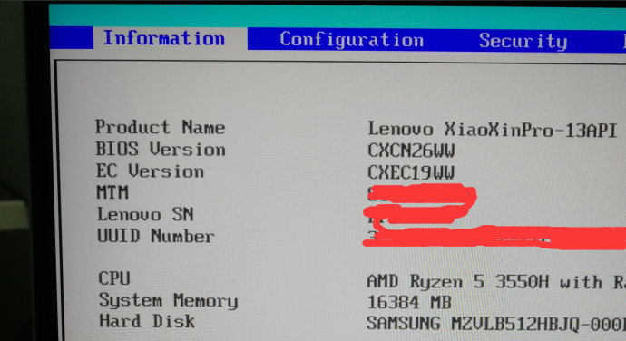

联想的官网的26ww更新完ec和bios都是26ww!锐龙pro13几个版本bios都是同时更新ec和bios的!如果出现ec比bios低!说明你没有完成升级成!因为我第一次升bios从19升21再升26都是一致的!但我帮我同事从19升级26,却出现了ec是19,bios是26的问题!根据我的机器对照,得出结论是有问题的!从降级中找到了解决方法!
以下是解决方法:
1.先进bios把BIOS Back Flash改成Enable!
2.然后官网下载与ec版本相同的旧bios升级文件(19)!
3.点击下载回来的19文件进行降级!机器重启,后面会提示失败,会提示失败,会提示失败,不用怕按提示操作任意键重启!
4.按任意键重启!进系统后再拿26ww文件升级!就行了!ec与bios同时是26

1、我的电脑升级后ec和bios版本都是26,我同事的电脑升级26后,ec却是19,bios是26!但各硬件正常运行!
2、我是怕后面会有问题!我才再试一次升级26版本bios,但提示版本相同,不能再升!于是我就尝试降级!(因为我之前用联想其他型号是可以降级的,要进bios设置一下)不料降级提示失败!重启进系统后,我不死心再点了一次26ww bios升级!发现重启了!没有了版本相同的提示了!跑三四次进度条,ec也升到26了!误打误撞,搞定的!
现在唯一不明白的是,为啥两台一样的电脑,同一个bios文件。升级后会有不同的结果。

我的也是升级26后,ec却是19。想降回去,但总提示失败。然后又重刷了下26,也是有几个进度条,然后ec也是26了。

lenovo_24198675 发表于 2020-3-4 00:24:49 | 显示全部楼层
重刷了一次26ww就一样了
