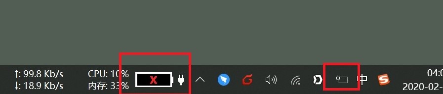

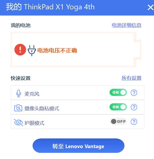

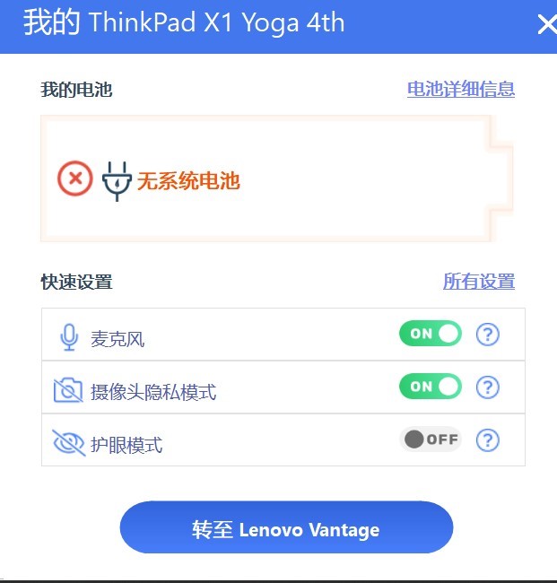

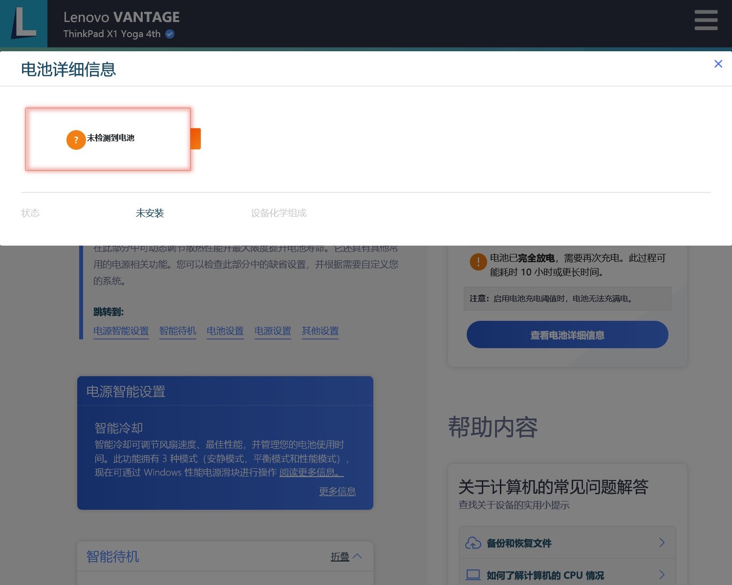

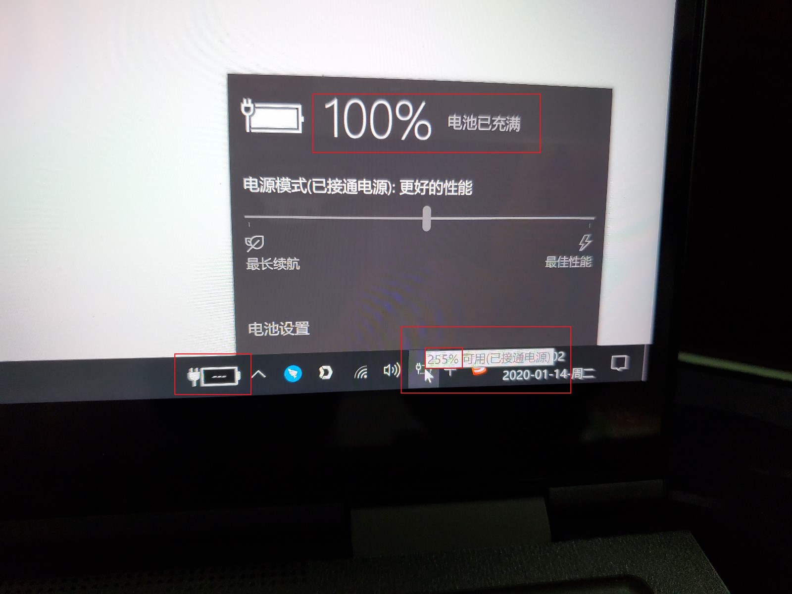

已经多次,无法检测到电池,无法充电,关机不充电无法开机。有时候又莫名其妙好了,又莫名其妙不好了,重装驱动无效,BIOS里电源管理不使用电池也设置过,背后RESET也试过问题依据,一会好一会不好。WIN10 64有同样问题的吗?
显示有时候显示电池图标中----,有时候直接提示未检测到电池。
各位大神有遇到同样问题的吗?电池问题?主板问题?还是系统或驱动问题?

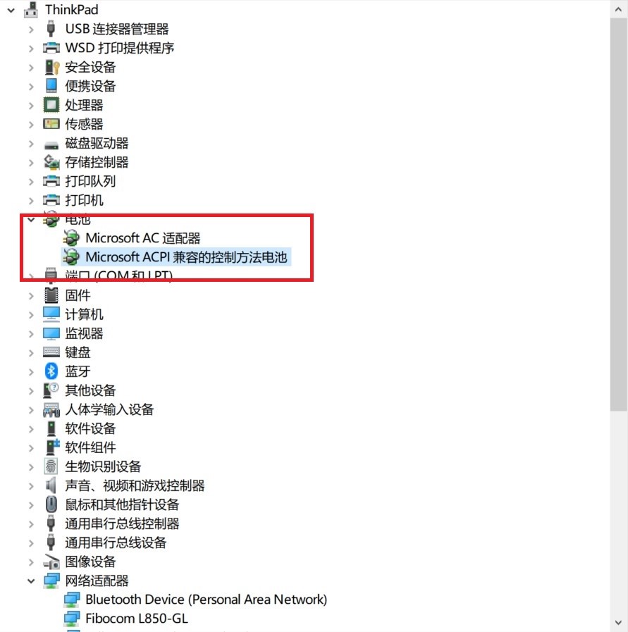

有时候把ACPI这个驱动卸载重装就又好了,但有时重装了还是一样的问题,BIOS里断开电池,再插电又会好。
怎么办怎么办,有解决好的吗,给个建议。感觉应该是驱动问题,有网上又说是静电,如果是静电引起这个就是设计缺陷了

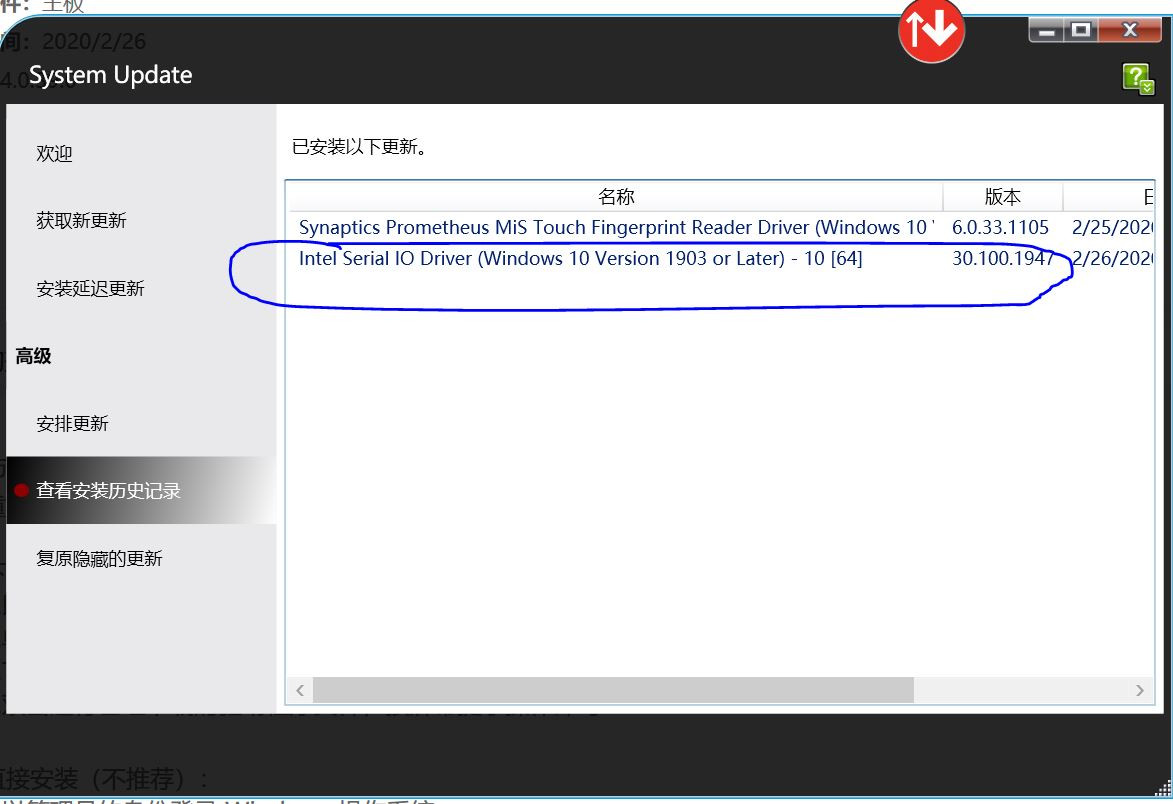

carbon 2019 前天也是这个问题 重装了系统。不用lenovo vatage。。。用system update 升级了所有新的驱动,bios和微码也都更新到了最新。感觉和最新的1.27版的bios有关。昨天又升级了一个intel的io驱动 。目前这个问题消失了感觉就好了 具体原因未知。。。

按你的方法试过,没用,是不是要换主板了啊,大家知道售后能当场拿吗,还是要一段时间的

楼主我和你情况一样,上门维修换了电池,可能是设计缺陷,现在新电池使用了两个月比较正常。(但似乎是2019电池的安装不太妥当接触不良)

我遇到了这个问题,thinkpad x390 yoga,是不是出现 未检测到电池 ,充不了电,如下方式修好:拆开机器,发现电池接口没有镀金,松开,挂一挂氧化层,加一个垫子让底壳能压住接口更紧,就解决了,原因是通讯接口接触不良。

我是X1 Carbon 7th,遇到同样的问题,在网上也查了各种解决方案,重启进入bios然后disable电池后接入电源重启确实有效果,但基本上在重新开机后的10分钟之内就会再次显示电池电压不对、检测不到电池,然后电池的图标会变成一个小X号。有时还会出现255%电量,过一会儿又会变成100%,但实际上根本就是虚电。关机倒置戳复位也没有任何卵用,然后我在评论区看到一个说接触不良的,我突然觉得这根本就不像一个软件问题,更像是硬件问题,然后我就敲打了电脑一阵子,主要针对电池区域,然后电池完美运行,不接电源也能开机,开机后也可正常充电使用。所以我现在很懵逼,这以质量著称的Thinkpad X1现在竟然跟老黑白电视一样,需要物理攻击才能正常使用,我就想知道我这一万多到底买了个什么玩意儿
