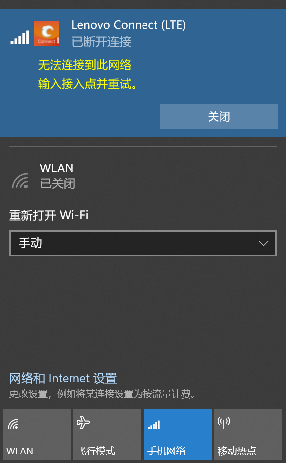

但是一直困扰我一个问题,就是有很多情况下,lenovo connect LTE连接不上
就是下图的状况
4746134
4746134
4746135
4746135
1.每次新开机或者重新启动的第一次连接,必连接不上
需要等待很久,不确定多久,才能连接上,这期间多次重试开关手机网络不一定有用
2.连接上后,要是手动断开,那下一次连接,又连接不上,重复上述第一条情况。
关于设置情况,都没有改默认设置
我看了lte模块的ipv4协议,dns被默认指定了联通的dns,ip地址选了指定,但是全部是空的
如果连接上,状态里也能看到获取到10.x.x.x的手机网络ip地址

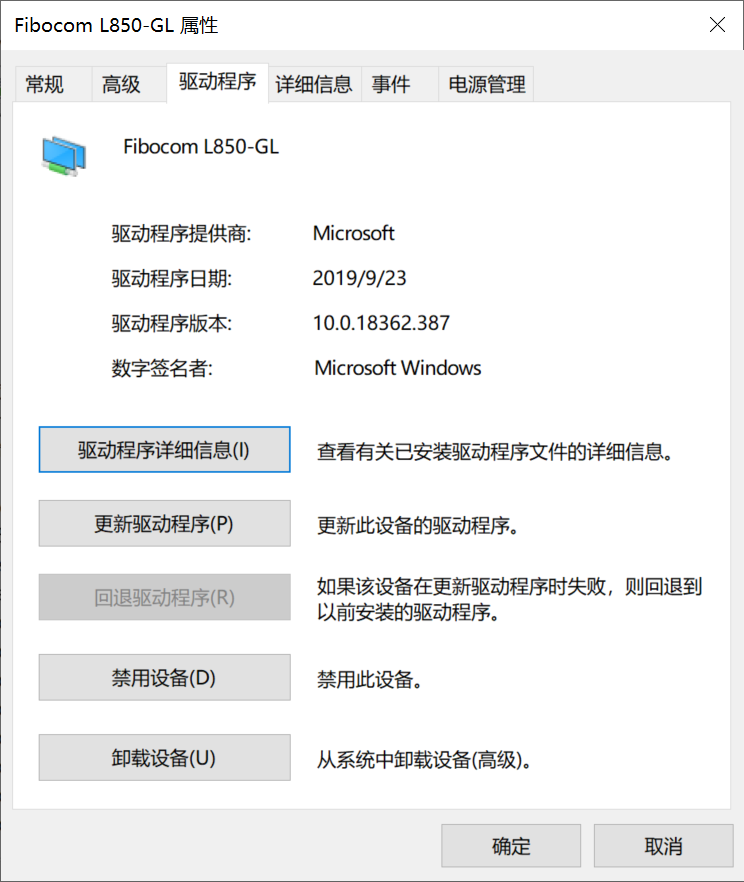

驱动情况如下,没更新过
4746136
4746136
所以来请问一下大家,有没有什么帮助,
能实现跟手机数据开关切换一样快捷可靠
