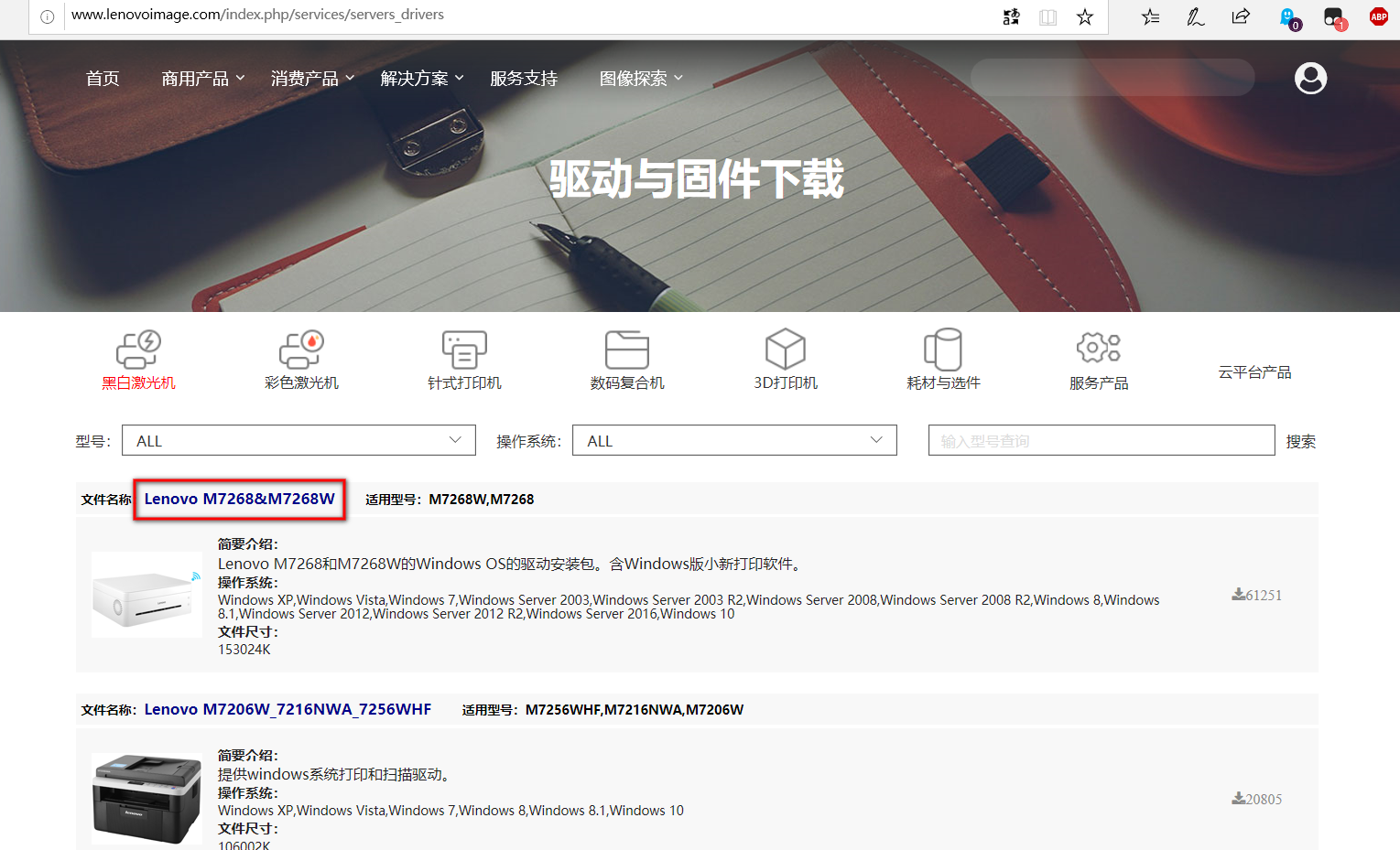

准备工作是先在官网下载打印机的安装驱动程序:
http://www.lenovoimage.com/index.php/services/servers_drivers

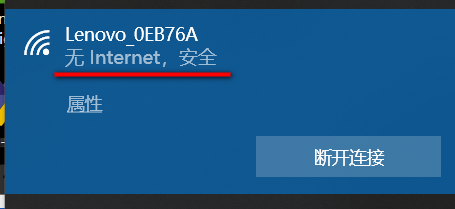

2、在电脑上连接这个热点:因为是热点吧,所以是没有internet的。
4745946

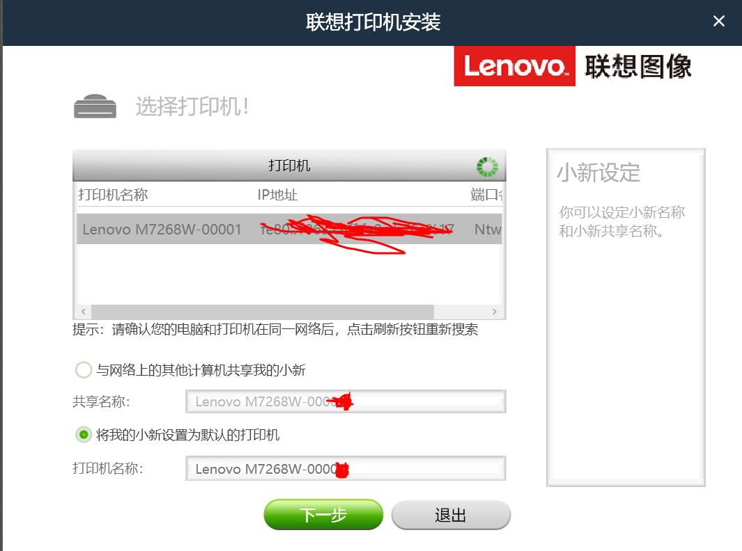

4745946

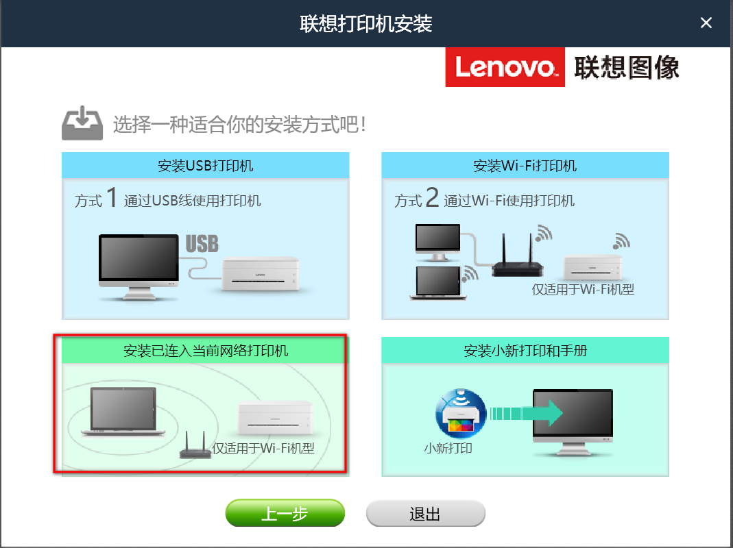

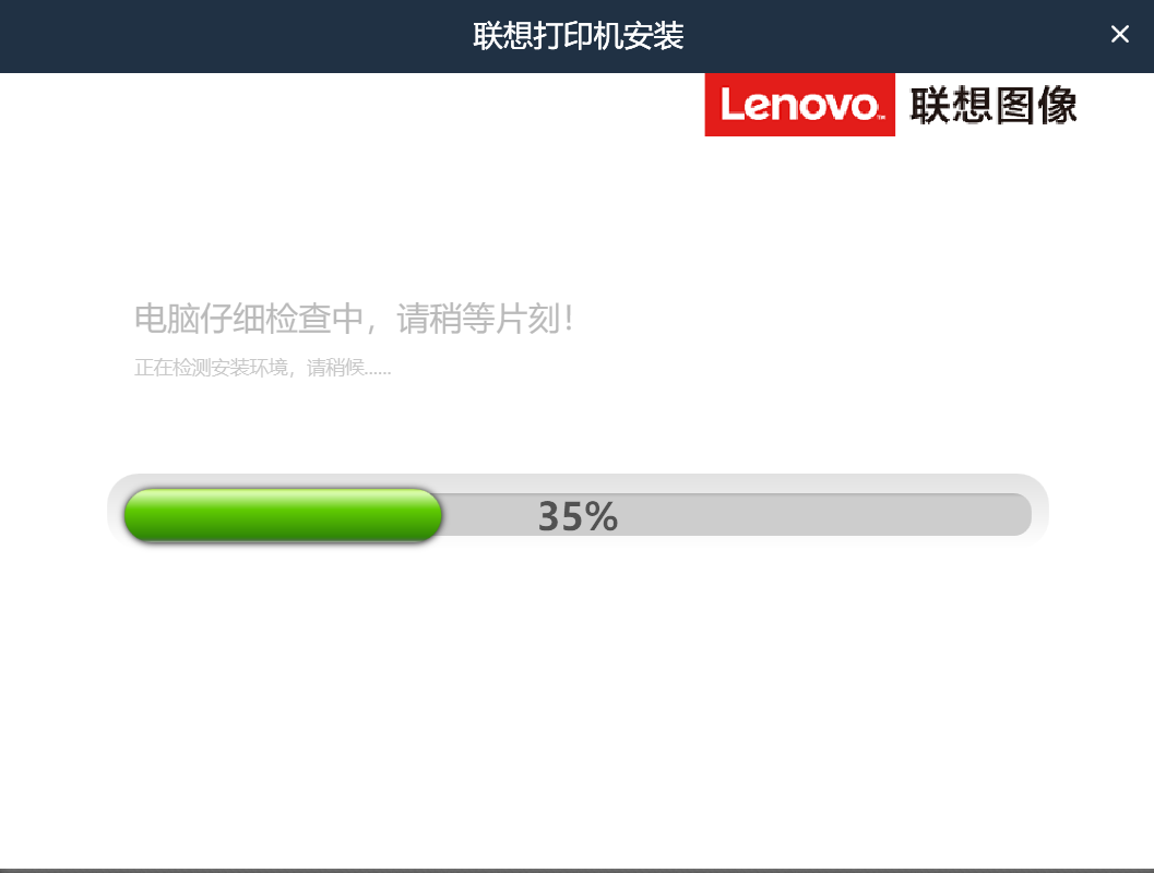

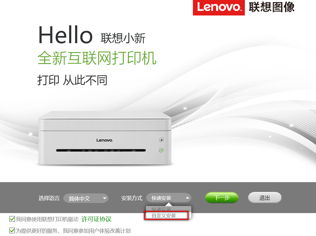

3、安装驱动,将下载的安装程序打开。。。
4745949
4745949
4745948
4745948
4745947
4745947
4745950
4745950
安装就这样安装好了

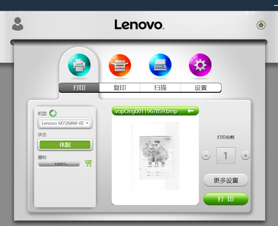

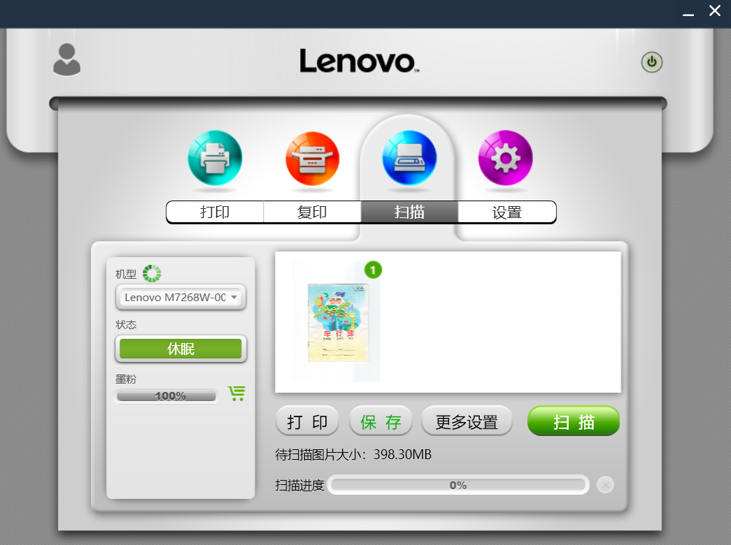

4、试一下。。。
4745953
4745953

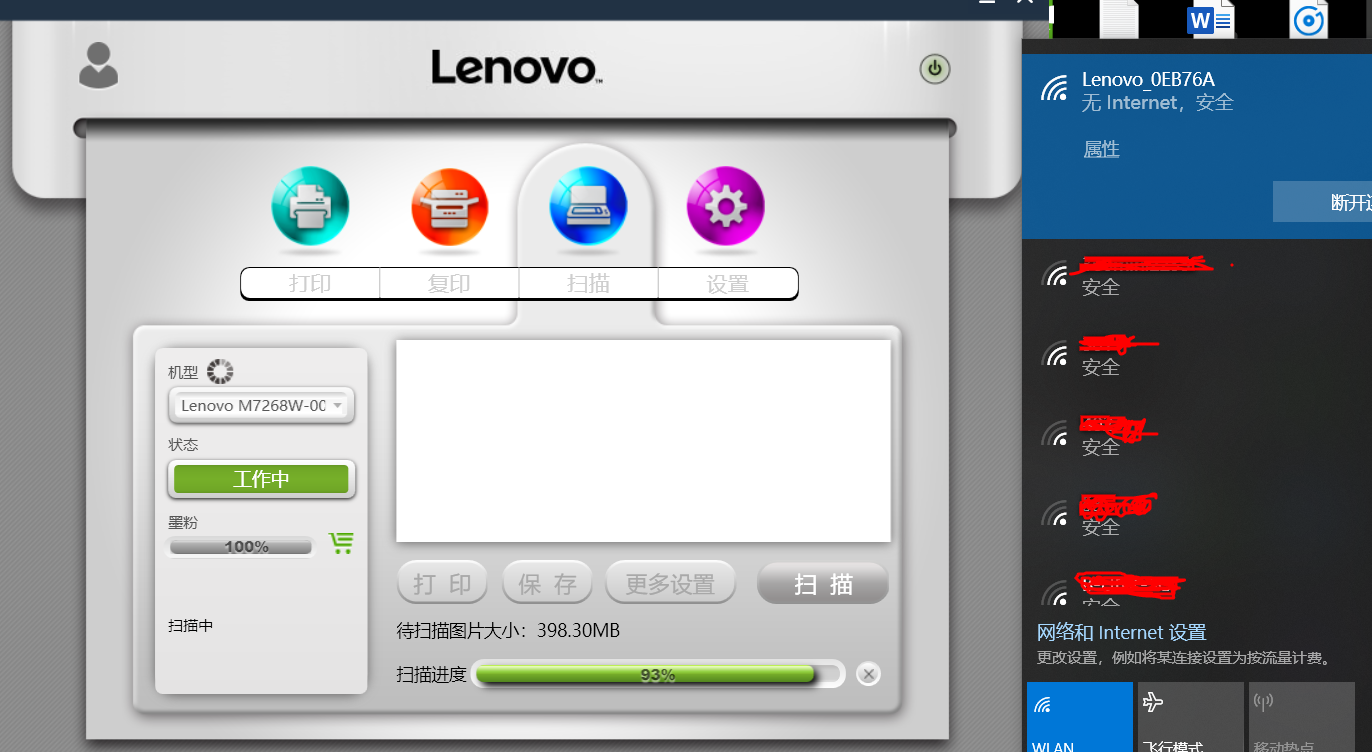

热点连接中。。。
4745951
4745951
扫描中。。。
4745952
4745952
打印。。。
测试都正常,没什么问题。哈~
