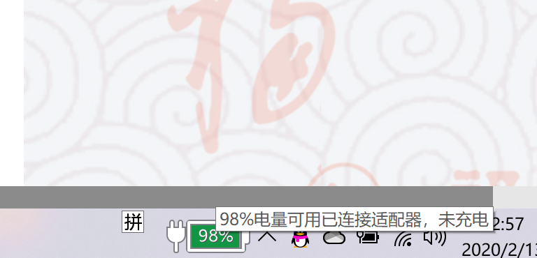

您好:
       我的电脑昨天说是关机掉电厉害,我就按帖子里的回复,关闭了usb关机充电功能,尝试了一下,一晚上掉电2%;早晨开机后电池电量是98%,但是插着电源只显示“已连接适配器,未充电”,如下图所示。一早晨就是98%的电量,也不充电,不知道怎么回事?请新妹帮忙解答下怎么回事?

来自PC浏览器 发表于 2020-2-13 13:44:32
充电策略,当电量低于95时,正常充电至100%。
当电量高于95,连接电源,则不充电。
减少充电次数
来自PC浏览器 发表于 2020-2-13 13:48:48
锂离子电池油有自放电,并且保持在95-100之间属于正常情况,不用担心
来自PC浏览器 发表于 2020-2-13 13:50:09
电池无法充满,这是为了避免出现频繁充放电的现象和防止电池长时间处于饱和的状态。
系统会默认当前电量≥95%时连接适配器就会出现未充电的情况,是为了保护电池,您不用担心的,如果有需求充到100%,您将电量使用到90%以下再继续充电即可到100%。
由于现在所采用的锂离子聚合物电池无记忆效应,随用随充即可,但应避免电池电量长期处于20%以下
来自PC浏览器 发表于 2020-2-13 18:52:55
充电保护

来自PC浏览器 发表于 2020-2-15 17:39:58
不必时刻充满,有助于保护电池。
