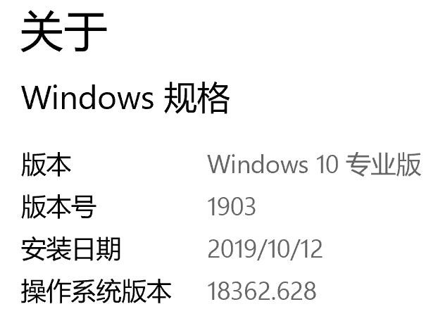

lenovo_3000091 发表于 2020-2-10 14:34:59 | 显示全部楼层
X1 Carbon 19款路过,同样安装了微软最新更新后,没有遇到这样的情况:

lenovo_12951376  楼主| 发表于 2020-2-12 13:10:50 | 显示全部楼层
经过不断的查证,此已经解决了,解决方法也推介给大家,希望遇到相同问题的朋友可以有个参考:
这个问题可能是因为MS账号登入的问题,就是在开机登陆时选择本地账户还是MS账户,我之前是MS账户,出现问题就是MS账户登入后小红点失灵,猜测可能是因为账户设置的问题,找了下账户立面并没有这样的设置项,所以直接将账户改为本地账户,然后这个问题竟然消失了,休眠唤醒后小红点正常了。问题解决了!
