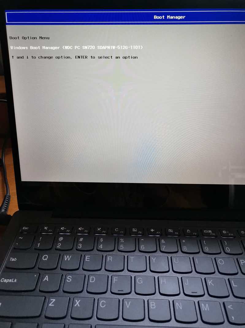

问题解决了,原来按F2才是进bios设置页面,上下方向键可以正常使用
小新Air13IWL,想进bios设置界面
开机按F12进入下面这个界面后,F1、Esc和Enter键可以正常响应,但是上下方向键无法响应,选不了“Option Menu”,如何解决
进系统后上下方向键是可以正常使用的

F12是选择启动界面,您的界面当前只有一个选项, 因此方向键无效;进入bios快捷键是F2的哈
或者也可以系统下点击左下角的开始菜单--设置--更新和安全--恢复--高级启动下“立即重新启动”--选择“疑难解答——高级选项——UEFI固件设置--重启 来进入bios
戳侧面一键恢复小孔选择第二项回车也可以

Boot Option Menu ( 引导选项菜单 ) 下只有一个可引导驱动器 ,你打算使用上下方向键选啥 ? ...
俺以为那个Menu是设置菜单的意思
