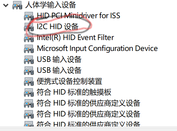

自己是首发的时候买的小新pro13 I7的高配版,9月29号收到货,11月的时候出现了触控板有时候不能用的问题,点击的时候一点反应都没有,windows设置这个主页也看不到“触控板”这个三个字,另外,设备管理器里面有个“I2C HID设备”的东西也有时候是感叹号,有时候没有;有时候关机重启能恢复有时候又恢复不了。之后,重装系统,BIOS系统设置,所有能试的方便都试过了都不行。后来到售后点去维修,售后工程师检测了2天说是要更换触控板。3天之后去取试了会修好了,后来用了一段时间也没出现问题。但是最近又突然出现触控板有时候不能用的问题,跟之前的反应一模一样。哎·············不知道现在改怎么办,内心是想退掉的。翻看小新论坛,看到之前也有人出现过一样的情况,不知道你们后来是怎么处理的,想问一下还有人有这样的问题吗?

遇到过,驱动问题。之前使用360驱动大师或类似软件更新过驱动的话,就会出现此类情况。触控板驱动本身只有原厂的是符合的,所以我后来在driver booster里屏蔽了触控板驱动的更新。根据你的情况判断,Windows自动更新了触控板的驱动,但是该触控板驱动与oem厂商的原厂驱动有冲突。所以触控板无法使用。
来自PC浏览器 发表于 2020-1-11 00:31:36
建议直接去联想pro13原厂驱动里找一下原厂的触控板驱动安装,然后后续屏蔽掉触控板驱动的更新即可。

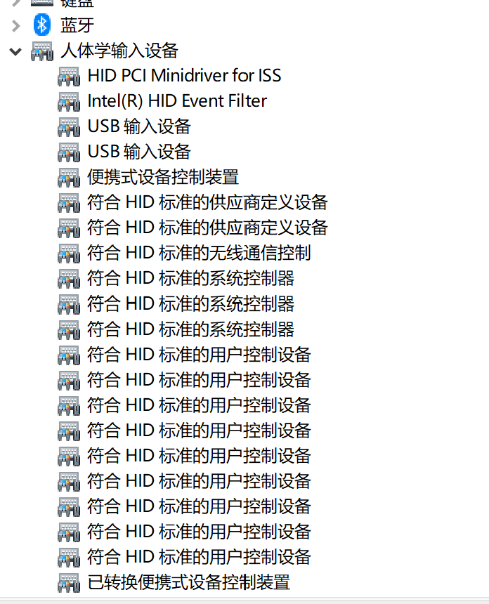

这个垃圾,又开始触控板不行不能用了,售后也解决不了,花了这么多钱,就买了个不能用的
来自PC浏览器  楼主| 发表于 2020-1-15 23:01:19
4731087
4731087
来自PC浏览器  楼主| 发表于 2020-1-15 23:01:43
连那个驱动都没了,卧槽。

经过78次的开机关机,各种尝试,又你丫的有了,这傻逼电脑抽风纳?真是美帝良心想?国人用不得?
