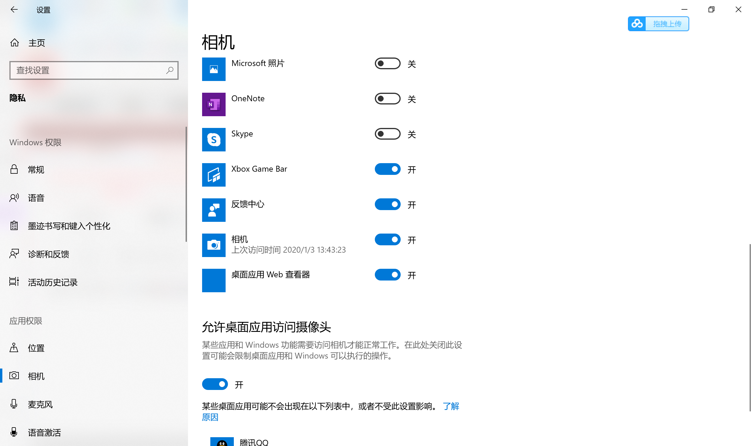

新电脑,摄像头无法使用,无论是用电脑拍照还是跟别人QQ视频,都用不了,我在摄像头周围也没摸到什么隐形开关啊?一直显示的都是下面的图案,我已经在设置里打开了相机的使用权限,为什么还是无法使用呢???求求大家帮帮我

lenovo_24233668 发表于 2020-1-3 14:08:56 | 显示全部楼层
应该是摄像头关闭了,右下角电源管家有摄像头的开管按键。
lenovo_24361131 发表于 2020-1-3 20:35:45 | 显示全部楼层
点击联想电池管家,最下边一排,有麦克风及摄像头控制。
lenovo_3068650 发表于 2020-1-4 09:47:23 | 显示全部楼层
右下角联想电脑管家绿色电池图标 点击展开,看下相机权限开启了吗
lenovo_24397990 发表于 2020-1-17 20:40:05 | 显示全部楼层
楼主解决了吗,我也遇到了同样的问题
lenovo_24292664 发表于 2020-1-18 07:50:06 | 显示全部楼层
管家里关了吧
lenovo_29798714 发表于 2021-3-4 15:08:07 | 显示全部楼层
可能是摄像头旁边的挡板挡住了 ,你把挡板往旁边挪一下
lenovo_24312106 发表于 2021-3-9 10:00:38 | 显示全部楼层
Lenovo vantage--我的设备--显示屏和摄像头--摄像头--摄像头隐私模式--关闭
即可
lenovo_23967487 发表于 2021-3-9 10:19:03 | 显示全部楼层
怀疑机器隐私模式问题,核实机器键盘f8按键是否关闭相机功能
核实机器电脑关机热键相机功能是否打开
核实设置里面相机隐私模式是否打开
