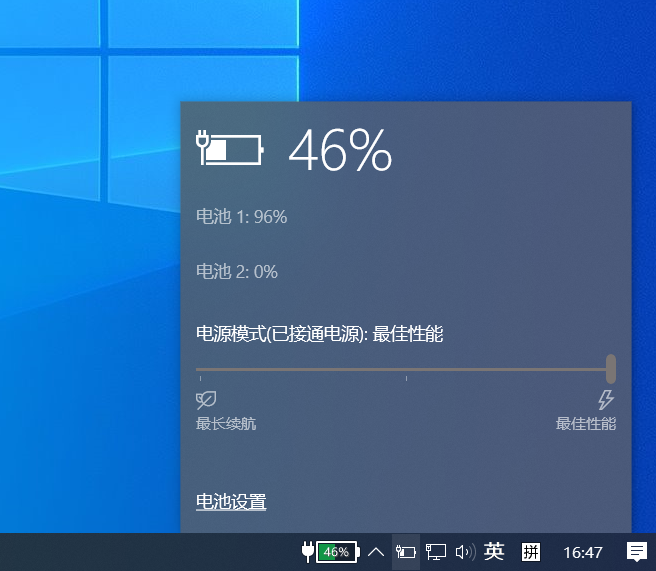

如下图:
4727011
4727011
有一下现象:
1. 连接电源适配器时候,usb-c附近的指示灯亮橙色,但是电池2的剩余容量始终没有变化,至始至终都为0.
2. 尝试过,使用BIOS禁用内部电池,然后断开电源适配器,按开机键,确实启动不了系统
3. 我的笔记本原来都是好好的,没有发生过碰撞;有一天,没有连电源适配器,发现电池电量很不正常
盼望有经验的人,或者联想官方能够给予支持:
1. 是否是由于软件问题导致,能否提供相应的方案、策略
2. 是否是硬件导致的,我手头有万用表,如果确认是电池问题,还是笔记本问题

来自PC浏览器 发表于 2020-1-5 15:42:26
Win10的电源图标上面也是显示2号电池无电量吗?
也就是任务栏右侧通知图标上面,白色的电源图标。

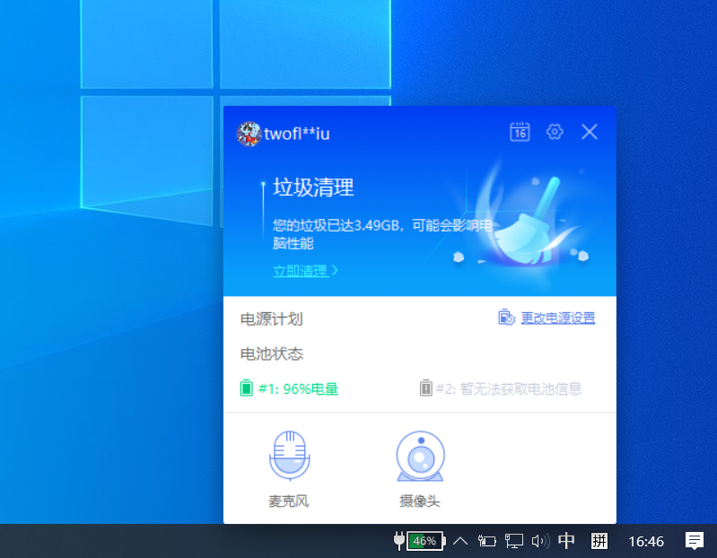

来自PC浏览器  楼主| 发表于 2020-1-16 16:51:40
也就是任务栏右侧通知图标上面,白色的电源图标。 ...
联想电脑管家显示的电池状态:
4731334
4731334
系统电池显示的状态:
4731335
4731335
