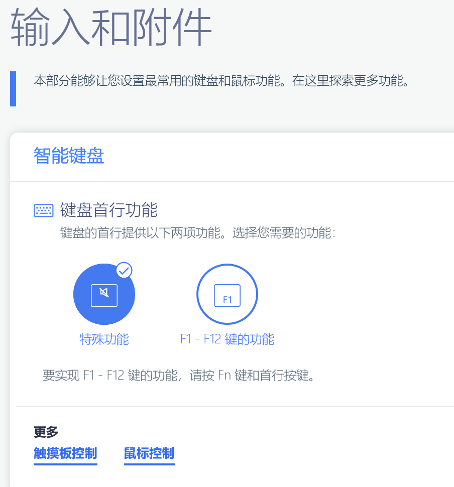

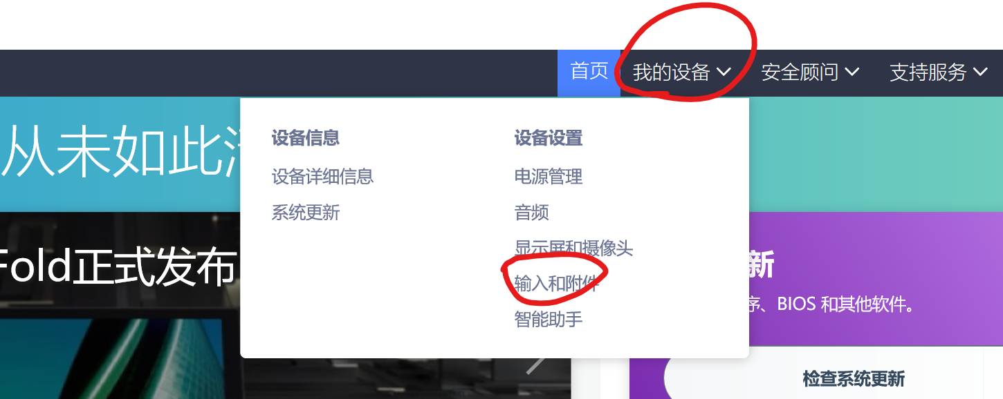

安装Lenovo Vantage, 运行后在顶部导航选择[我的设备]→[输入和附件]
[特殊功能]就是默认的功能键
[F1-F12]就是对应常规的F键功能
