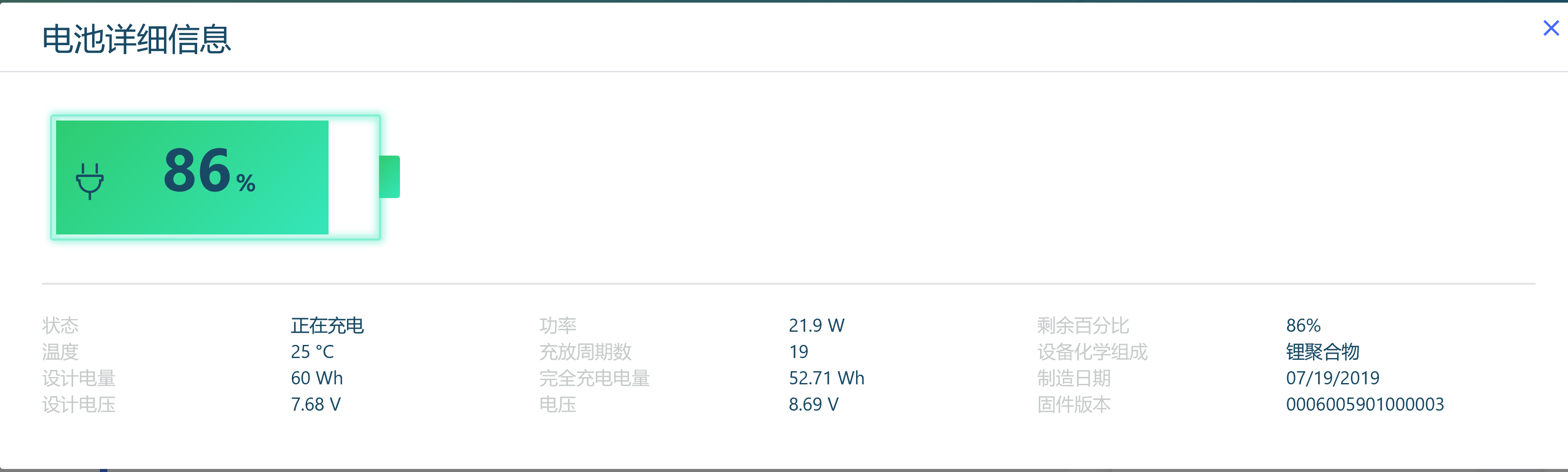

C940这电池这么骚的吗,买了才两个月循环19次就损耗12%了,大家的损耗也这样吗?

打开Lenovo Vantage主界面,进入设备设置-电源管理,电源工作状况下有个“查看详细信息”按钮。
来自PC浏览器 发表于 2019-12-26 10:50:13
4724753
4724753
我通常开着节电模式(也称养护模式),所以两年下来也就循环了70次。“剩余百分比”仅仅代表当前充电电量,当然是上下波动的。电池损耗情况应该看“设计电量”与“完全充电电量”的对比(我的Yoga920两年前新的时候,完全充电电量大概是72瓦时)。当然你这个参数也是不正常的,建议试试把电用完,再充满,走一个循环看看能否自动校准电量。如果充满电也就这样,再也充不进去,建议联系售后更换电池。

来自PC浏览器  楼主| 发表于 2019-12-27 00:11:58
洪水证人 发表于 2019-12-26 10:50
我通常开着节电模式(也称养护模式),所以两年下来也就循环了70次。“剩余百分比”仅仅代表当前充电电量 ...
用完再充满还是只有这么多容量,看来要去一趟售后了

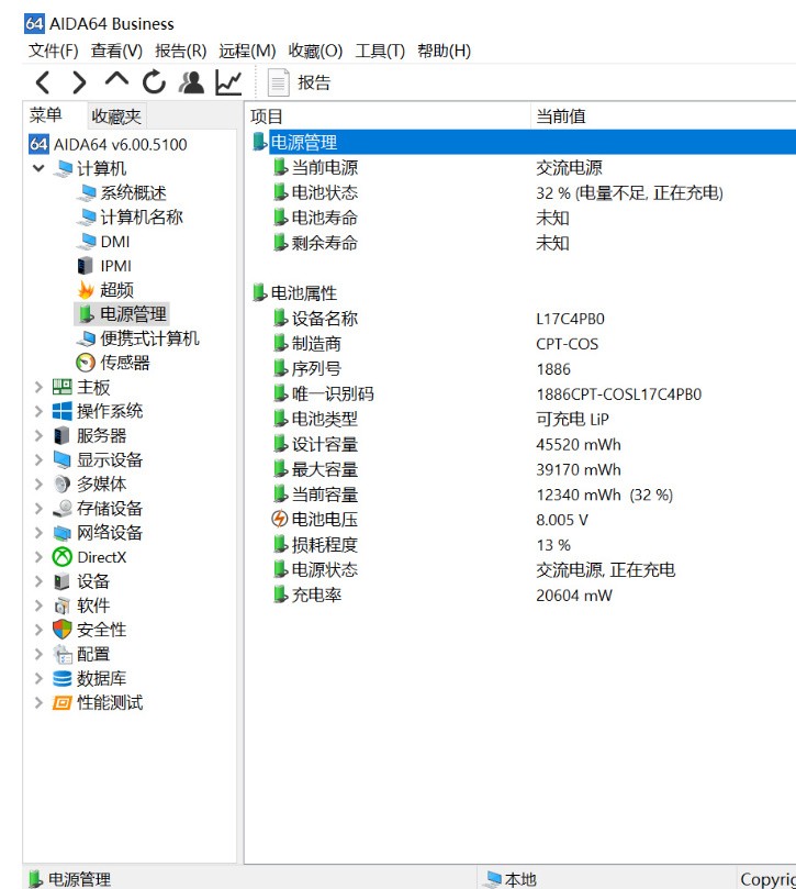

来自PC浏览器 发表于 2020-1-7 09:35:26
我这个损耗如何。。。。。。。。。。。。。。。。。。。

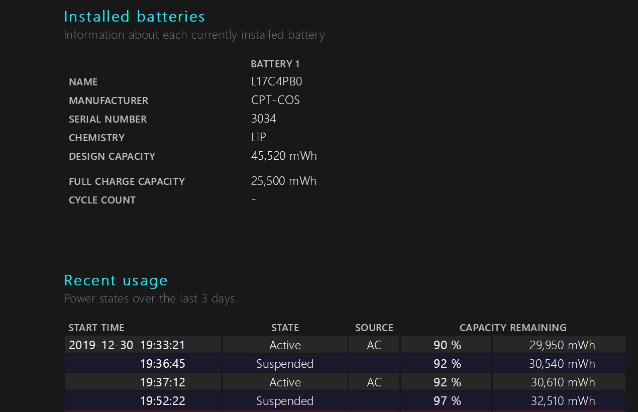

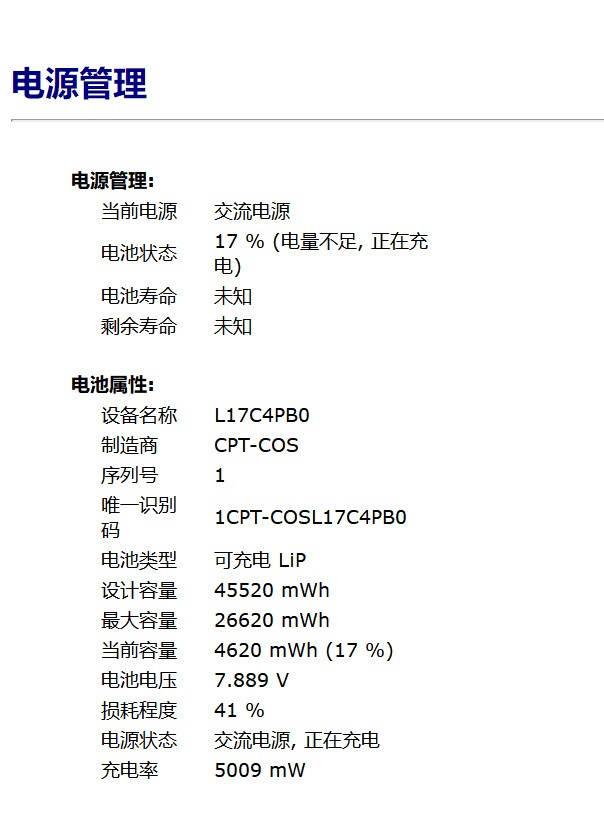

来自PC浏览器 发表于 2020-1-25 22:08:02
可以说很难找到比我这台更厉害的。联想yoga530购于2019年3月。
第一块电池10个月损耗40%多。注意电池编号。
4733306
4733306
2019年12月31号去售后,师傅二话不说换块新电池。
然而,第二天电池损耗有到40%,
电池剩余26%的时候直接自动关机。
师傅一看大事不妙,是主板漏电,直接换了全新的主板和另一块全新的电池。
4733307
4733307
这是第三块电池,1月5号到1月25号损耗又到13%了。
联想这一波电池就是个牛逼到不要不要的,等3个月后我又去换。
我就要看看到底要怎样!!!!这机子各方面都满意,就是这个
电池啊。mmp就不能换个大厂啊。

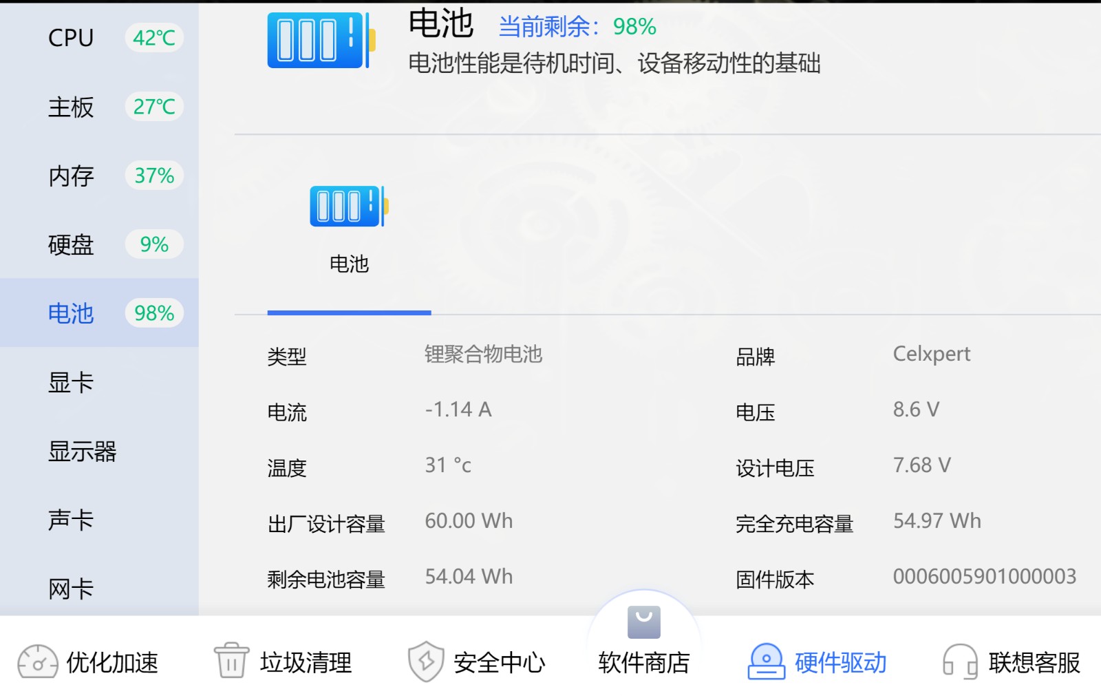

来自PC浏览器 发表于 2020-11-30 16:16:13
8月7日买的,出厂设计容量60Wh,现在完全充电容量59.59Wh
