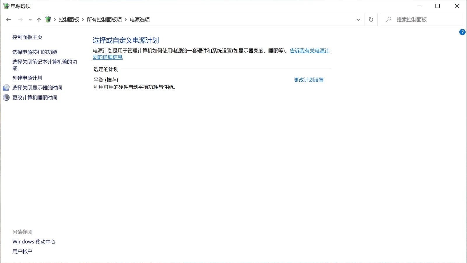

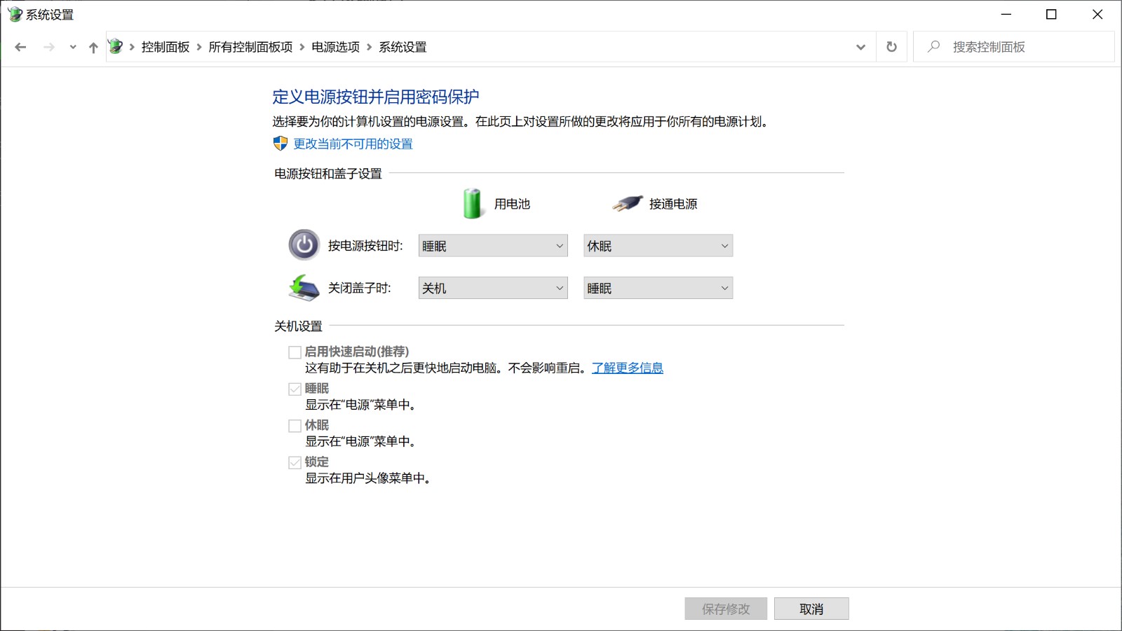

4、第四步就是关闭快速启动,这个也一定要关闭。至于快速启动不懂得去百度一下就知道了,讲述起来太麻烦我就不多说了,反正意思就是不关的话,你的电脑就算关机了还是会带电运行,内存和硬盘还在读写状态。(要不为什么你打开这个以后开机那么快呢,因为压根就没真正关闭过,和休眠一样岂不是开机很快么)这种状态下动主板也是很容易损坏的。关闭的地方在电池管理里面,在左侧点击选择电源按钮的功能,然后点击更改当前不可用的设置,然后把下面的快速启动勾去掉,然后关机。就可以开始拆了。

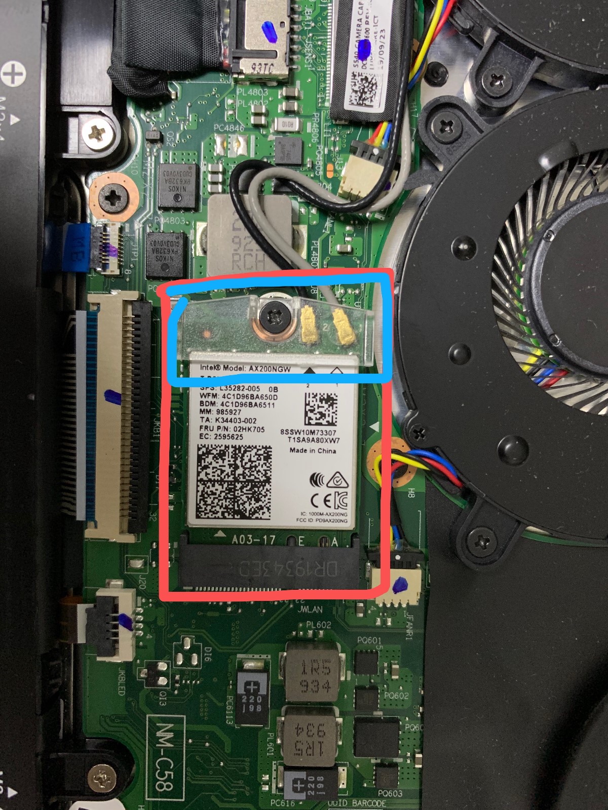

这个红框里就是网卡,是我已经换上去的AX200,蓝框里是接口,拆的时候先抠下两个接口,然后拧下螺丝这样避免取下网卡时不小心拽到线(是网卡的天线,最终走到屏幕后面的),要是拽到了很可能使线的另一端脱落,那时候就GG了,装新网卡的时候要先把接口摁上去,然后再插网卡,拧螺丝,因为接口很小,装上网卡再摁接口就不好摁了,而且直接在主板上受力可能会损伤主板,白色和黑色的线位置一定要插对,网卡上面是有标识的,空心的三角形对应白色的线,实心黑色的三角形对应黑色的线。这个透明的塑料盖板原来是没有的,买的网卡包装里有带我就用上了,正好防止接口松动脱落,或者接线移位。接好后把线整理一下,不要直接从风扇上走过来,避免安装后盖挤压。那颗黑螺丝千万记着别拧太紧了。

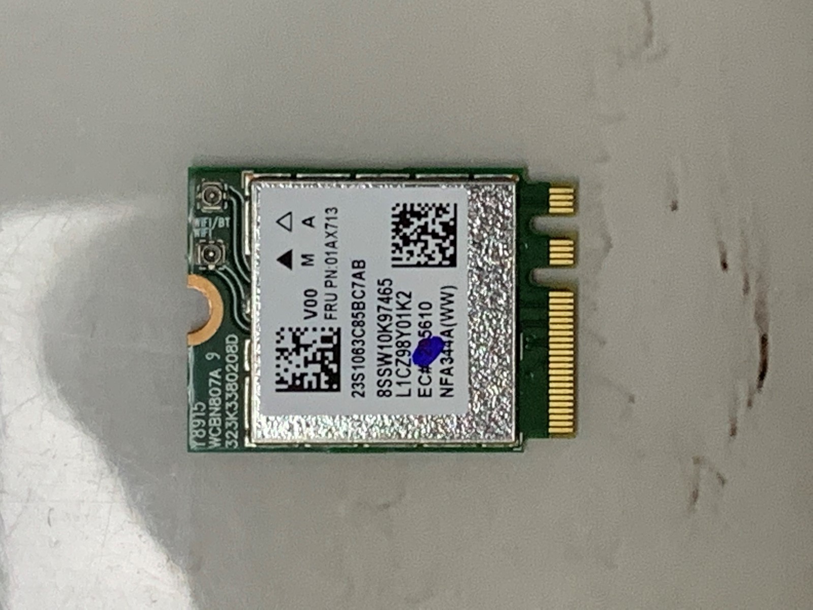

这个是我换下来的网卡。装到新网卡的包装里妥善保存。说不定以后会用到,更换网卡的时候没有动其他地方,比如标签纸之类的防拆贴。如果以后电脑有问题需要保修,最好是把原来的网卡换回去,因为说不定就说因为你换网卡,人为因素造成的电脑损坏,不提供保修呢。也避免了以后升级了BIOS系统,不支持AX200怎么办。

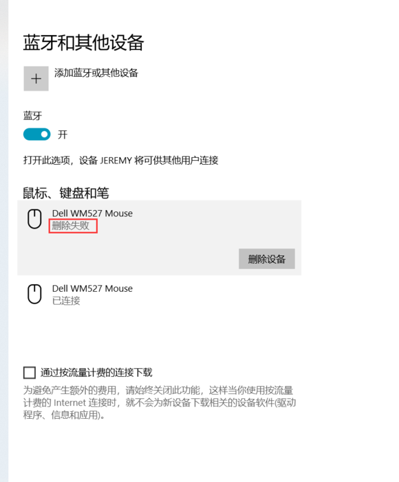

安装好驱动后发现以前链接过的蓝牙设备依然在,但是无法连接,网卡都换了肯定连不上。这时候你想删除设备都提示无法删除,别着急,这就是上面提到的,如果在换新网卡之前没有卸载旧的设备和驱动出现的问题。
4725241
4725241

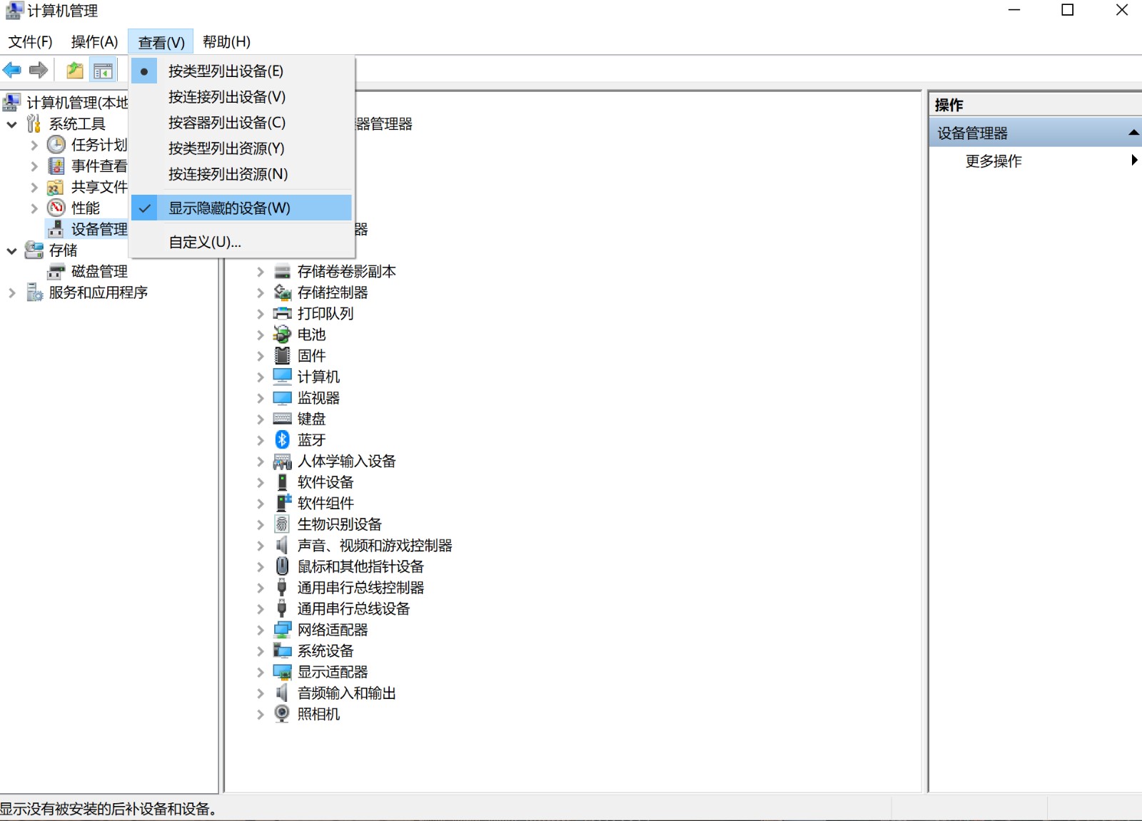

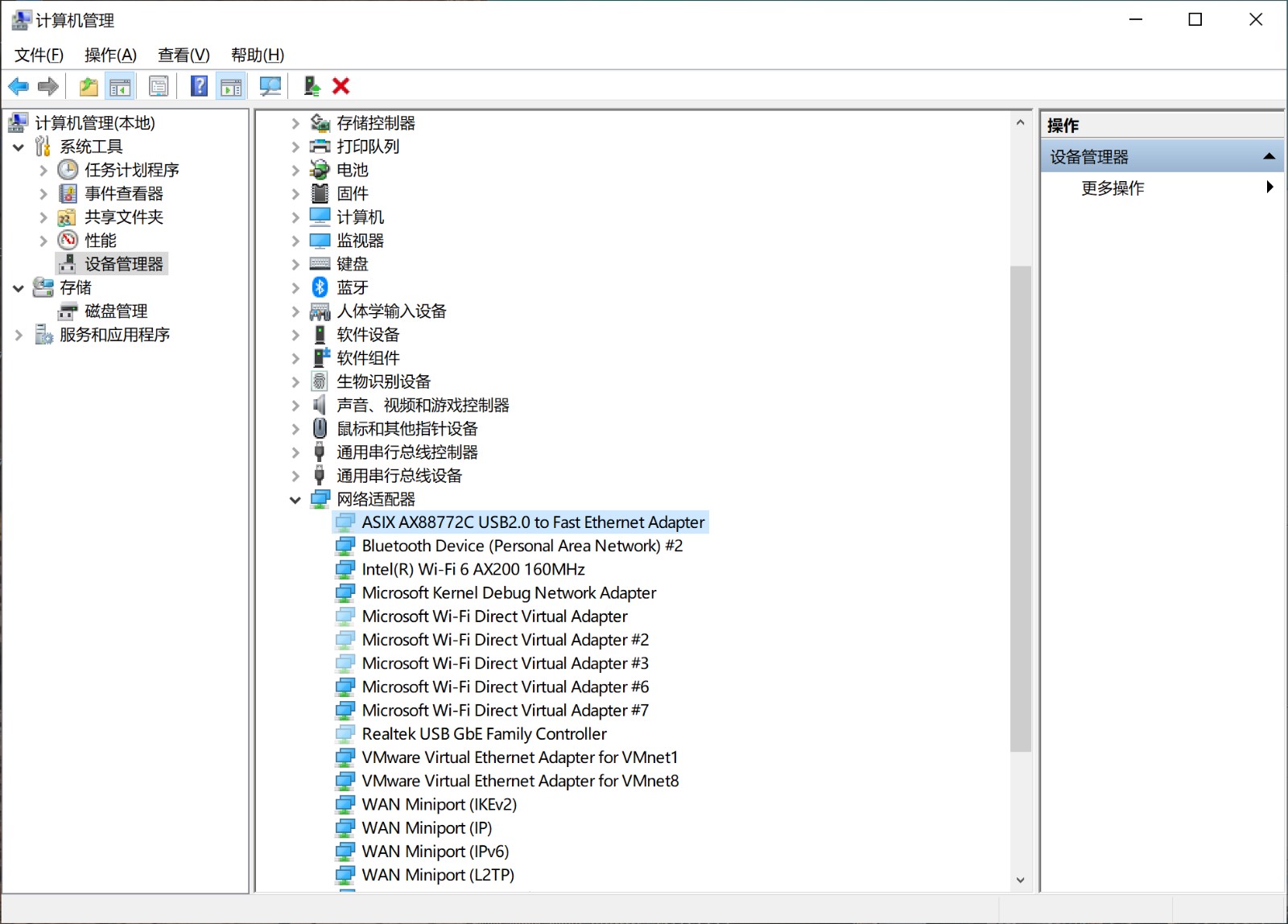

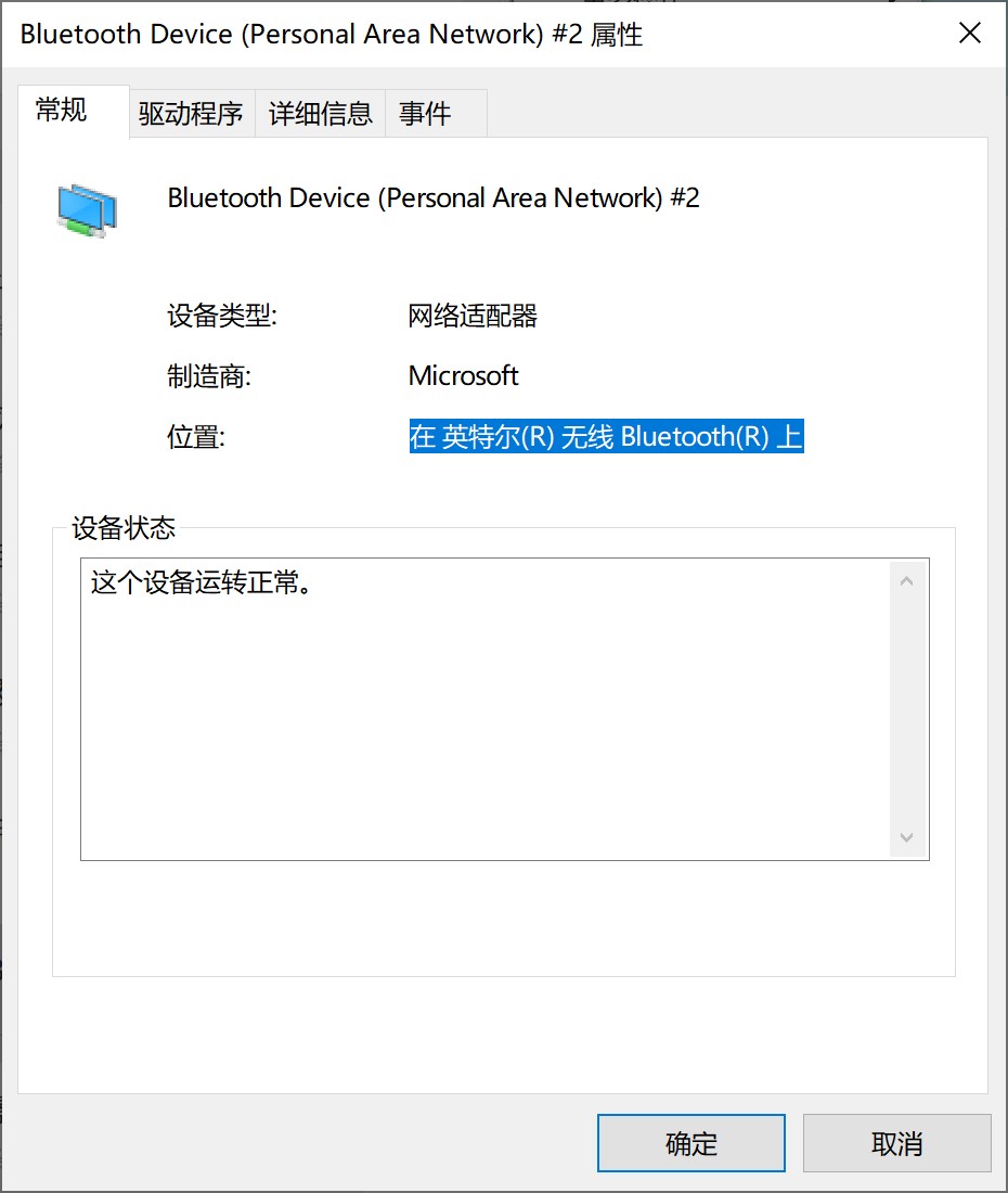

这时候还是到设备管理器里面,点击上面的查看,勾选上下面的显示隐藏设备。然后就可以看到以前的设备了(包括以前连接过的设备和传输协议)以前的旧设备会以灰色的形式出现在这里,但不是所有灰色的都是以前的旧设备,删除的时候一定要小心。先把以前连接过的设备删除掉,然后名字为QCA61x4A的都删掉,其他的设备双击打开看一下,如果位置这一栏显示在QCA61x4A的也都删掉,其他的就不要管了。

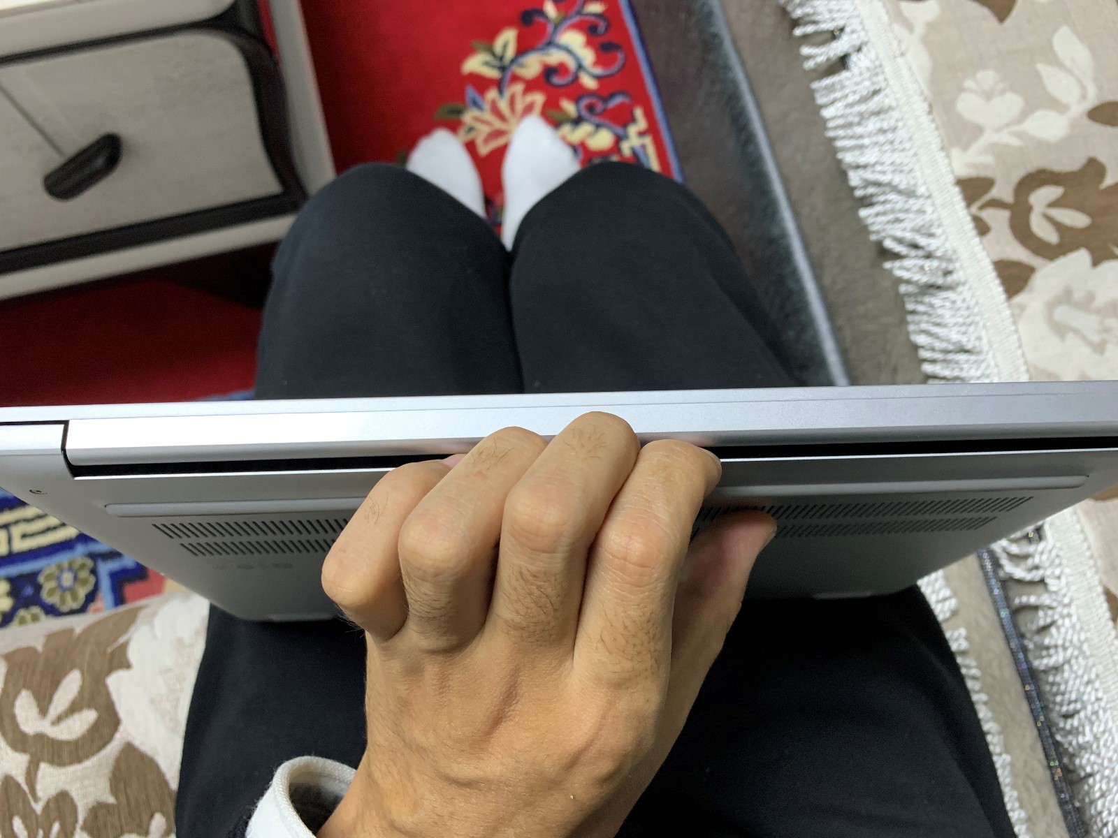

我自己更换完以后发现电脑无法放平在桌面上了,左下角会翘起来一点,脚垫不挨桌面,不知道什么原因。(最后发现是我桌子不平)

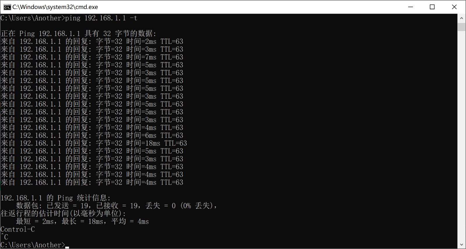

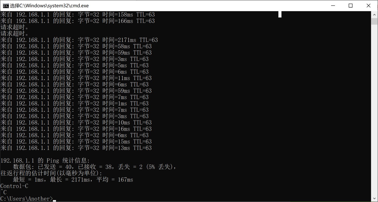

这是插着U盘的效果,虽然有波动,但是没有断网。(注意在刚插入优盘的时候影响比较大,会请求超时几秒钟,之后就会恢复链接,但是速率确实又影响)

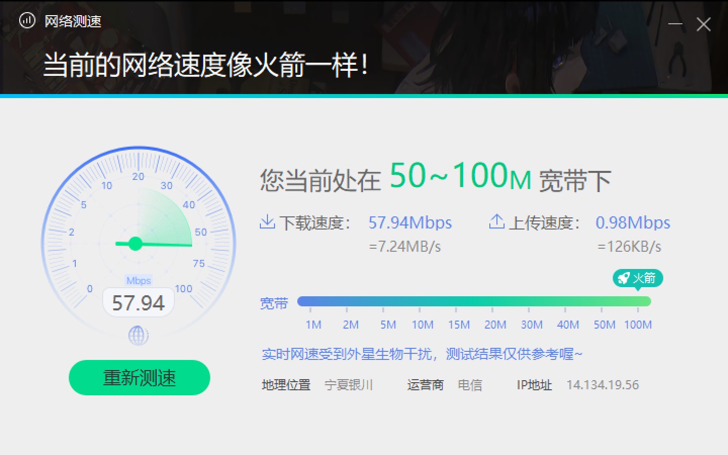

4724509
4724509
这是插着优盘的测速结果,不用和之前比,之前无法测试,因为就没网。
