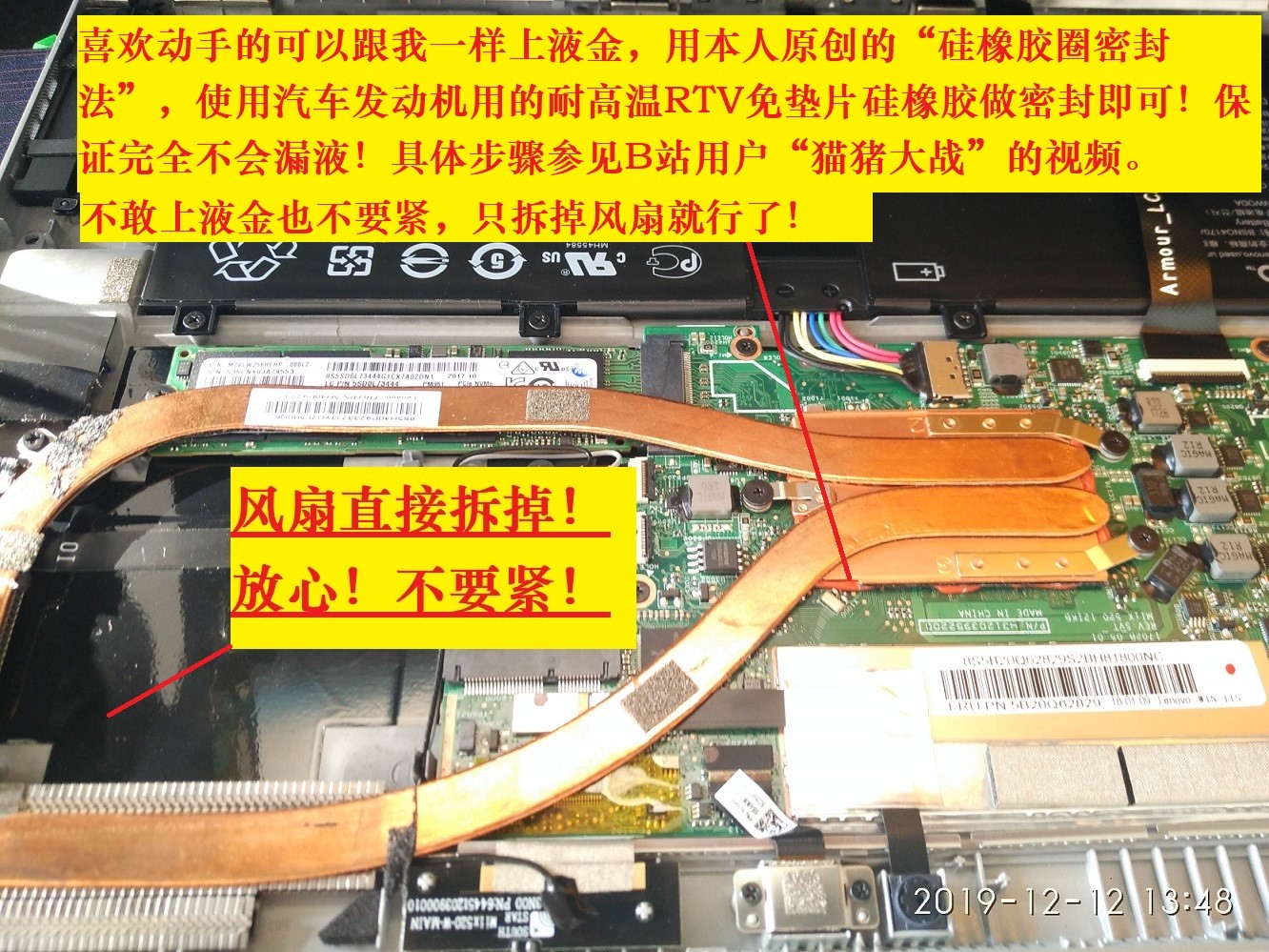

miix520风扇狂转,原因有两个:
第一,BIOS逻辑设定的是35度以上风扇就开始转,日常使用40-60度区间设计的转速仍然很高。
第二,这个机型的风扇吸风口设计在机器内侧,也就是在屏幕和主板之间,直接正对屏幕的背面,风扇与屏幕距离太近,造成风扇吸风口处的空间过于狭窄,引发气流震动,产生尖刺的噪音。
解决方法很简单:直接拆掉风扇,即可解决问题,而且完全不会影响使用。因为miix520的BIOS层功耗设定相当保守,待机只有1w,日常使用控制在10w以内,功耗只有个位数,与酷睿M系列相似,即使烤机,PL1功耗也限制在仅仅15W.这样的功耗设定完全可以用纯被动散热。同使用八代低压处理器的surface pro6就没有采用风扇,仅仅是两根铜管加石墨导热垫把热导向机器外壳,纯被动散热。所以,使用同样芯片的miix520也可以纯被动散热。
如果想要更好的散热效果,可以上液金导热介质。还可以多搞几条超薄的热管、均热板,或者铜箔、铜片、石墨导热贴片来DIY,扩大原装的两根铜管与机器外壳的接触面,就看各位的动手能力了。
***如果不想费事,如果你手残也不敢上液金,那就只拆掉风扇,也可以完美使用。
***想上液金但不熟悉操作的,请用RTV耐高温免垫片硅橡胶进行密封防护,可保证100%不会侧漏,非常安全。

BIOS的功耗限制很死,PL2 25w只有几秒钟,PL1只有15w,室温40度也没什么。完全不需要担心温度。

不是风扇润滑的问题。你这么说就表明你没碰过机器,只是幻觉中在空谈。我去售后换了全新的风扇还是一样的噪音。这个风扇我单独拆出来测试了,两侧进风口与外壳的距离缩小到一定值以内就出现气流噪音,这个厂家定制的风扇本身的技术参数与MIIX的模具搭配没有做好。

MIIX拆后壳和拆风扇两把螺丝刀加手指甲就可以解决。没有任何技术可言。
论夏天难不难说,请你关注一下PL2的时间,25w功率主板限制最长只有20秒,之后降回PL1只有15W。室温20度下cpu满载20秒最高77度,之后降到70度。这意味着即使室温30度cpu满负载运行也摸不到90度,峰值在87度左右,之后会降到80度,这是碰不到90度温控限制的。

除了在CPU和核显同时、超长时间满负载的极端情况下会达到90度,其他情况下均没有影响。
只要不是AIDA64双烤(FPU+GPU),都没问题。
鲁大师压力测试那就是根本不在话下。
举个具体的例子就是有风扇情况下玩LOL 1080p最高画质能60FPS,无风扇情况下玩LOL 1080p中画质能60FPS. 也就是说主要发热大户是核显而不是cpu。
普通办公时,无风扇和有风扇温度完全没区别,因为芯片本身功率就很低。刷网页、office、QQ视频都打开,再开个visual studio,也没问题。
我拆了风扇用了半年了,每天高频度使用,没发现什么问题。风扇都不知道扔哪去了。

不是风扇坏了,是机身风道设计问题。拔了风扇换个好点的硅脂完全不影响用。

哈哈 现在夏天了,我照样无风扇随便打LOL,刷网页/office/编程只有40-50度
