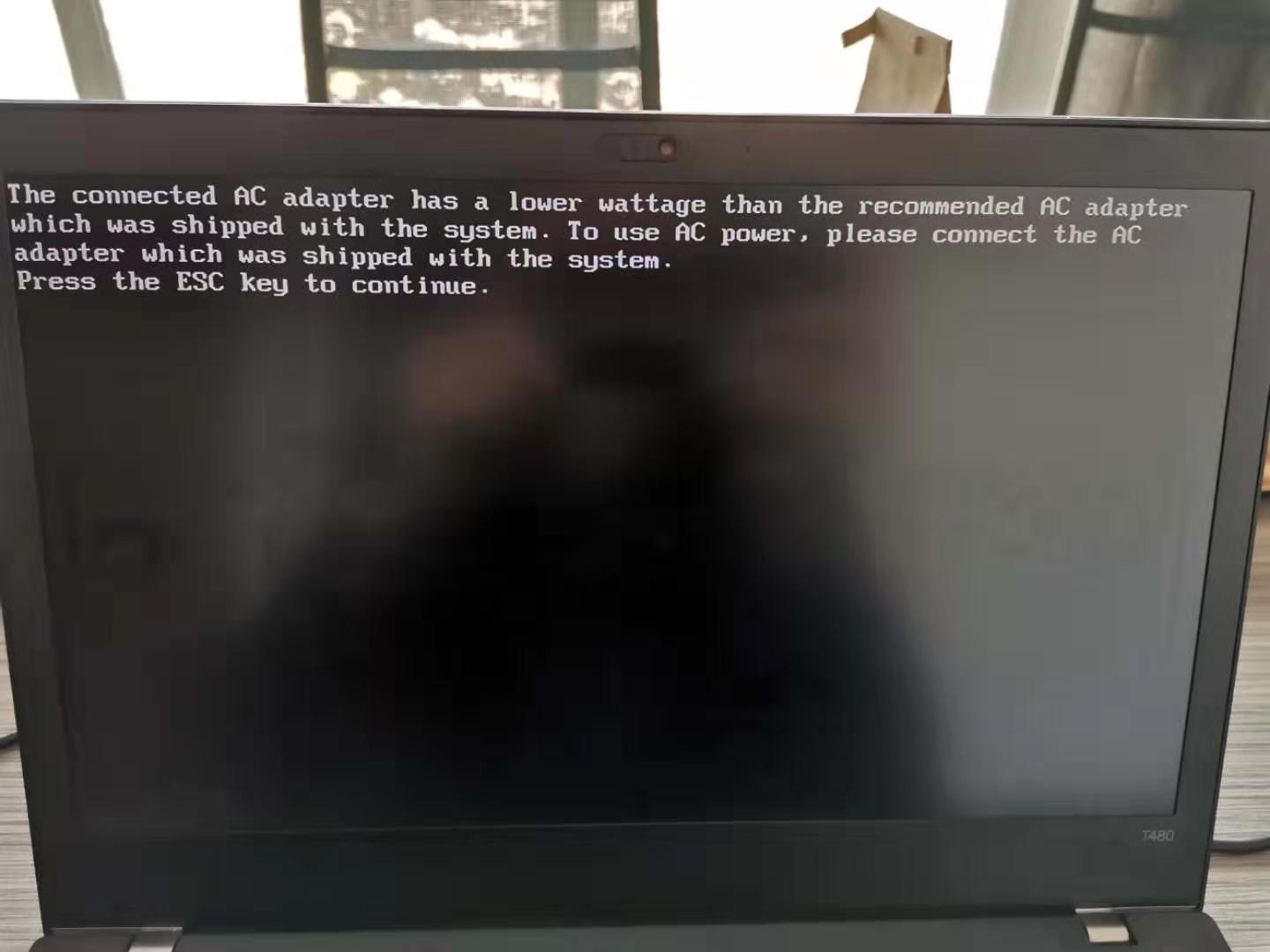

Thinkpad T480,19年12月13号保修到期。正常使用一年(用的原装电源适配器),12月2号出现故障,症状为:
1. 开机报错,显示:The connected AC adapter has a lower wattage than the recommended model which was shipped with the system. To boot with the AC adapter, please connect the AC adapter which was shipped with the system. Press Esc to continue. 按ESC继续,则系统性能严重降低,运行缓慢。拔掉电源适配器使用电池,则系统性能恢复正常。
2. 开机时,在充电阈值内的电池不充电。只有关机后,才能充电。
找联想售后报修,工程师小哥热情上门服务。各种检测后,结论是主板故障,于是麻利更换了主板。作为一名使用了Thinkpad 15年的老用户,对Thinkpad的质量变化深有体会——早年的一部R52、一部X200,各用了7年,没有出过一次故障;而3年前入手的一部Thinkpad X1 Carbon,两年内换了3次主板,这部T480,也迎来了处女换。希望Thinkpad能坚守《Thinkpad之道》,红黑分明、坚固耐用,就能一直抓住小黑粉的心了。

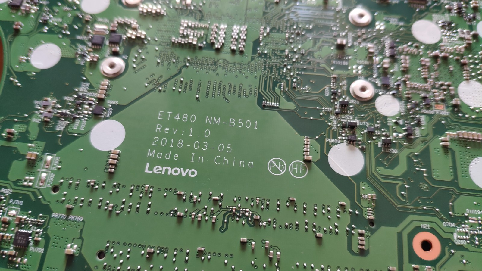

被替换下来的主板照片
4718579
4718579

来自PC浏览器 发表于 2019-12-9 14:44:00
被替换的主板按道理是要返备件的,楼主拿到手啦?
来自PC浏览器 发表于 2019-12-9 17:25:29
楼主是拍个照发贴上门的小哥不把备件带回的话,不好交差呀。
来自PC浏览器  楼主| 发表于 2019-12-9 19:41:34
哈哈,拍照留念而已,小哥把旧主板带走了。

来自PC浏览器 发表于 2020-1-29 22:23:20
4733822
4733822
开机提示电源适配器问题,但已经确认适配器没有问题,在别人的笔记本上测试过。
用了一年就出问题,价格不便宜,但品质下降了。
