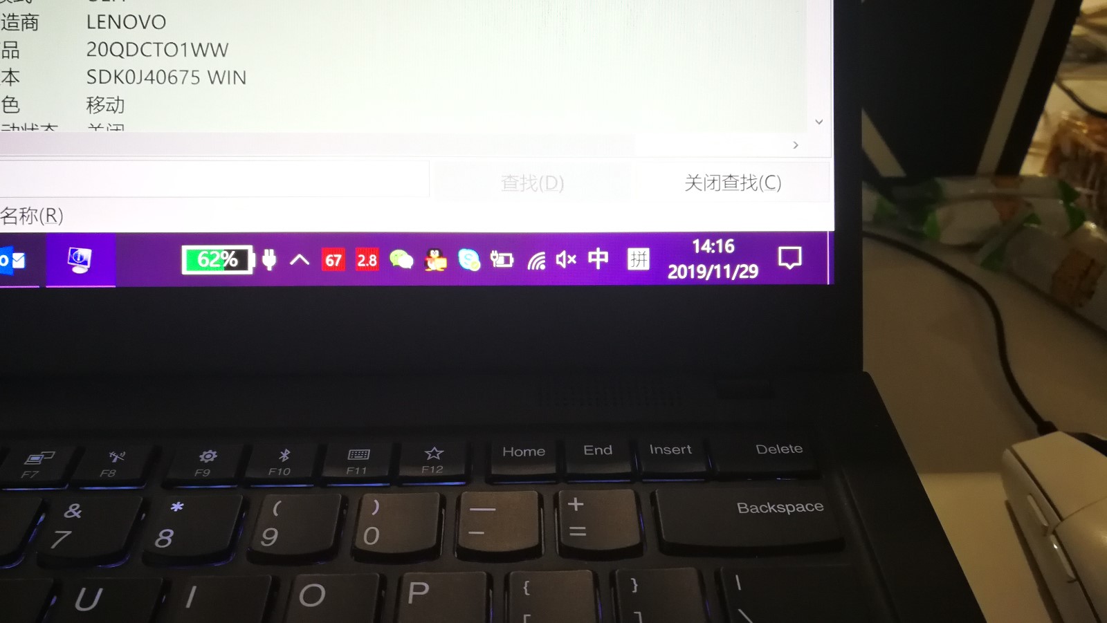

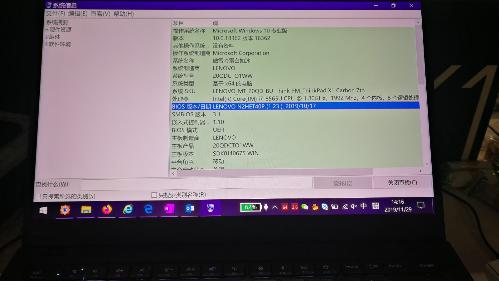

我的是19款X1 Carbon,19款X1 Carbon和X1 Yoga共用同一个BIOS,我的没问题,没有复现朋友说的情况。
而且,我个人有经常更新BIOS的习惯,一直没什么问题。
4715146
4715146
4715147
4715147
