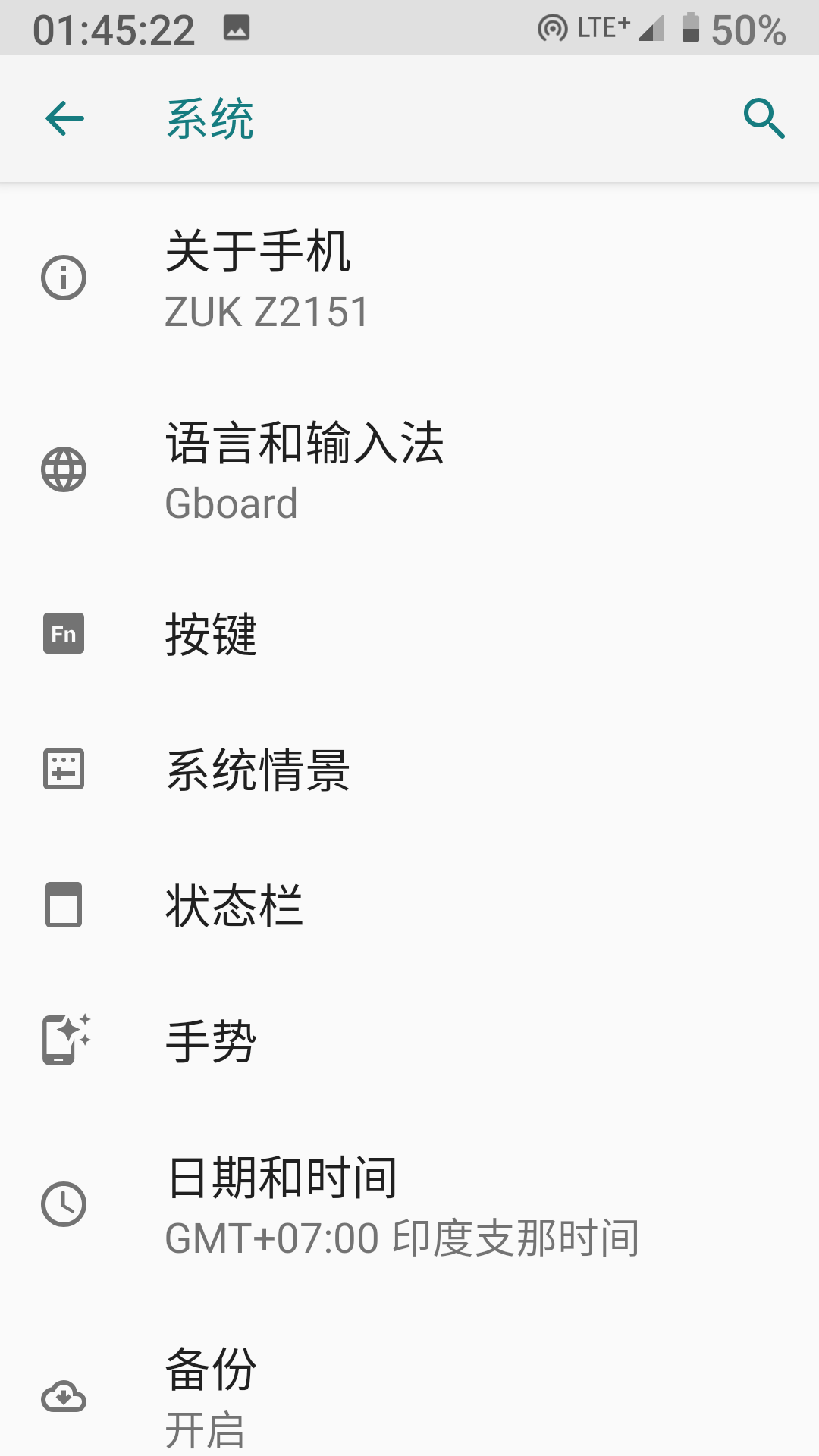

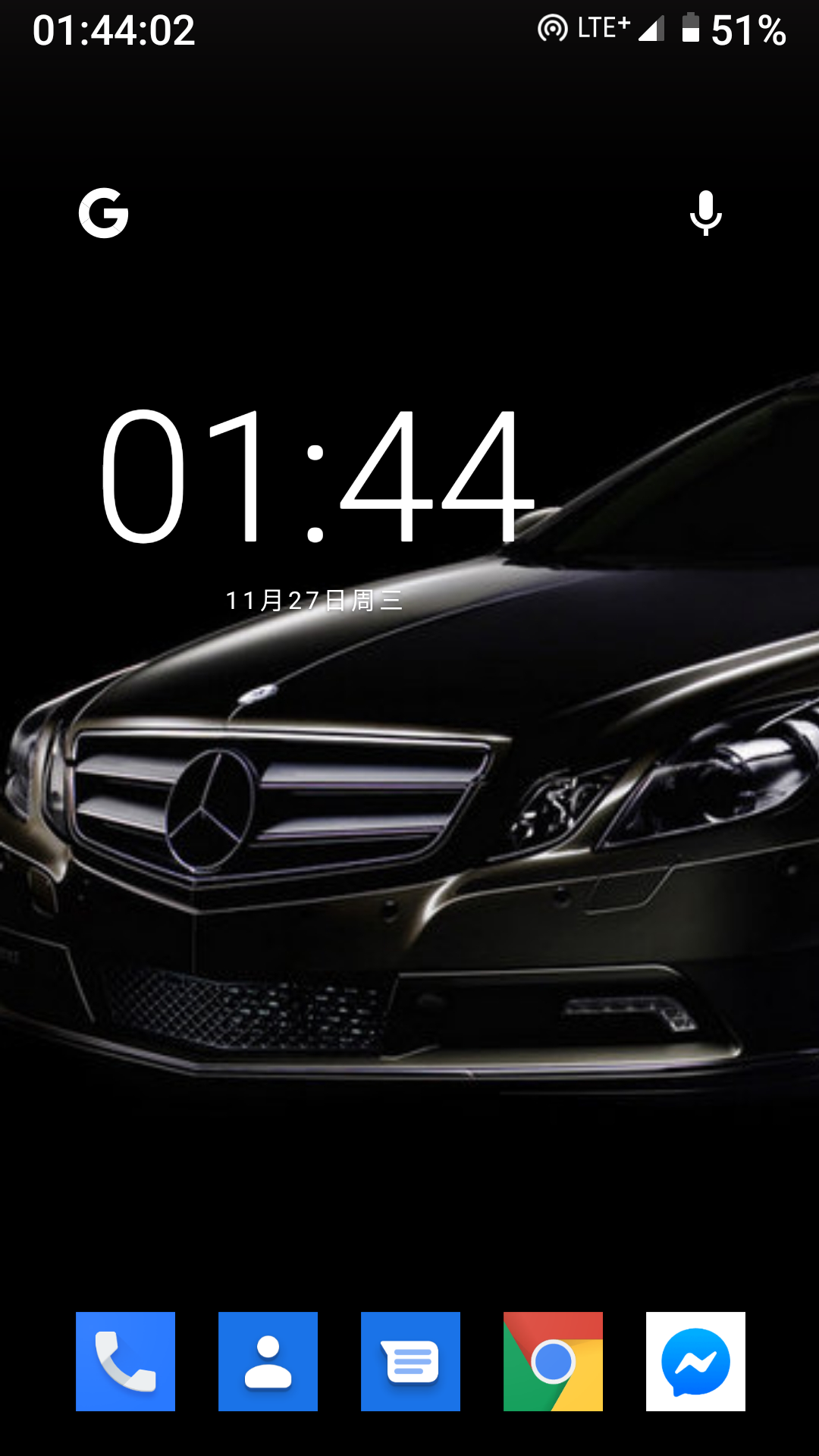

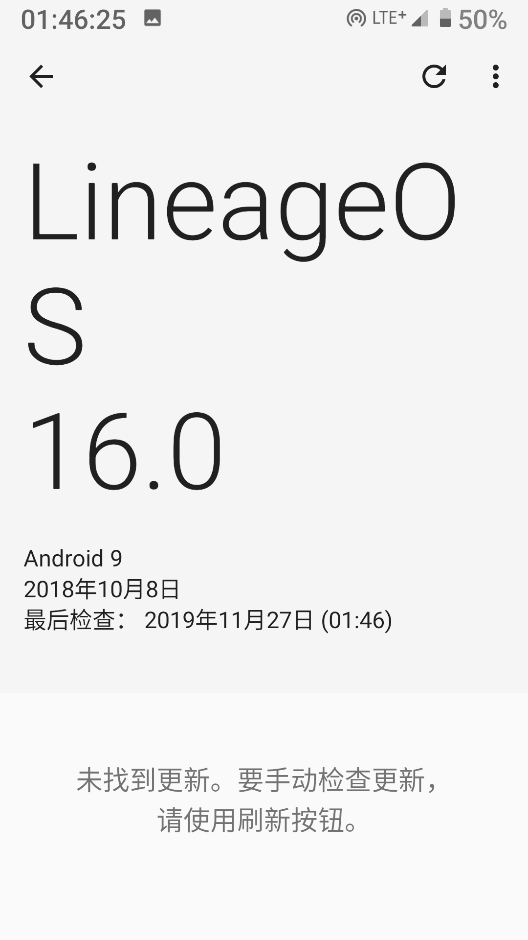

   很奇怪,一直没见到ZUK edge的Android 9.0 rom,偶尔捡到一个,用了还可以,所以分享一下,教程在这里:
https://theupgradeguide.com/2019/11/04/install-android-9-0-pie-on-lenovo-zuk-edge-lineageos-16-how-to-guide/
就用这个TWRP-3.2.3-0909-ZUK_EDGE-CN-wzsx150从ZUI 4.0.282刷能成功。

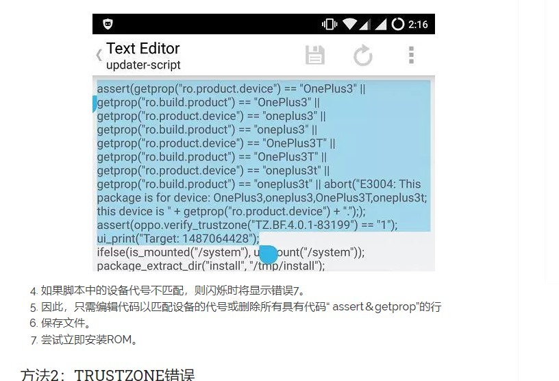

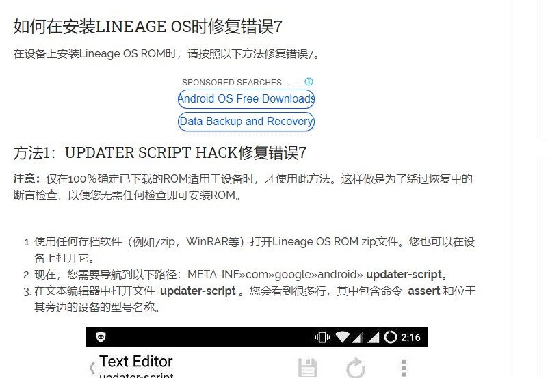

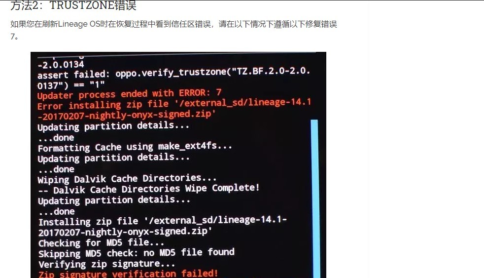

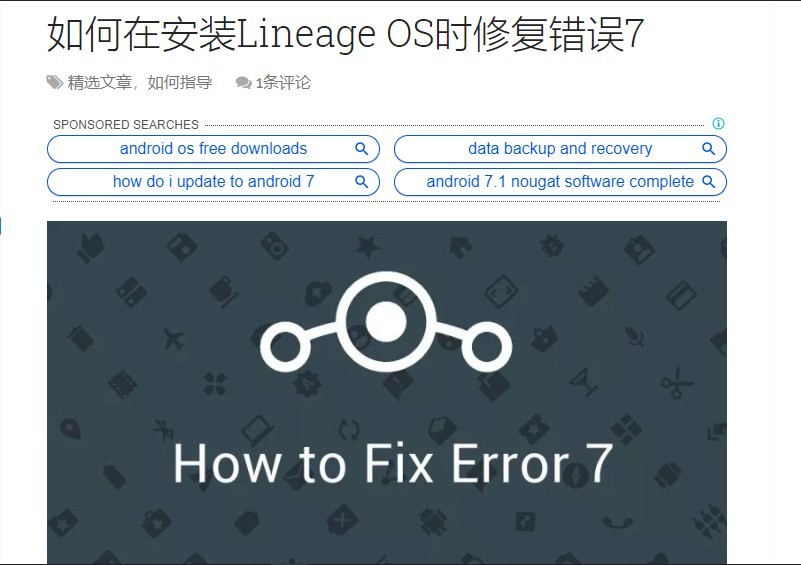

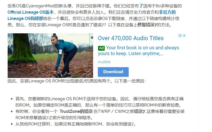

链接:http://www.lineageosdownloads.com/fix-error-7-lineage-os/ 翻译过来截图,请自己去判断解决错误7.
