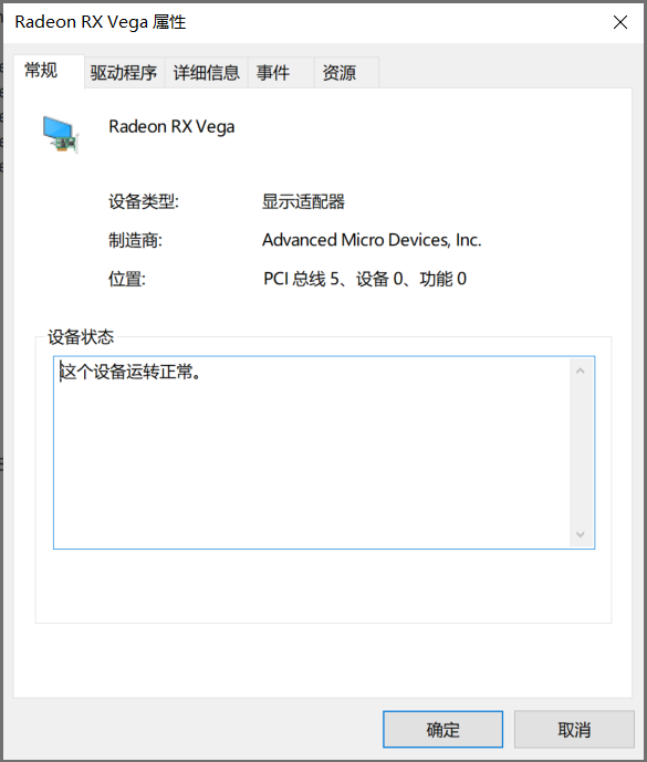

lenovo_24416109 发表于 2020-3-12 00:34:57 | 显示全部楼层
1、无论哪个版本的window 10,卸载更新KB4540673
2、每次开机前,在lenovo彩色标志亮起后插入雷电3的线PS. 不想这么复杂的话,估计需要写一个EFI代替原厂的
附成功图
4751387
4751387

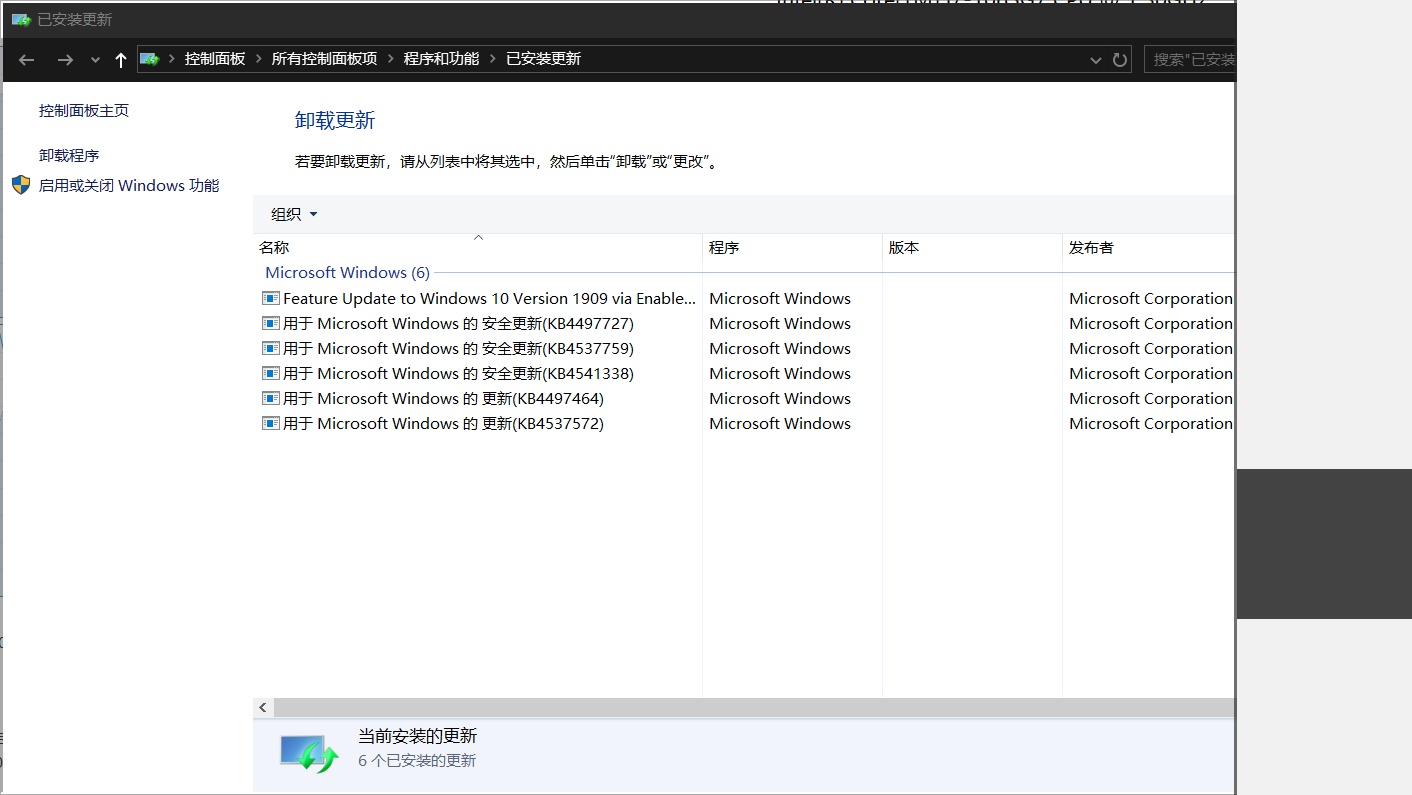

lenovo_24416109 发表于 2020-3-17 21:11:44 | 显示全部楼层
Mr_404 发表于 2020-3-12 20:37
按照你说的操作了,但依旧不行
我没遇到过,只能先看看现在的情况?
1、现在还是代码12吗?
2、插着外接显卡是黑屏吗?
2、使用过DDU卸载驱动吗?
PS. 附上我的更新
PPS.不行的话只能用原厂系统恢复一下了
4753271
4753271

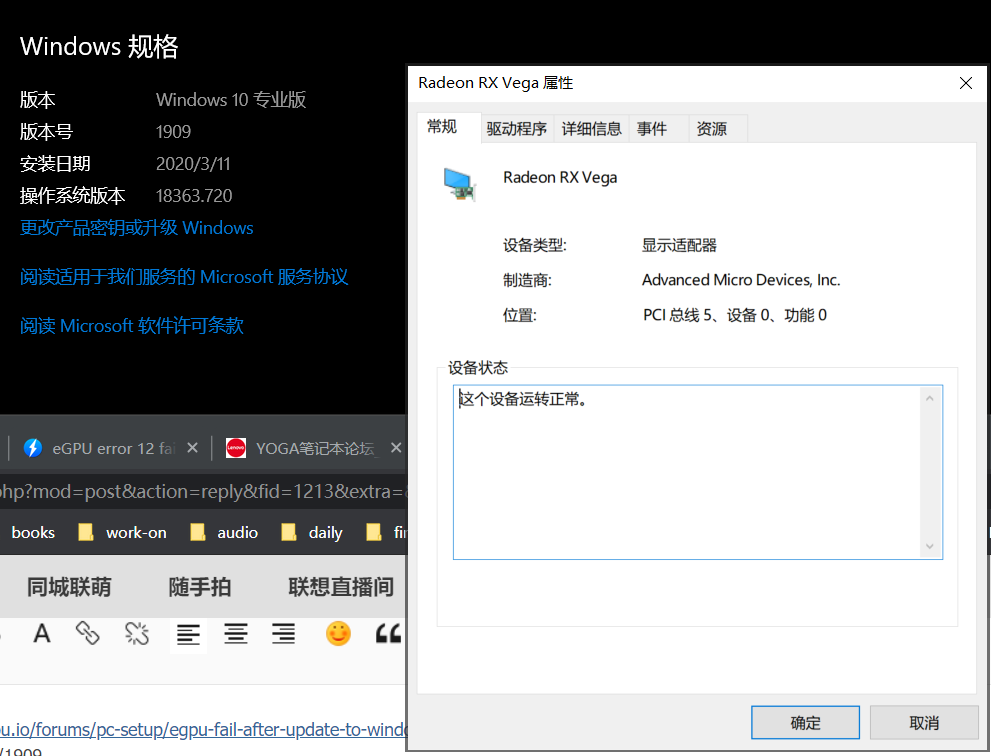

PS.附成功图
4753427
4753427
