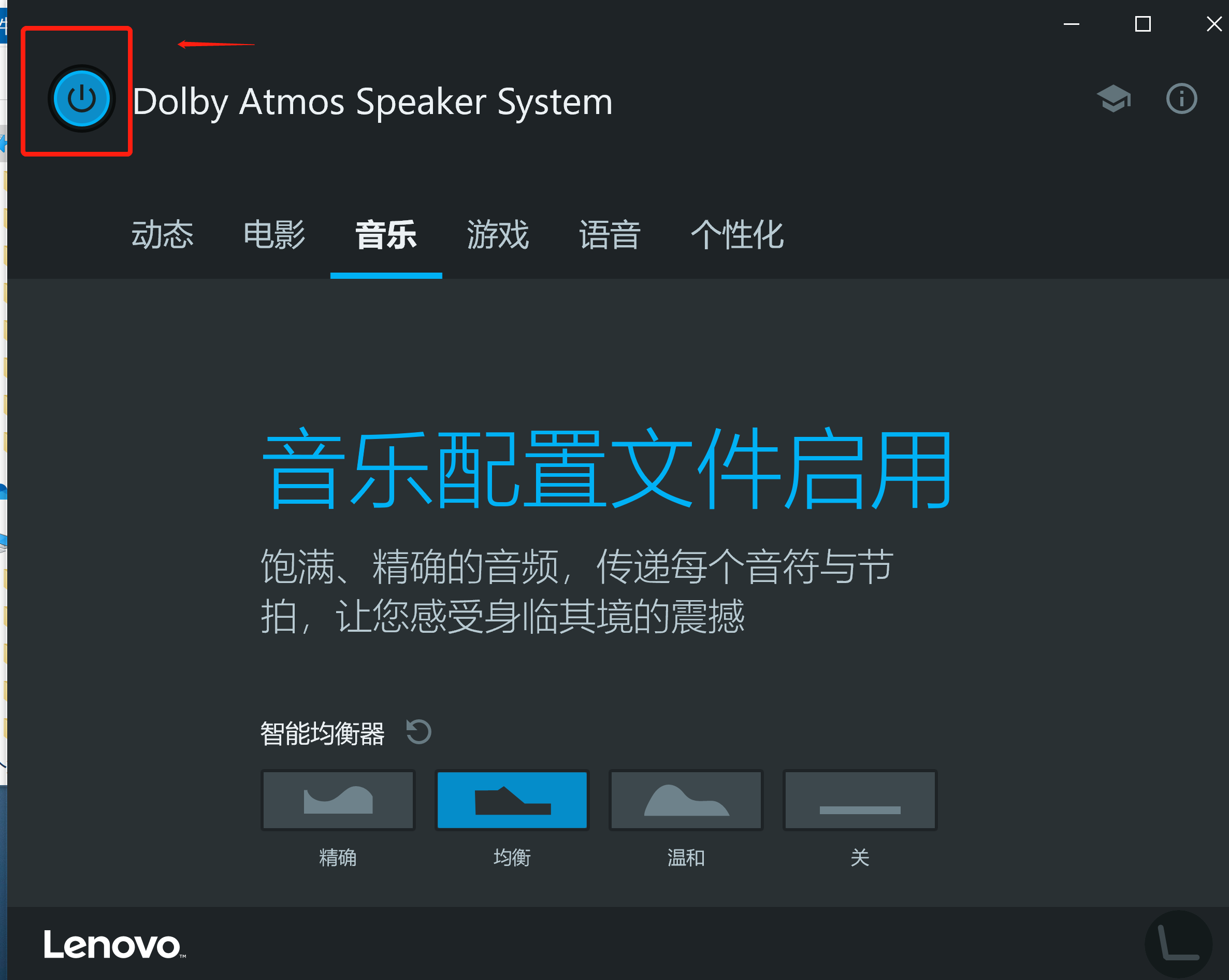

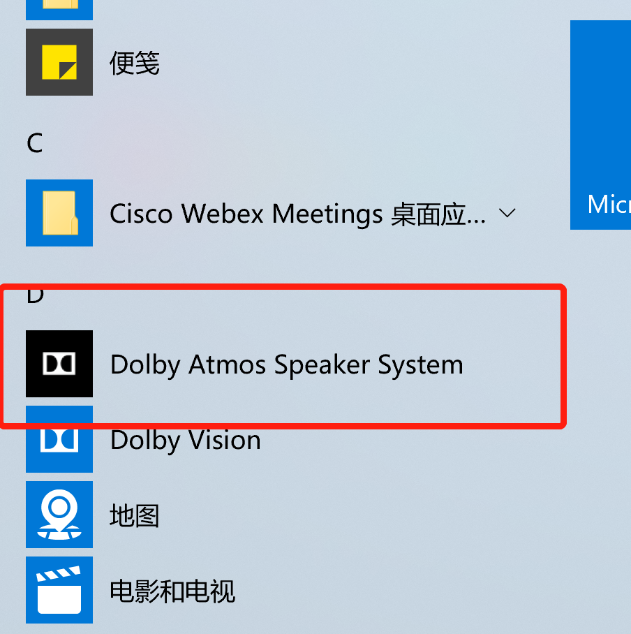

1、首先确定下自己的电脑是否可以打开Dolby Atmos,如果可以打开,看看自己的杜比音效开关是否已打开。(从开始菜单进入即可)
4712692
4712692
4712688
4712688

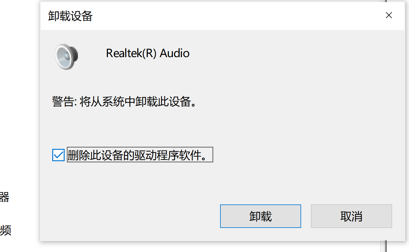

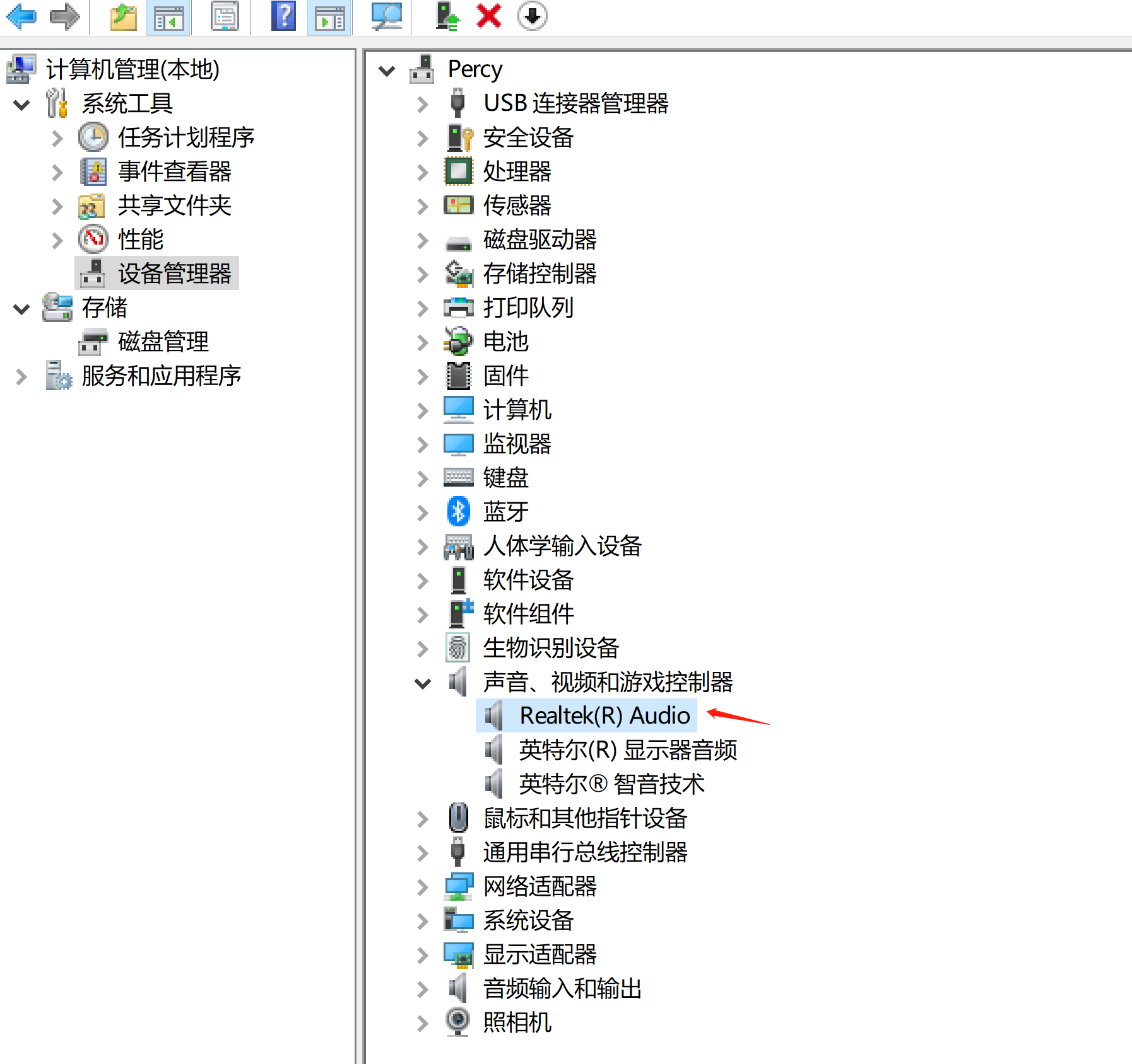

2、如果无法打开,则先卸载原来的驱动程序。
右键“我的电脑”--“管理”--“设备管理器”--“声音、视频和游戏控制器”Realtek(R)Audio(右键卸载),勾选 删除驱动程序 的复选框
4712689
4712689
4712687
4712687

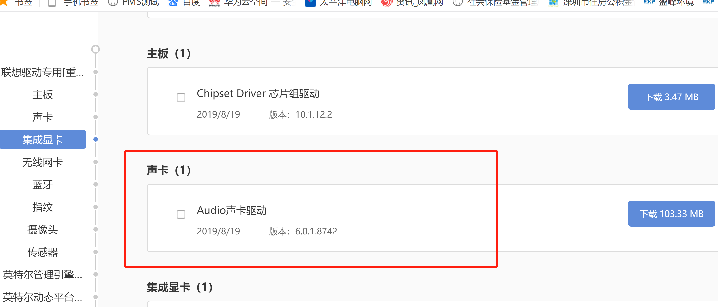

3、从联系官网下载驱动程序。
https://newsupport.lenovo.com.cn/
输入电脑型号-Yoga C940  即可查到声卡驱动。双击安装
4712691
4712691
4712690
4712690

重复步骤1,打开“Dolby Atmos”,开启杜比音效,神奇的效果来了,声音终于通透了,再没有那种“嗡嗡响”了,终于像万元本了。
