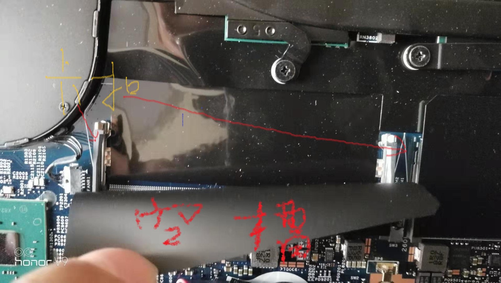

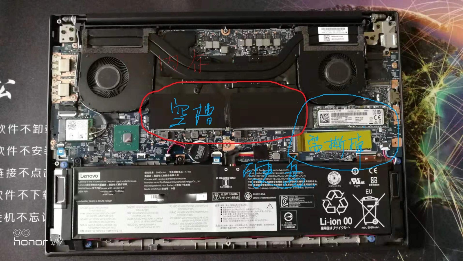

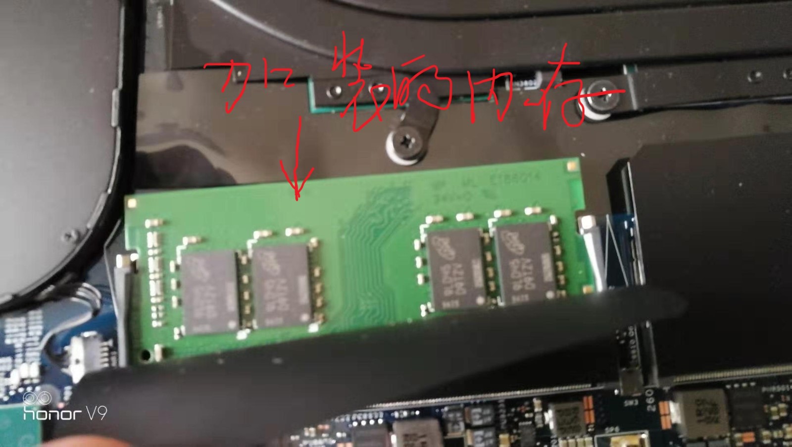

    5、P1 的二个内存槽上都有黑色薄膜覆盖着,打开看一下,空着的插槽就可以安装了(我的在右侧)。将内存条以20度角度插入(不用太用劲),然而再下压,可以听到明显的滴答声就表示到位了。

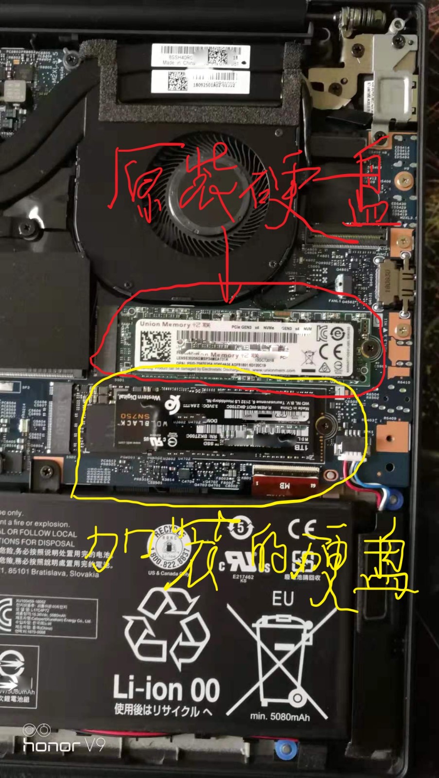

    6、加硬盘:有二个硬盘槽,一个安装有原装256G的忆联SSD,一个空着,覆盖着黄色在塑料薄膜,需要撕掉,再拧开螺丝(螺丝是根据主板配的,所以好多卖家卖硬盘时是不给螺丝的),将硬盘以20度角轻轻插入,再拧紧累丝,就OK了。
    7、重新开机,可以看到内存已变成16G,用CPU-Z软件测试,可以看到已组成双通道了。
