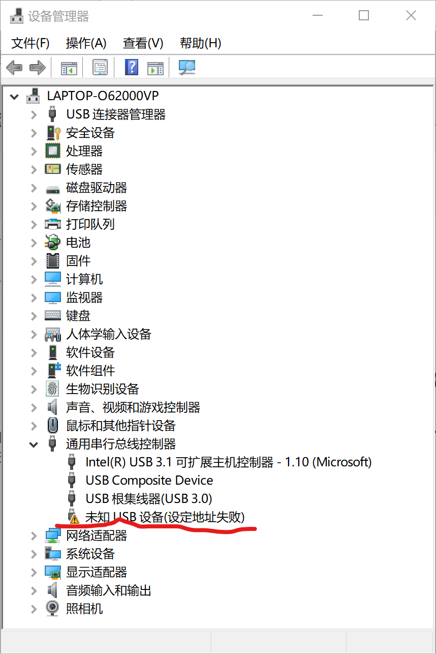

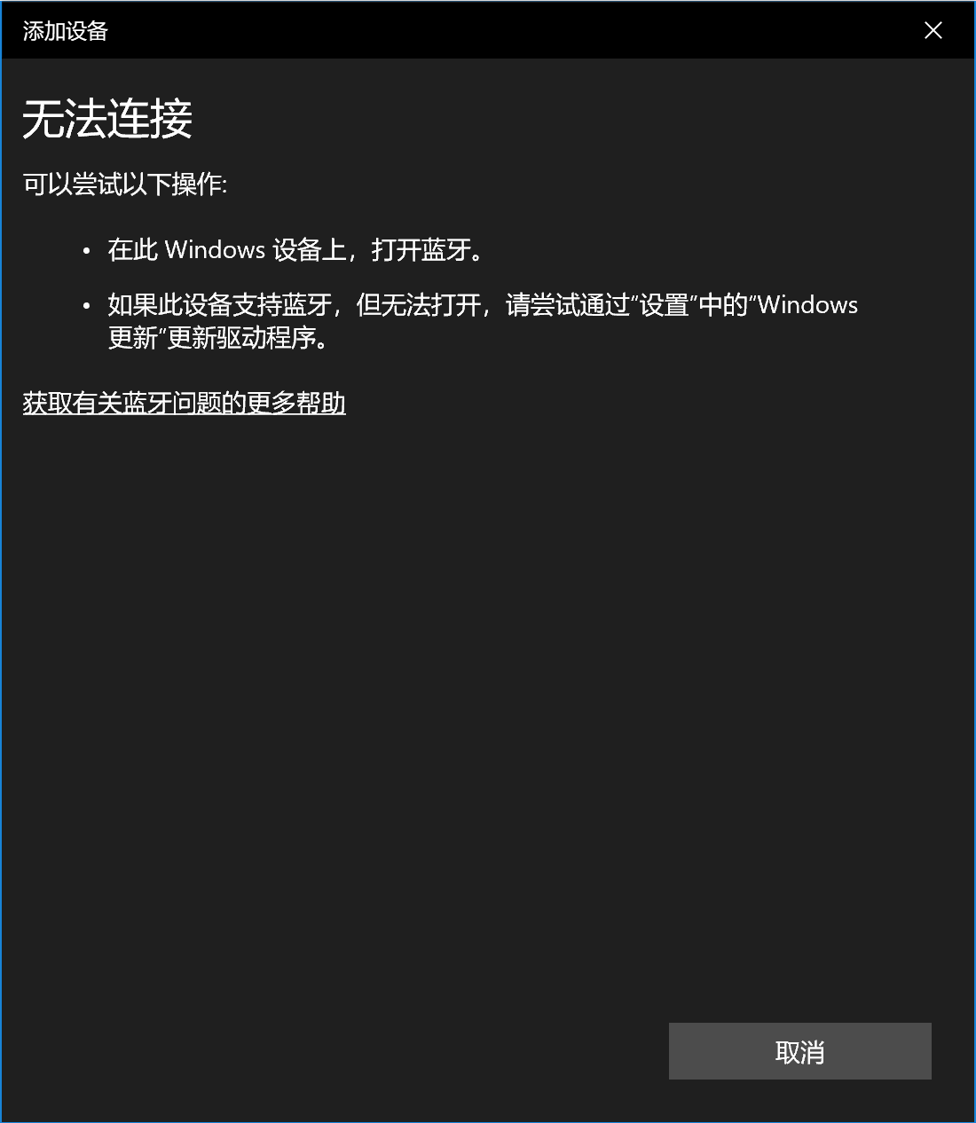

我的小新Pro 13晚上用的好好的,然后突然发现我的蓝牙鼠标怎么失控了,以为是鼠标坏掉,把鼠标的电源关了重新开,还是不行。所以在系统的所有设置中,进去蓝牙搜索蓝牙设备,发现蓝牙打开不了。这是咋回事啊?然后我打开设备管理器,发现了有一个驱动有问题的组件,但是用联想电脑管家扫描驱动,又没有检测到有驱动异常?我记得蓝牙失效前我有做过一个操作,就是在设置里把设备加密给关了(我不需要用到Bitlocker),不知道是否和这哥操作有关。求助!

补充一点说明,我发现操作中心右下角的那些图标开关里面,找不到蓝牙图标了。另外一个,在系统更新里面有更新了新补丁,重启问题依旧。泪目。。。。。。

在联想电脑脑管家里面咨询客服,客服发了一个蓝牙的驱动给我。在设备管理器里面将那个有感叹号的删除掉,然后重启电脑单独装驱动就OK了,联想的客服小哥哥还是很专业也很有耐心的,必须点赞!

我刚买的蓝牙鼠标。。用到第二天出现这个问题 解决完第三天又出现。。。 两次都是在正常使用电脑的过程中 没有移动 没有充电 我开了动态锁 出问题的时候右下角会弹出提示 动态锁不起作用
重装驱动无效 因为系统已经不识别蓝牙模块了 使用各种驱动检测工具也不会告诉你需要安装蓝牙驱动
卸载或者停用那个带问号的也没用 扫描检测硬件改动后 带问号的未知USB设备又会出现。。。
官方还有个去BIOS开启再关闭无线网卡还是什么的东西 也无效
最坑的是线下服务站 跟我说要重做系统 我说这个明显是硬件问题 你们不检测吗?人家坚持说先要排除软件问题 所以要重新做系统。。。。我工作用的东西都在这个电脑里 又没有备用机。。。没让他们胡来。。。
后来联系网上客服 说是静电问题 关机后长按电源键十秒释放静电就恢复了 这个属于设计缺陷吧。。。没有考虑静电因素
