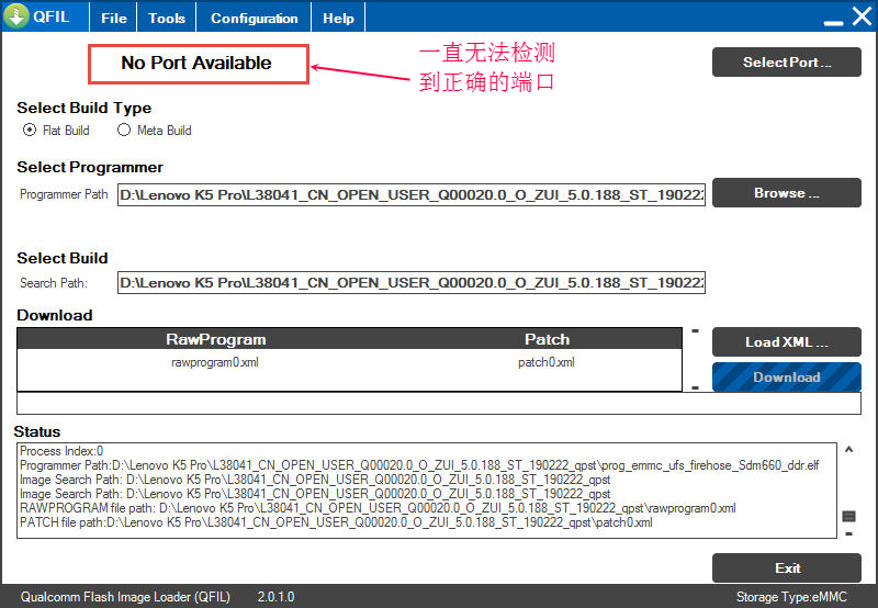

前几天把我的K5 Pro升级了ZUI11.1.099系统,用了几天发现小毛病好多,和我正在使用的几个老APP有兼客性问题,所以决定刷回来ZUI5.0.188,按照本站"固件达人”发的线刷教程走到第7步:手机关机后,按住音量上下键,再插入数据线出现充电标志后就没有反应了,软件没有识别到手机端口,试了几次都是这样,软件也重装了又把win7都重装了还不行,请问哪位大神遇到我这样的状况。

基本就是这么操作的,就是卡在第二张图没有检测到端口这一步。

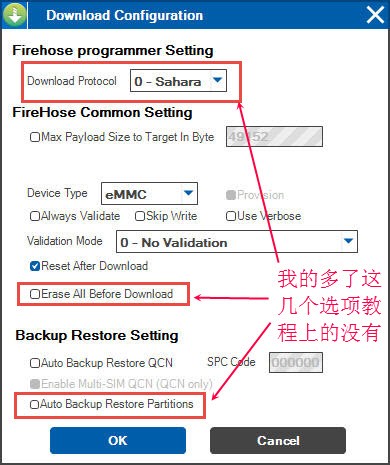

来自PC浏览器 发表于 2019-10-20 19:58:49
按你图示选定刷机的话,刷后,手机就over了,因为基带都被你清除了。建议直接找当地售后吧。可能需要换主板才OK!

来自PC浏览器 发表于 2019-10-20 20:27:51
qj**nb 发表于 2019-10-20 20:02
这是本站“固件达人”老兄提供的刷机教程,我每一步都是按教程做的,是哪里错了?? ...
你多选的清预下载的那项会清基带。如果你执行了,就完了。
如果还没有执行。请不要选。
至于连不上,可以先到设备管理中看看是否发现有新设备或者未知设备,如果有不正常的设备,说明手机驱动没有安装。
要先安装手机驱动。

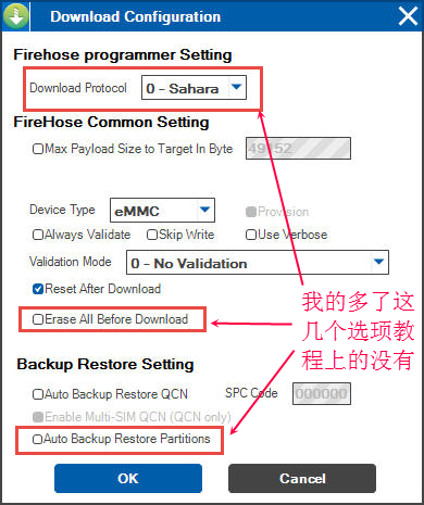

如果还没有执行。请不要选。
我什么时候多选了,请认真看帖,我附的图上有文字说明,我说的是教程上用的软件和我装的软件的不同,我的多了红框中的几个选项,而我下的软件也是教程里链接提供的。
来自PC浏览器 发表于 2019-10-20 20:50:25
qj**nb 发表于 2019-10-20 20:41
我什么时候多选了,请认真看帖,我附的图上有文字说明,我 ...
就你发的图上你说你多选的不能选。如果选了,一执行就over

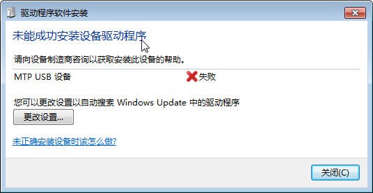

按说只要主板usb驱动工作正常,插上手机,会自动安装驱动的。你先到设备管理里看看连手机的时候,有新设备发现没有。如果连上手机,电脑端设备管理那里没有任何反应,那说明是硬故障,先确定数据线插在主板的usb口上而非机箱前置那种。有数据线的话,也换一根数据线试试。

刷机是在关机状态插数据线出现这带惊叹号的设备是不是有问题?
后面还有个驱动安装失败的提示:
4700207
4700207
来自PC浏览器 发表于 2019-10-20 21:05:32
qj**nb 发表于 2019-10-20 21:03
我的手机是这样的你看截图
这是开机状态下:
对,这里有问题。你安装一下手机驱动
来自PC浏览器  楼主| 发表于 2019-10-20 21:10:52

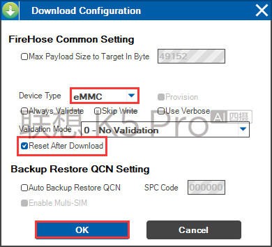

这是教程上的原图和我装的软件不同
4700203
4700203

来自 Lenovo K5 Pro 发表于 2019-10-21 08:59:32
你手机没问题,只是你没有安装驱动。驱动是手机驱动,安装在电脑上的。
