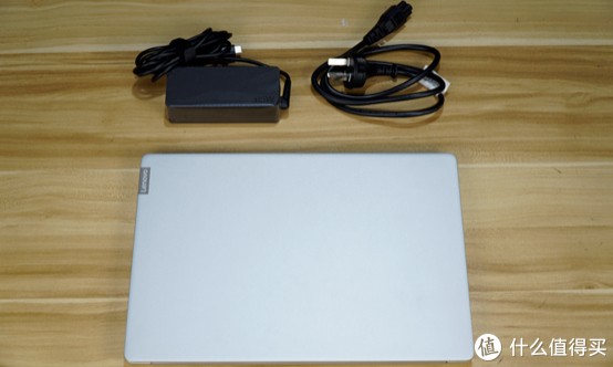

4695315
4695315
包装内包含:一个 65w充电器和电源接线(C 口),一台联想小新 Pro 13 寸本体,附带保修卡说明说等相关配件。

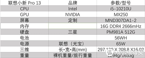

配置部分:
4695313
4695313
借到的这台机器 CPU 是 i5-10210U,显卡是来自英伟达的 MX250 入门级独立显卡,屏幕来自 " 定制 ",一个神秘不可描述的品牌,内存是板载 16G DDR4 2666MHz,硬盘是三星 PM981A-512G 容量的 NVME 固态。
京东定价为 :5699 (首发价格)

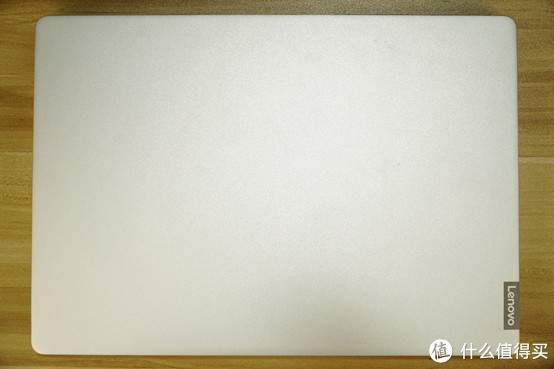

外观部分:
4695316
4695316
A 面比较符合联想的家族式风格,A 面为金属且有磨砂处理,带有强烈家族化特征的联想 logo 印在 A 面边缘位置。

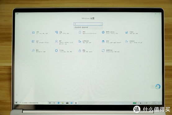

B 面应用了窄边框设计,边缘有凸起缓冲部分,搭载人脸红外识别功能的摄像在屏幕上方,YES!

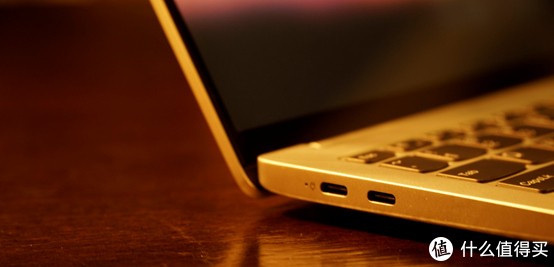

接口部分
4695320
4695320
机身左侧依次为:两个全功能 Type-C 接口均支持充电。

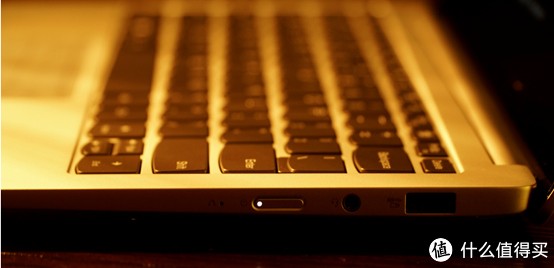

4695321
机身右侧依次为:USB3.1 接口(支持关机充电),3.5mm 耳机接口,电源接口和一键还原孔。

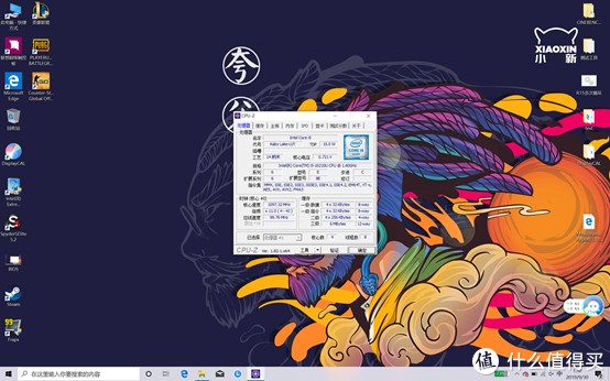

CPU 显卡等详细参数部分:
1:用 CPU-Z 读取联想小新 Pro 13 的 CPU 参数,信息如下。
4695322
4695322
CPU 型号为 i5-10210U 是一颗 4 核 8 线程的低压处理器。

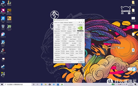

2:用 GPU-Z 读取联想小新 Pro 13 的 GPU 截图
4695323
4695323
显卡为英伟达的满血版 MX250,入门级独立显卡

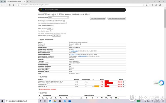

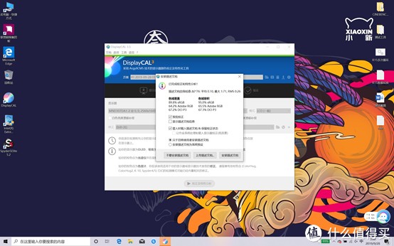

1:屏幕素质测试,用红蜘蛛 5 对联想小新 Pro 13 的屏幕进行测试,结果如图:
4695324
4695324
sRGB 色域容积为 95%,覆盖 89.38%。
AdobeRGB 色域容积为 65.5%,覆盖 64.2%。
DCI P3 色域容积为 67.3%,覆盖 67.2%。
4695325
4695325
平均 Δ E 为 2.05,最大 Δ E 为 4.8.
本台笔记本电脑屏幕素质较好,可以满足一般用户的影音娱乐需求,若是有影视后期,平面设计方面的需求,建议校色或外接屏幕。

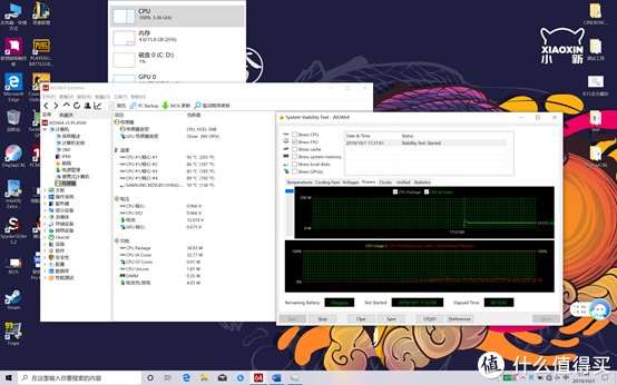

单烤 FPU 测试(这个测试的意义在于测试 CPU 的极限性能释放)
4695327
4695327
室温 25 度,未垫高脚垫,由于本台笔记本电脑重点介绍散热所以采取更高负载的单烤 FPU 单烤 / 跑分结果如图所示,单拷 FPU 功耗稳定在 35w 频率 3.36GHz,温度为 89 度。

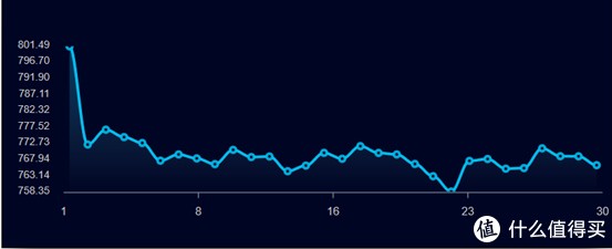

R15 跑分成绩(这个 R15 循环跑分测试体现了 CPU 长期高负载时的运算速度也就是电脑处理数据的能力
4695328
4695328
结果如图所示 R15 跑分最高 801 分,最低 758 分,整体稳定在 767 分附近可见 R15 跑分性能释放较强。

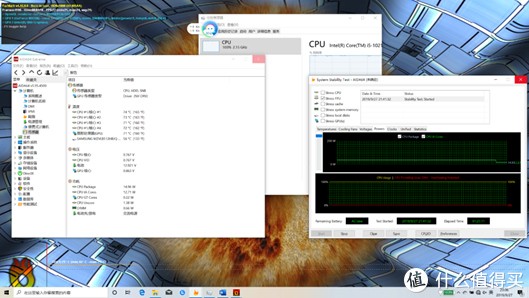

双烤测试(这个测试的意义在于测试整机的散热能力的强弱)
4695330
4695330
室温 25 度,未垫高脚垫。由于本台笔记本电脑重点介绍散热所以采取更高负载的单烤 FPU 加甜甜圈,双烤结果如图所示,双拷 CPU 维持在 15w,温度稳定在 77 度频率 2.15GHz,显卡频率在 1379MHz 附近,温度稳定 62 度。

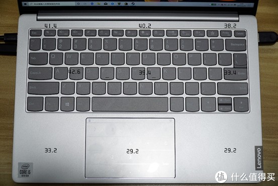

表面温度
4695329
4695329
这个成绩是在室温 25 ° C 下双烤时的表面温度,可以看到 WASD 键温度在 42.6 度,有着非常明显的热感。腕托比较温热,温度在 33.2 度左右,最高温度出现在 WASD 键附近 42.6 度 , 热源区域偏左且面积较大。
值得一提的是:当我们在室温 29 度的环境下进行游戏测试时,由于环境温度的上升,机器表面温度也有相应增加,尤其是 WASD 键区域的键帽接缝处,最高温度高达 51 度,按下按键,手指接触金属接缝时,有着轻微的烫手感。
虽然表面温度较高,但是其核心散热能力不容置疑,较高表面温度产生的原因也是机身尺寸和厚度的限制,再加上金属材质较高的热传导效率和轻薄的机身,表面温度较差的表现也在意料之中,但是对于用户来说,如果对于表面温度要求较高,可以考虑通过联想自带的 FN+Q 常见切换限制性能,以达到更好的温度表现。

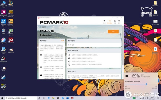

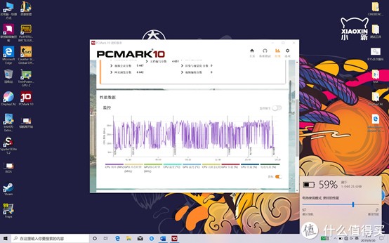

续航测试部分
4695332
4695332
4695331
4695331
室温 25 度左右,亮度为 50%,电源模式调至更好性能,开启一档背光键盘,断开无线网状态,20 分钟耗电 10%,PCMARK10 循环测试续航为 4 小时左右,日常低负载使用续航约为 8-10 小时。

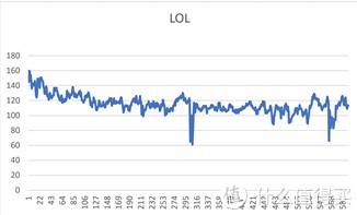

游戏测试
分别测试以下两款游戏,均为 2560*1600 原生分辨率,最高特效下进行:
4695333
4695333
CS:GO 最低帧数 26,最高帧数 122,平均帧数 46.082 帧,有明显卡顿的现象,建议降低分辨率至 1080P 或者降低特效运行
4695334
4695334
英雄联盟游戏帧数,最低帧数 60,最高帧数 161,平均帧数 114.933 帧,可以流畅运行。

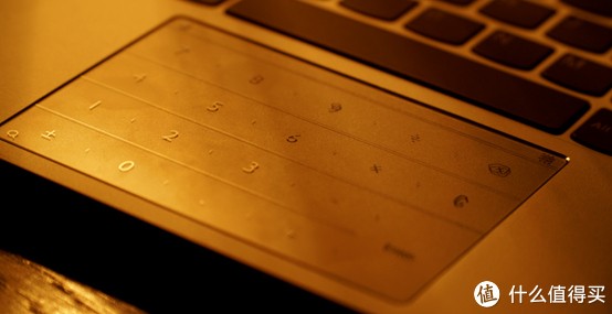

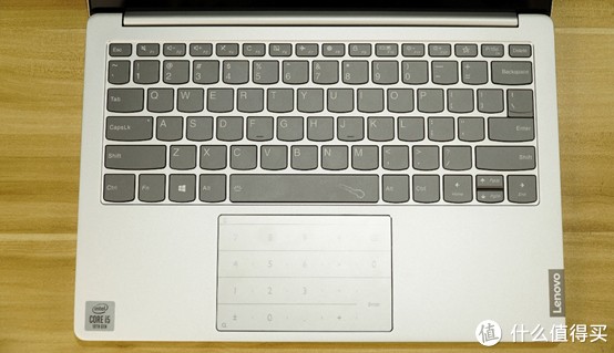

4695336
4695336
这台测试机器很贴心地在寄过来的时候就已经贴上且适配了驱动,虽然没有任何手感,毕竟是敲钢板。但是实际体验还算可以,就是贴上之后轻轻按压确认灵敏度受到一定的影响。

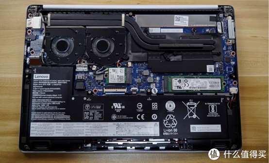

附拆机图:
4695335
4695335
