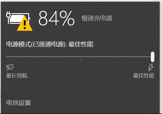

win10 1903一次大更新之后电脑就经常会出现这种问题,显示连接了慢速充电器,充电速度巨慢,但是我用的是原装的充电器。如果运气好的话,就不会显示这个问题,但是概率非常小。
