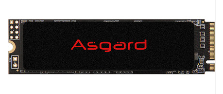

阿斯加特500G的M2固态硬盘,388元

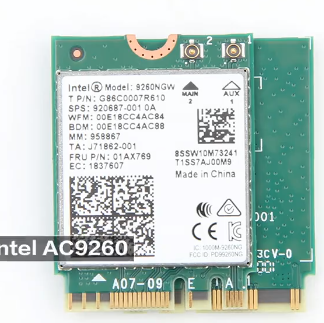

奋威9260AC蓝牙无线模块,79元;

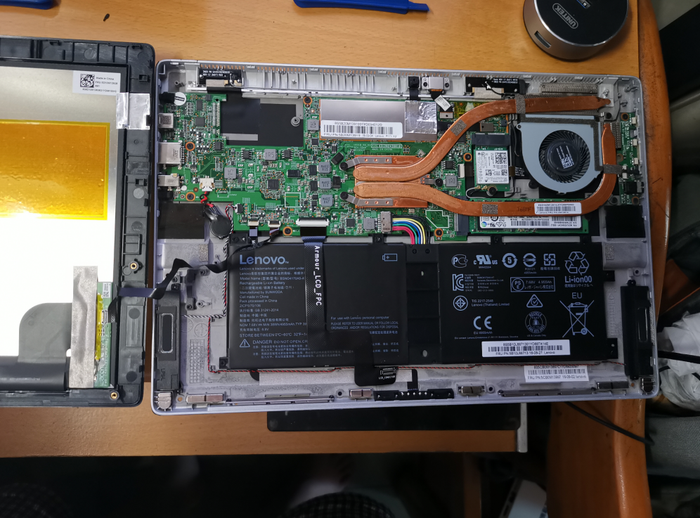

拆开的样子:
4688484
4688484
屏幕后边有两条数据线连接!!合上外壳前记得检查有没有连接好哦!
然后就清灰尘,拧松散热器上的螺丝,全松开吧
4688487
4688487
拆卸无线模块,就是拧一颗螺丝的事情,天线请认清1号和2号线。天线的安装就和纽扣一样,一提一按。
硬盘更简单,就是拧螺丝上螺丝的事情,阿斯卡特的硬盘有个散热垫,比原来的三星PM951硬盘散热效果好吧?!
