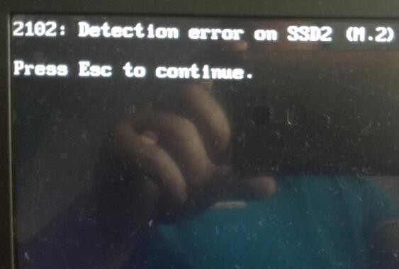

开机报错2102:Detection error on SSD2(m.2)解决方法
   一般这个问题多在联想的笔记本上出现,开机报错2102:Detection error on SSD2(m.2)问题!不能说是质量问题,你要说是设计缺陷的话也不算,只是一种报错方式。

这个报错一般是SSD硬盘接口故障或者SSD故障,可以尝试插拔下硬盘,另外再恢复下BIOS默认设置,
具体操作方法如下
   进入BIOS找到Load Setup Defaults BIOS回车,找到Restore Setup Defaults回车,按Y键,再键回车即可进入默认值,可以将主板恢复出厂设置。
BIOS预设值是BIOS 为了能让电脑开机的预设置;
    进入BIOS找到Load Bios Defaults并回车, 按Y键,再回车即可进入预设值;用于不能正常开机时看看能否正常。
注意:出现这种情况最好不要自己操作来解决,贴别是插拔硬盘需要拆卸笔记本,如果在保修期内,建议到售后网点维修。
解决另外方法
  可以先拆除固态盘,先把系统安装到机械盘里。
然后恢复一下BIOS默认设置
开机看到lenovo或ThinkPad标识后多次按Enter回车,听到报警声后等待下一画面,然后按F1或Fn + F1进入BIOS主界面,移至
Restart → OS Optimized Defaults回车;
小结:如果当前用的是Win8/8.1或Win10系统,该选项需为Enabled,如果当前用的是Win7系统,该选项需为Disabled;
然后按F9回车加载默认设置,最后按F10回车保存设置。这样重启一下电脑就好了。

首先造成这种因素的主要原因为磁盘引导格式与BIOS不符
BIOS UEFI启动方式GPT磁盘格式,而BIOS Legacy的启动方式为MBR *(关于UEFI和BIOS的区别可参见知乎资料)
那么当你使用TP的Recovery进行系统安装的时候默认使用了MBR引导格式,但TP的BIOS默认启动为UEFI Only,这就造成了该SSD工作正常,但却无法引导机内系统的状况。
解决方案1 进入BIOS,首先在BIOS-startup-boot里看看有没有NVMe0,有的话证明ssd工作正常,进入security- security boot,将security boot改为disabled,再次进入startup,将uefi/legacy boot改为both,然后save and exit. 使用winPE u盘进入pe洁面,选择引导修复工具,对M.2 SSD内的系统进行引导修复,重新启动计算机即可。亲测有效。
解决方案2 进入winPE,使用diskgenius将引导分区MBR转化为GPT,该操作网上宣称可以无损进行,如果成功可避免更改BIOS设置,但本人未经实验。
