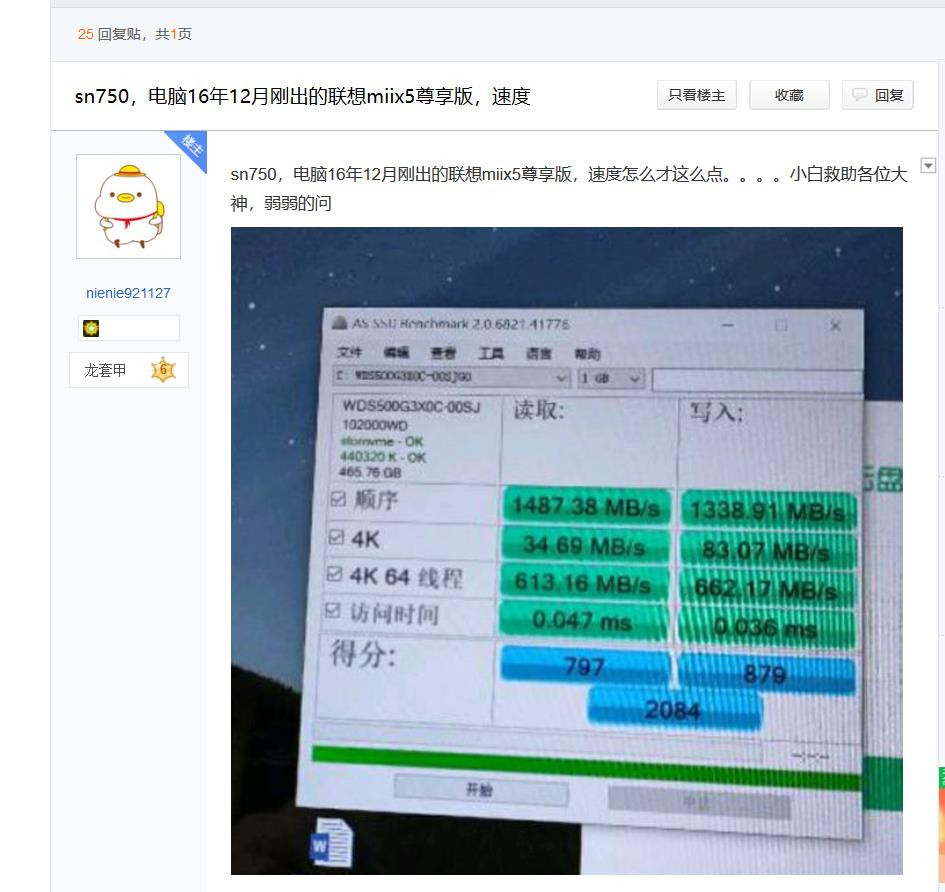

跑as ssd benchmark和crystaldiskmark,读取速率只有1.7G,无论是PM961,或者PM981或者SN750都一样。
但是接口速率是pci3.0X4的
这个是本机测试:

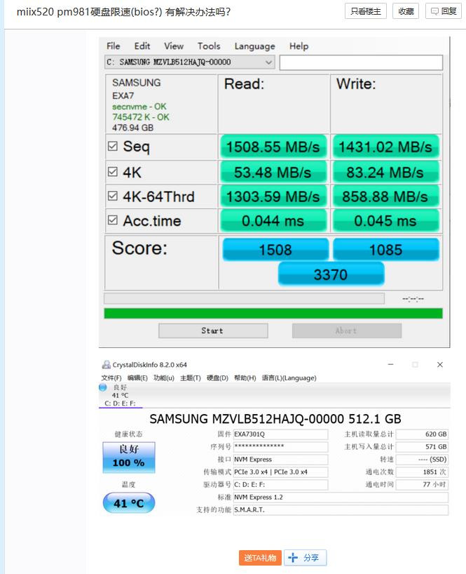

这个是其他网友的miix520的
https://tieba.baidu.com/p/6190911526

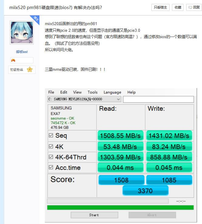

另外一个网友换了sn750,速度速率也是只有正常一半
http://tieba.baidu.com/p/6136856688
都是同一个问题,接口是X4的,速率只有X2
麻烦官方速速解决这个问题,如果速率真的是pci3.0X2,也和大家说明一下!

这锅不关联想的事,这个问题是CPU的PCIE通道工作模式问题!你去Intel网站就可以看到i5 8250U的PCI Express 工作模式是1x4, 2x2, 1x2+2x1 and 4x1,SSD绝大多数的情况下是工作在2x的工作模式下!
