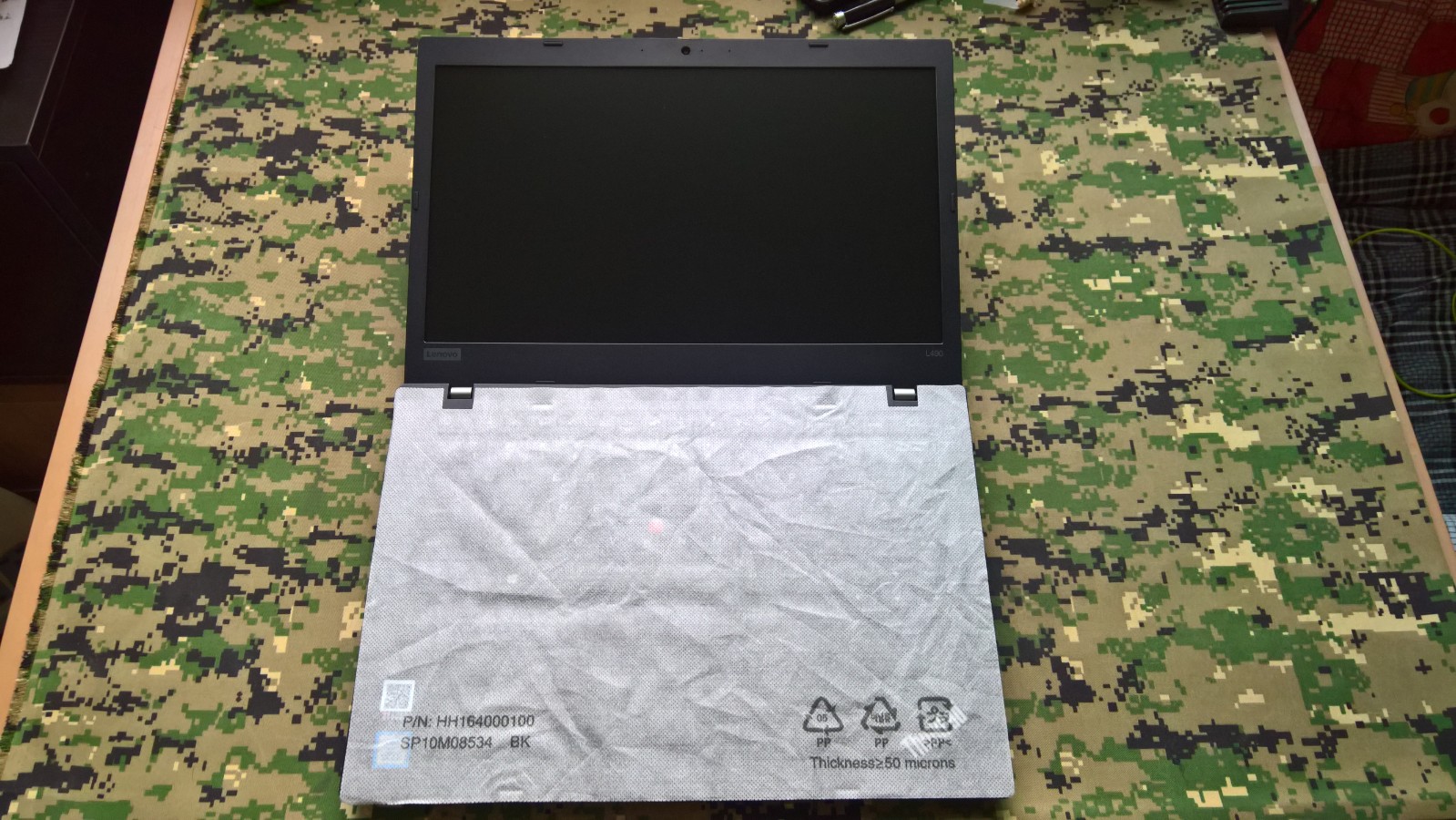

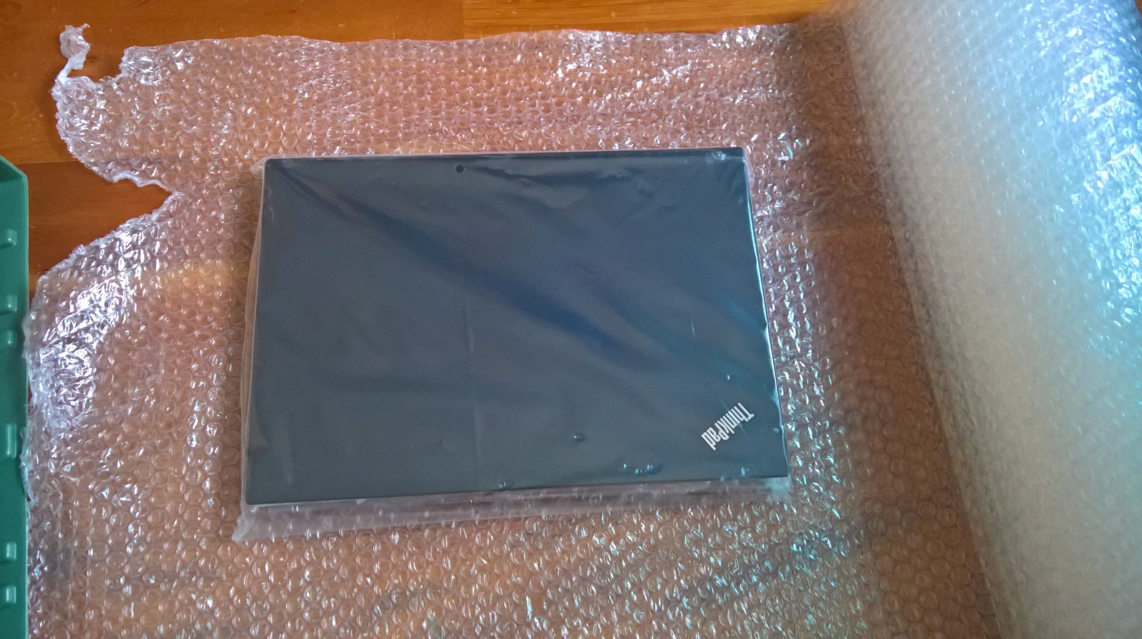

ThinkPad的包装除了X1系列大多也就这样

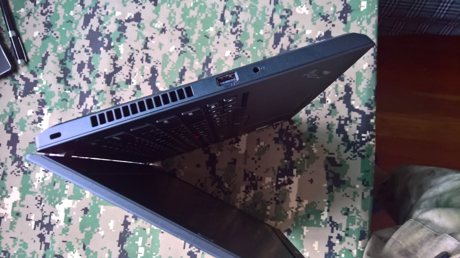

A面的LENOVO下凹式LOGO消失了,看起来更简约,ThinkPad的logo更显眼,尤其是红色的led小红点
B面添加了,摄像头开关,再也不用用纸胶带粘上去。隐私更加得到保护。

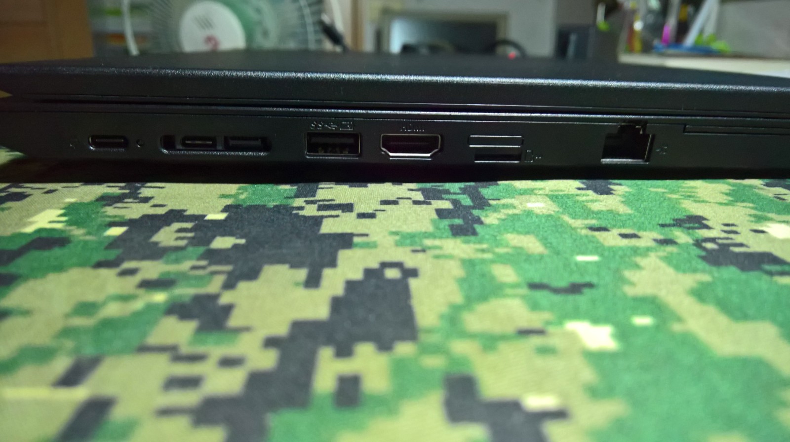

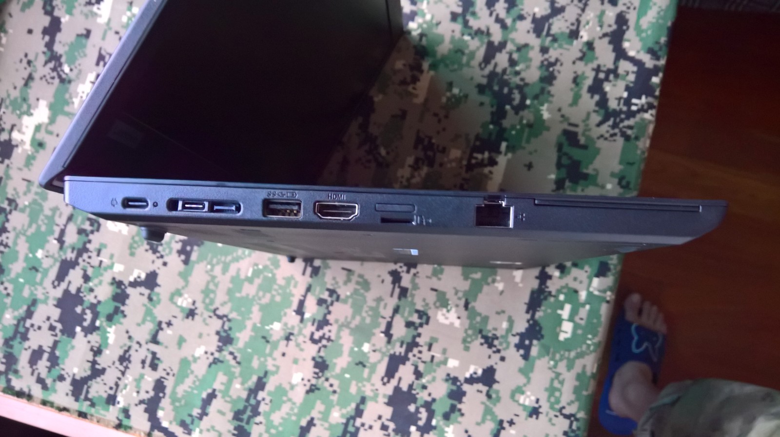

左右接口说句实话,两个USB-A感觉有点不太够用,搞笑的是我总是把U盘插到RJ45的网线口里面,TEPY-C还不怎么用。

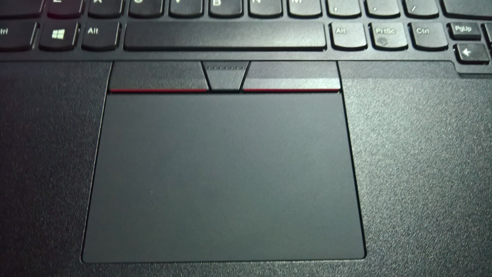

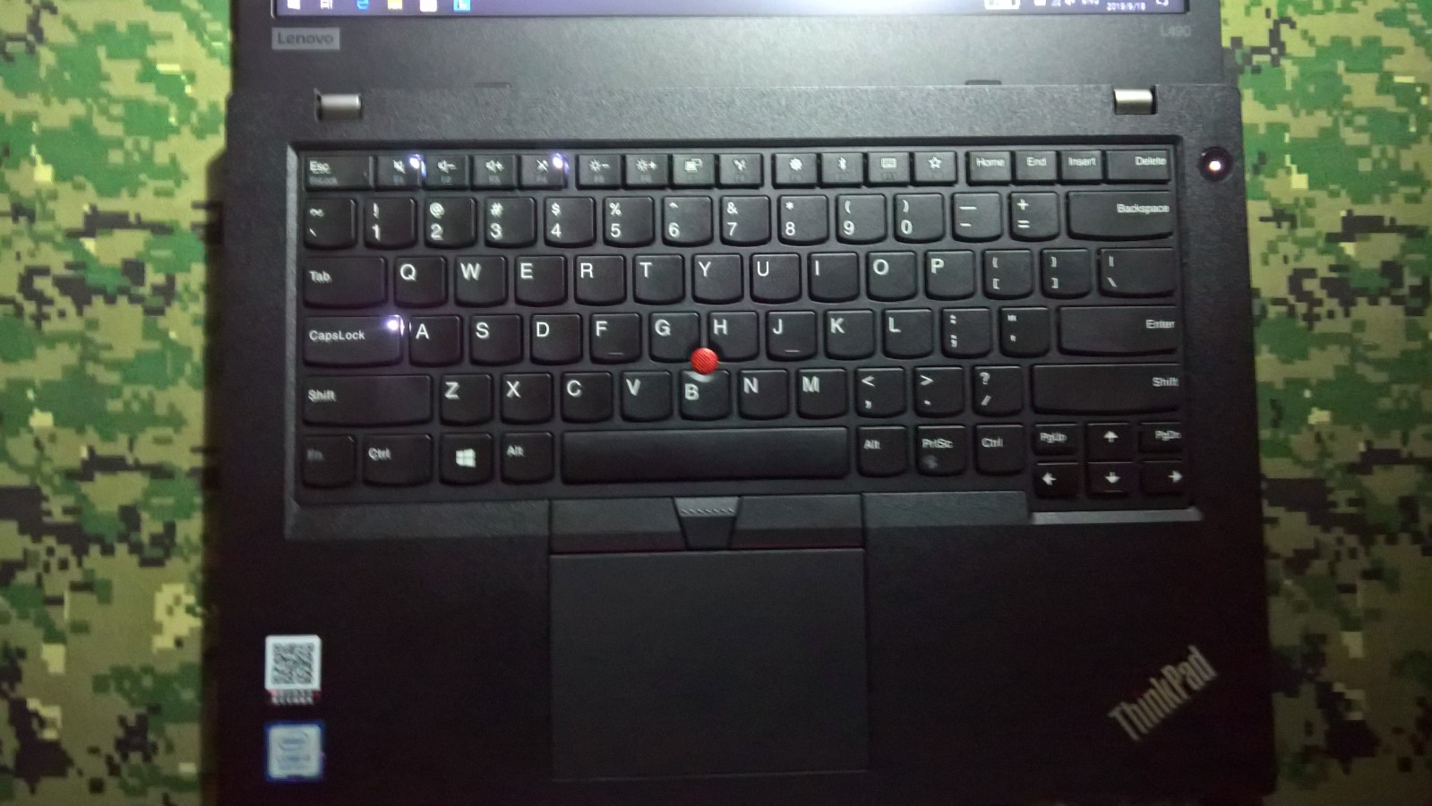

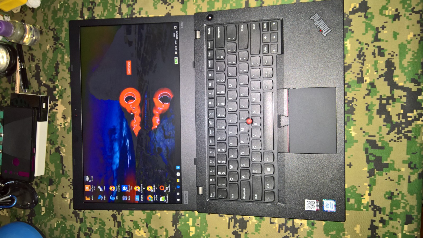

C面联想终究还是对THINKPAD 的键盘下手了,原来的电源小绿灯,功能键小红点全部被替换成了,像白色背光键盘一样的、辣眼睛的白色LED指示灯。触摸板也变大了,好评。

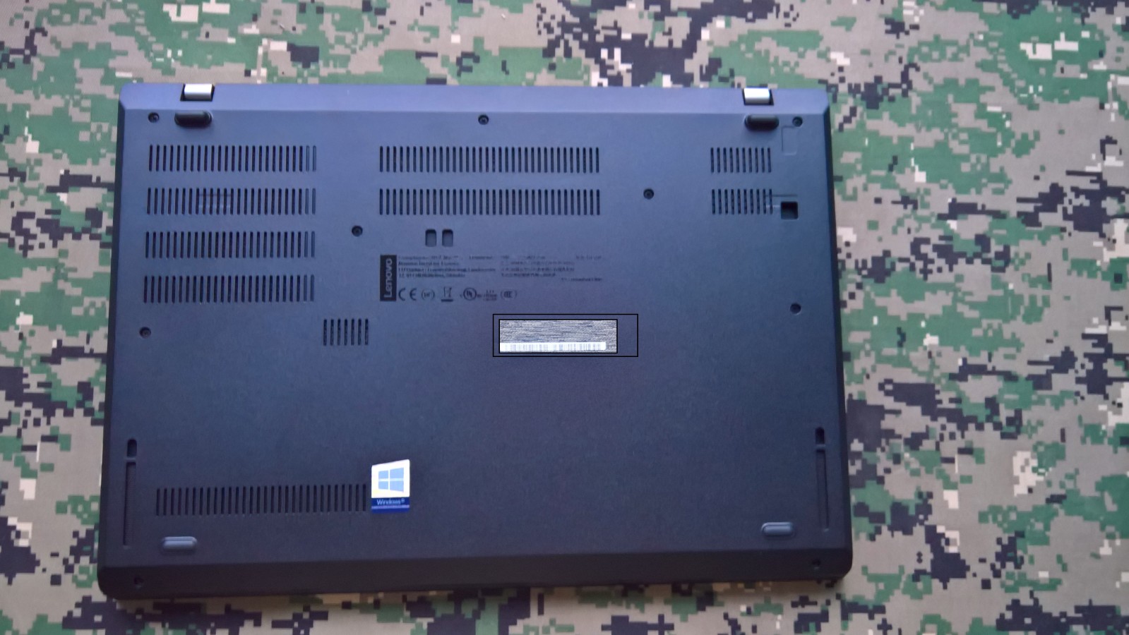

D面可拆卸电池被取消以后更加简洁,但是以前一秒满血的的换电池操作,也不再可行了。

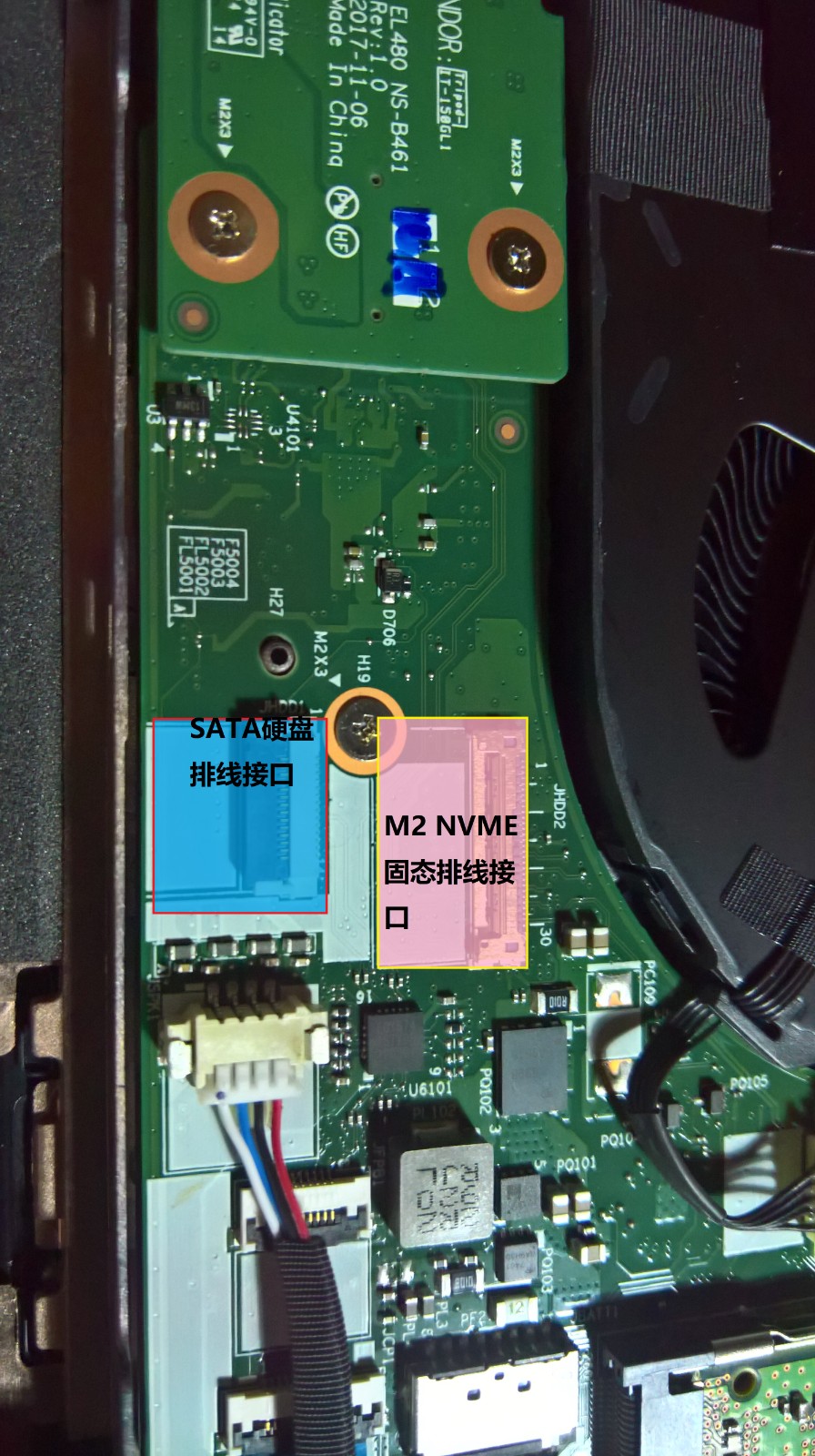

拆开内部:
4687593
4687593
红色:硬盘位
绿色:电池
蓝色:内存条
粉色:独立显卡(焊接口)
棕色:无线网卡
白色:128G SSD NVME 2242
4687595
4687595
话外音:主板硬碟的位置上面有两个硬碟接口,那么理论上就是可以支持3个硬碟。(需要另外买硬盘架才能使用)

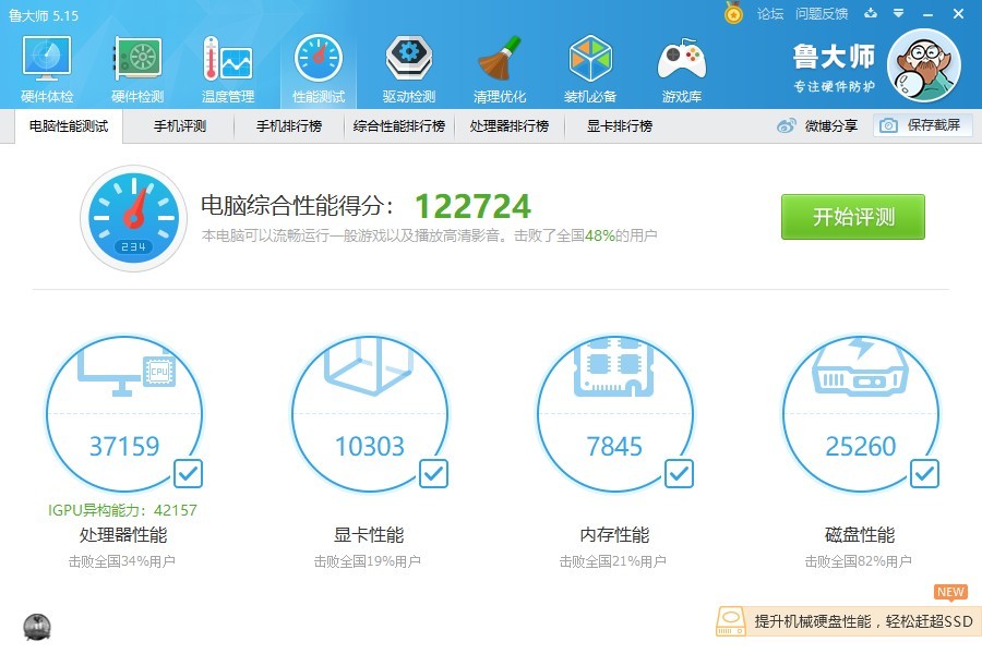

鲁大娘跑分,和我之前用的I5 7200U 的ThinkPad L570 基本一样

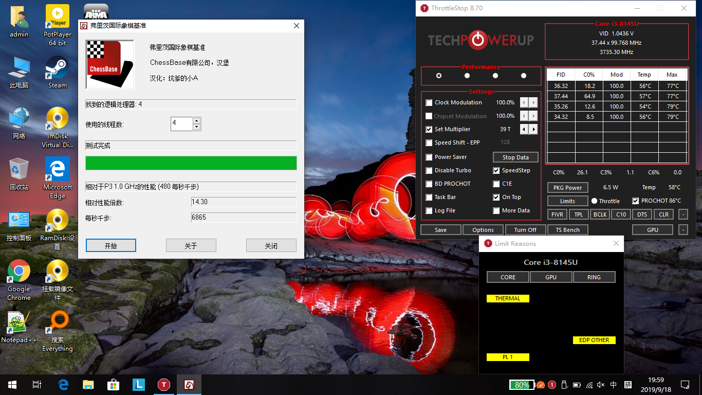

国际象棋跑分,和我之前的L570差不多,但是有些时候还不如I5 7200U,L490 更烫。

      联想终究还是对ThinkPad的键盘下手了。
ThinkPad我用过的T460、L470、L560、L570键盘、按压回弹的感觉是独特的、舒适的。而我用过的X240采用的是背光键盘,相较于没有背光的T460键盘来说,感觉按键偏薄,按键表面偏滑,回弹有些乏力。而我选购L490无背光键盘版的原因,就是讨厌X240背光键盘那种糟糕的输入感觉。结果L490的键盘X240背光键盘输入按压感觉一样,很失望。
       触屏板变大,好评!但是触屏板上的三个经典按键的体验却下降了,按压的感觉大不如前。

       以前使用L570 CPU可以一直保持3.1GHz 都不破60°C;T460只有在使用独显的时候才会破60度;而L490 不光没见cpu达到过3.9GHz,最高也才3.8GHz,而使用L490一般不超30秒就会从3.7GHz将频到2.6GHz,且办公的时候,桌上的L490经常60-70度,L490温度墙设得很低——86°C,桌子上的L490,室温25度,开机后L490挂着,就达到了48-50度,这可是我用了7年神舟35w TDP 处理器笔记本才应该有的温度,I3 8145U最高也不过25W TDP而已;以前总觉的THINKPAD的风扇挺智能的,之前用过的ThinkPad X240、T460、L470、L570,平时工作使用也不破48度,最高也才68度,温度墙92度;现在L490的风扇跟智障一样,放在大腿上打字,我都觉得烫了(cpu应该55度到65度),风扇也不控温一下,直到70度才开始控温,到60度左右又停了;这是在我之前所接触的THINKPAD电笔产品所没有出现过的。

来自IOS版联想 发表于 2020-3-10 03:56:34
主硬盘的位置有两个硬盘接口吗?
