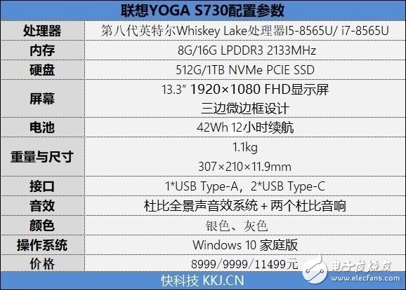

YOGA S730重量仅为1.1kg,厚度11.9毫米,机身采用5系航空铝材金属打造机身,在比镁铝合金刚度提升两倍的基础上更轻、更强,同时采用冲压及CNC工艺,全金属机身更为密实有型。另外还搭载了一块100%sRGB色域的IPS显示屏,屏幕素质可以媲美专业显示器。
YOGA S730参数如下:
4686892
4686892
我们快科技收到的是i7-8565U、16GB+1TB的顶配版本。

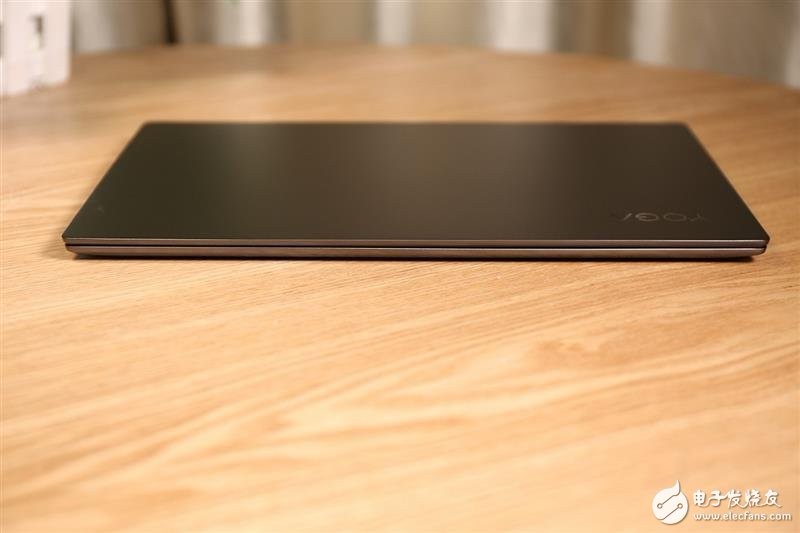

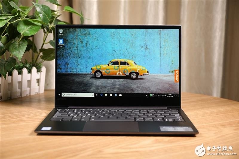

YOGA S730采用5系航空铝材金属打造机身,在比镁铝合金刚度提升两倍的基础上更轻、更强,同时采用冲压及CNC工艺,全金属机身更为密实有型。重量只有1.1kg,厚度为11.9mm。如此厚度在轻薄本中也是相当的罕见。

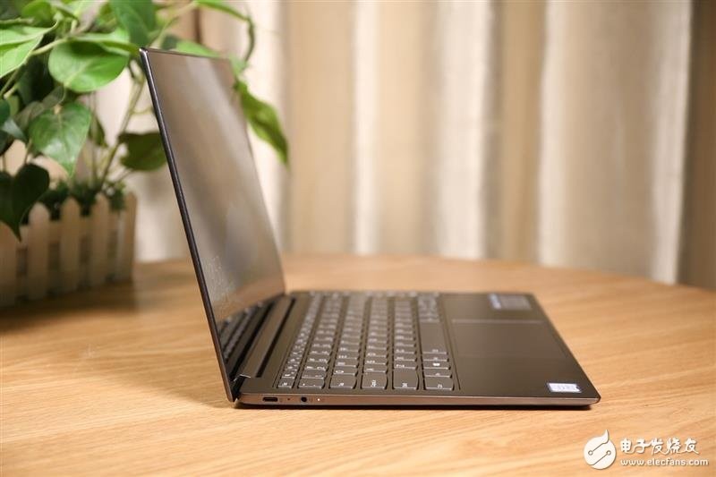

YOGA S730采用业界领先的三面窄边框设计,上左右边框宽度仅为4.62mm,屏占比达到了81%。
4686897
4686897

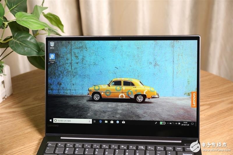

它搭载了一块13.3英寸的全高清IPS屏幕,拥有100% sRGB色域。外层配备一块AGC厚0.4mm高硬度玻璃,让屏幕透光性更高,耐磨性更强。
屏幕顶部是100万像素摄像头和阵列麦克风,可以满足日常视频以及通话的需求。

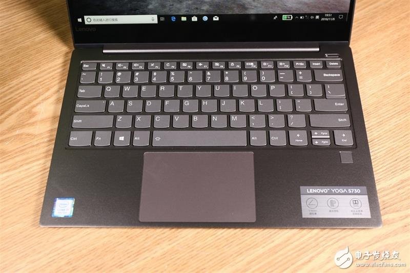

微笑曲线设计的键帽与宽阔的触控板让YOGA S730拥有很好的操作感,恰到好处的1.3mm键程和毫不拖泥带水的反馈令用户在长时间输入后也不会感觉到疲惫。

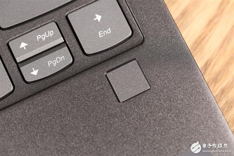

指纹解锁按钮,轻触1秒即可唤醒进入桌面。同时,通过识别指纹,不需要在服务器上储存密码,就能安全登录应用、网站,让个人信息加倍安全。

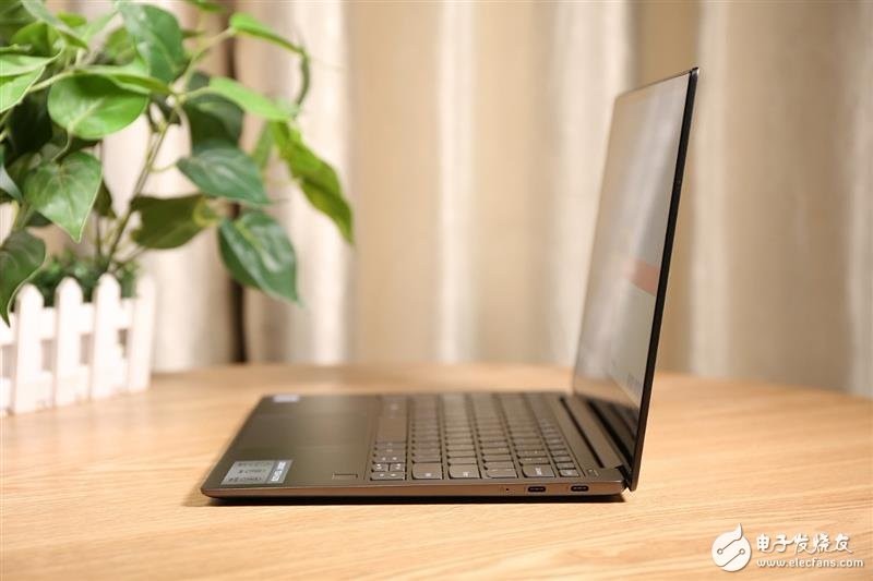

11.9mm厚的机身已经容不下标准的USB-A接口,因此YOGA S730只有3个Type-C接口,都具有手机充电、文件传输、视频输出的功能。机身右侧有2个Type-C接口,同时支持雷电3技术,旁边还有一个小孔,是联想的一键恢复键位。
4686900
4686900
机身左侧也有一个Type-C接口,除了Type-C的正常功能之外,同时也是笔记本的充电接口。左侧另外有一个3.5mm的耳麦一体接口。

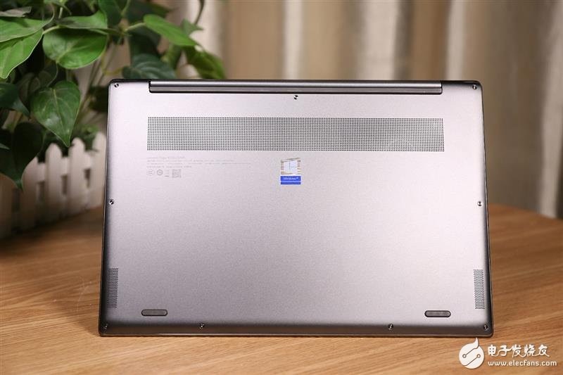

D面中间有一个Windows LOGO,上面是一排散热栅格。
4686902

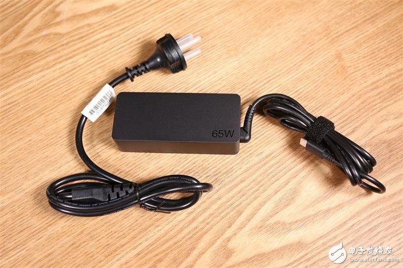

传统的笔电充电头,不过采用的是Type-C接口,支持20V3.25A、15V3A、9V2A、5V2A的输出规格,最大输出功率65W。除了可以给笔记本充电之外,9V2A、5V2A也同样可以作为手机的快充使用。
4686903
4686903
轻薄本配备体型如此庞大的充电器,被用户吐槽也不是一次两次了,可是联想的“工程狮”们依然不思进取地强行塞给用户这样这个充电器。

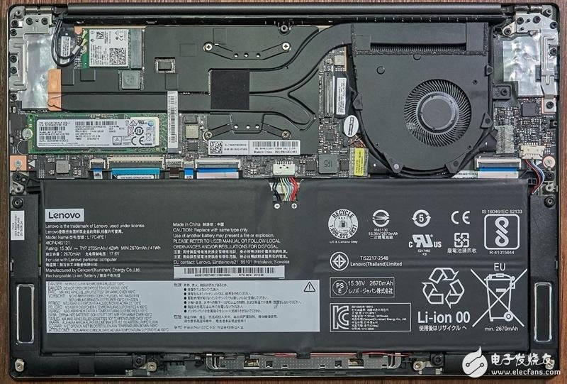

三、拆解:内部元件布局齐整 做工优异
4686904
4686904
卸掉D面的9个螺丝,很容易就能卸下底盖。YOGA S730 做工布局非常工整,体现大厂应有的范儿。除了无线模块的天线之外,你看不到有其他飞线的存在,所有的部件都模块化了,以排线连接到主板。
电池几乎占据了半壁江山,容量为42Wh,可以为YOGA S730提供12小时的续航。

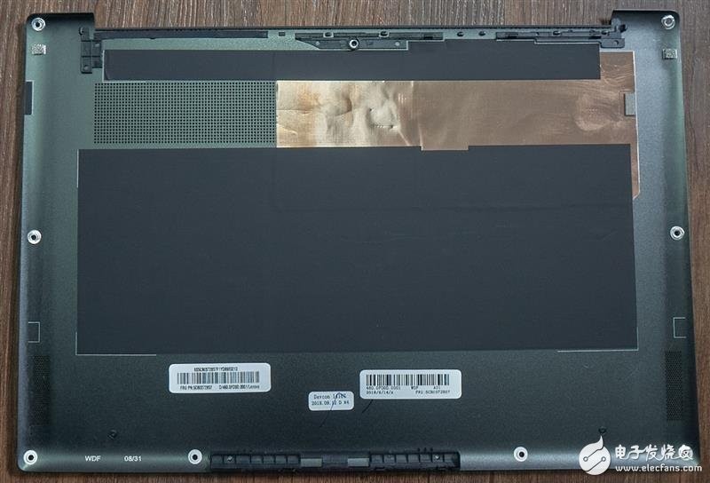

拆下来的底盖,覆盖了一层铜箔,处理器的热量从热管导向铜箔之后,可以更加均衡地将本来就不多的热量传导致整个机身,对处理器有一定的辅助散热效果。

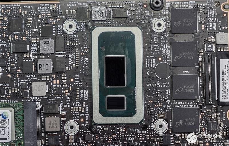

YOGA S730采用的是Intel Core i7-8565U处理器,这是Intel最新发布的八代低压Whiskey Lake,最高频率达到了恐怖的4.6GHz,相比桌面平台的8700K也不差多少。
左边是美光原厂LPDDR3内存,频率2133MHz,正面4颗背面也有4颗,一共8颗组成双通道16GB。

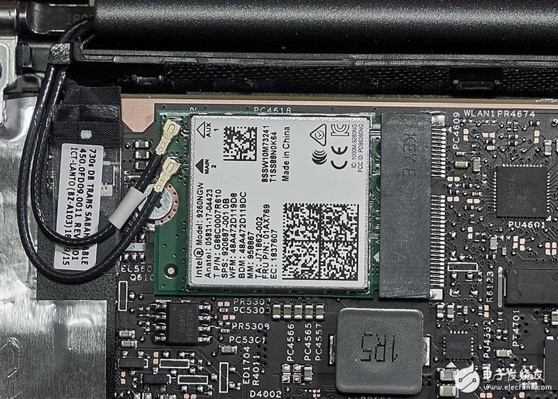

Intel 9260 AC无线模块,双通道双天线设计,频宽达到了160MHz,最高传输速率1.73Gbp。芯片自带蓝牙5.0模块,传输速率可达3Mbps,4倍于蓝牙4.0,有效传输距离300米,可以同时连接8个蓝牙设备。

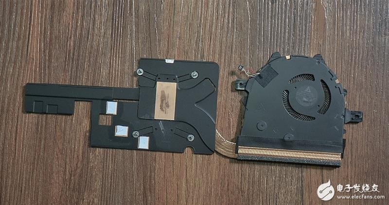

YOGA S730的散热器,单风扇双热管配置,应付i7-8565U 18W TDP是足够了。另外还有一根热管是与底盖的铜箔相连,可以让整个笔记本成为处理器的散热媒介。

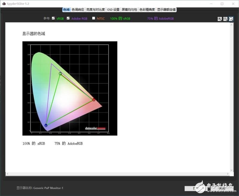

四、屏幕测试:100%sRGB色域 色彩表现媲美专业级显示器
1、色域覆盖
显示器的色域值越大越好。色域越大,证明显示器的能显示的颜色越多,图片、视频能展现出来的颜色越丰富,自然还原度更高,自然也更加讨好人眼。
4686911
4686911
实测YOGA S730达到了100%sRGB色域,AdobeRGB色域为75%。就色域表现来说,这是一款非常优秀的广色域显示器,它的色彩覆盖已经满足了人眼能识别的区域。(AdobeRGB色域大致等同于NTSC色域)

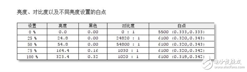

在50%以下的亮度条件下,YOGA S730的静态对比度超过了20000:1。50%以上的亮度环境测试中,静态对比度也在1000:1以上,非常的优秀。
在100%亮度情况下,屏幕亮度值达到了323.9坎德拉/平方米,已经逼近了HDR的亮度标准,适合观看电影。
不过,这款笔记本50%以下的亮度比较低,建议日常使用是设置为60%左右。

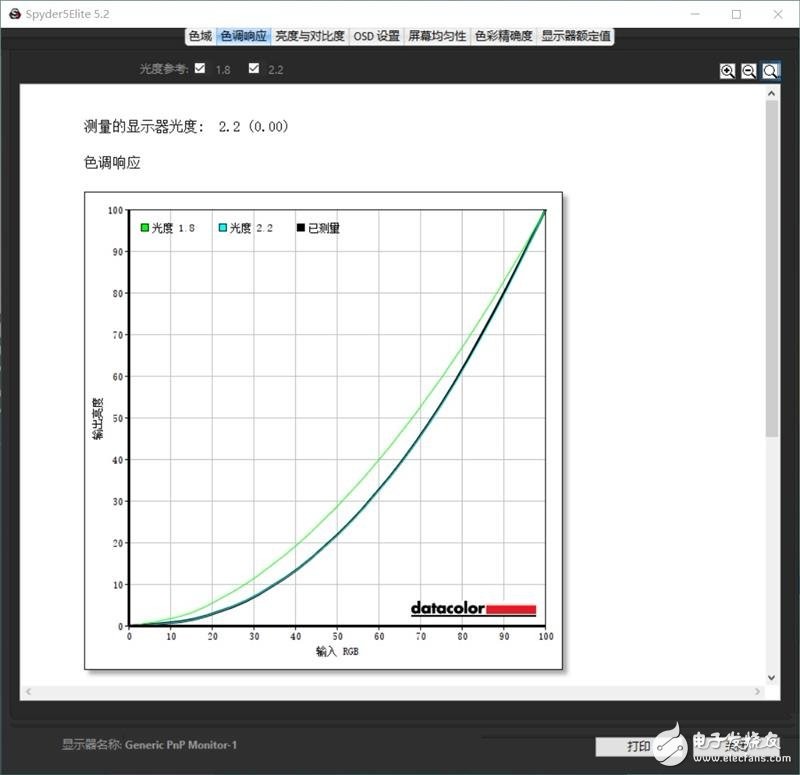

在色调响应测试中,光度为2.2是一个标准值。体现在测试报告中测量的伽马值曲线越接近2.2越好。
YOGA S730测得的光度为2.2,与标准值曲线完全的重合在了一起,表现异常出色。

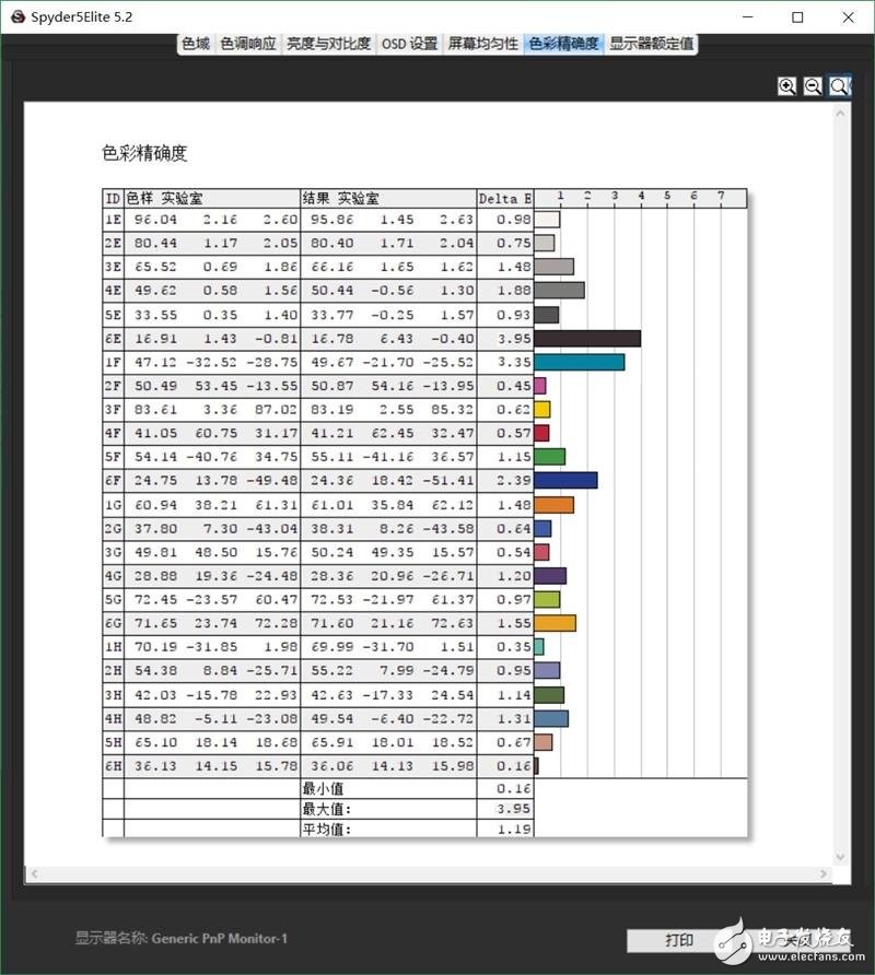

4、色彩精准度:
色彩准确度Delta-E用于量化不同色彩之间的色差,规范了人眼感知内所能忍受的色彩差异范围,一般来说,Delta-E位于3到6之间变化是可以被接受的。
4686914
4686914
在色彩精准度方面。最高Delta E值是3.95最低是0.16,平均Delta E值是只有1.19。
以Delta-E相关的技术标准作为参考,YOGA S730采用了一款显示色彩非常精准的显示屏,即便用作专业设计绘图,也没有什么问题。

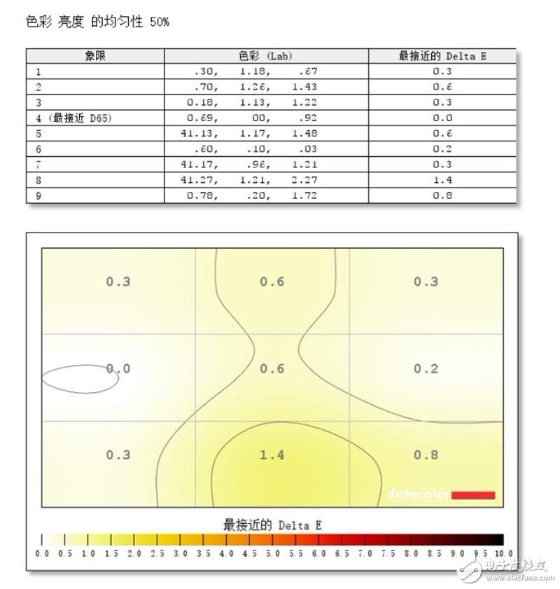

5、色彩&亮度均匀度
4686915
4686915
50%色彩亮度均匀性:Delta E在0-1.4之间。
4686913
4686913
100%色彩亮度均匀性:Delta E在0-2.5之间。
YOGA S730色彩均匀度Delta E最高值只有2.5,表现优异。

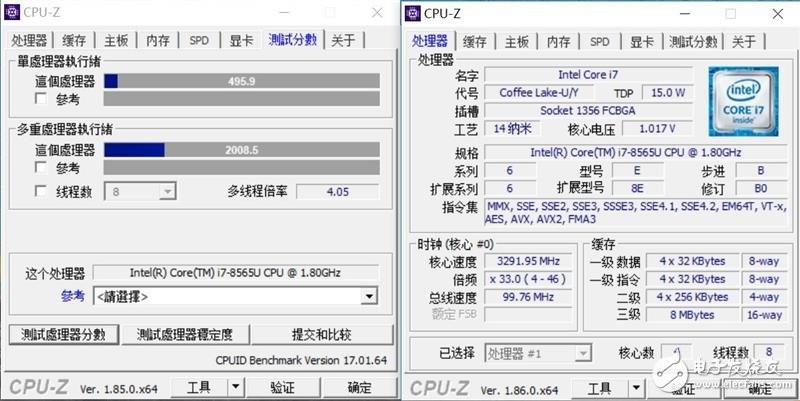

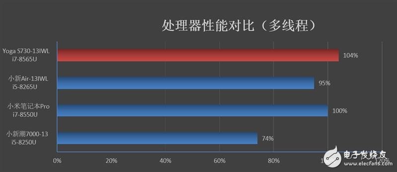

1、处理器性能测试

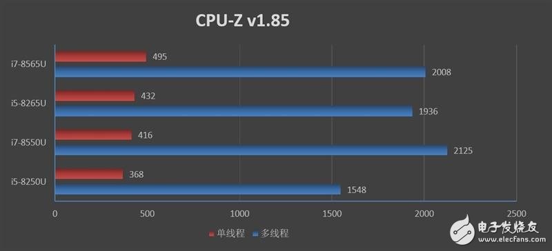

为了方便大家看到Yoga S730-13IWL搭载的i7-8565U的性能,我们选择了3款笔记本作为对比对象分别是小新潮7000-13(i5-8250U)、小米笔记本Pro 15.6寸(i7-8550U)[A1] 、小新Air 13IWL(i5-8265U)。
4686916
4686916
YOGA S730的单核分数为495,多线程成绩为2008。
4686919
4686919
在单线程测试中,i7-8565U大放异彩,毕竟4.6GHz的频率摆在那里,大幅度领先i7-8550U 20%左右。
不过在多线程测试中,小米笔记本15.6寸8550U要胜过YOGA S730有5%左右,应该是散热与TDP导致全核开动的时候频率无法较高的原因。

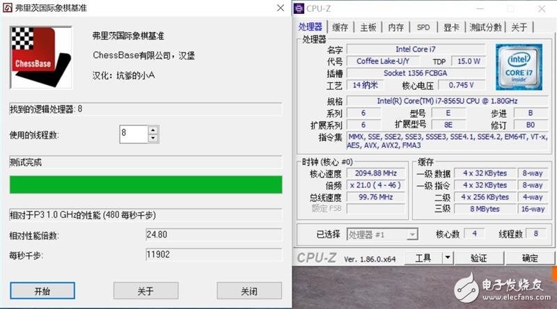

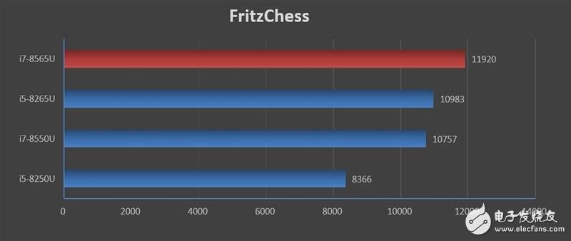

FritzChess Benchmark
4686921
4686921
YOGA S730的成绩为11902。
4686920
4686920
在国际象棋测试中,i7-8565U成绩最高,比8265U强了10%左右,比8550U强了12%。

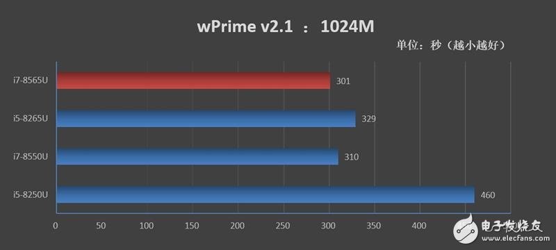

wPrime v2.10
4686922
4686922

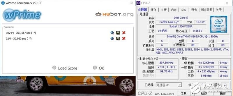

在wPrime 2.1测试中,YOGA S730多线程跑1024M用掉了302秒,单线程32M的成绩则是31秒。
4686923
4686923
i7-8565U表现最好,比8550U少了9秒,比8265U少用了28秒。

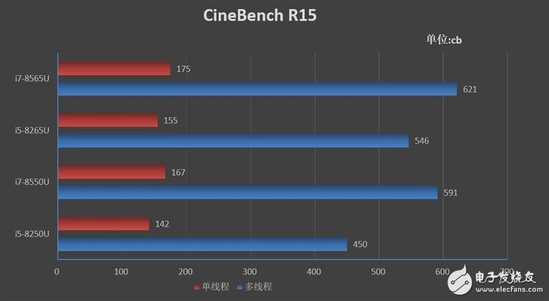

CineBench R15
4686926
4686926

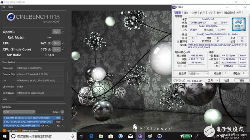

YOGA S730单线程的成绩为175cb,多线程分数为621cb。
4686925
4686925
在 CineBench R15测试测试中,单线程测试中,i7-8565U比8550U强了5%,比8265U强了13%;多线程测试中,8565U比8550U强了14%,比8265U强了5%。
将测试成绩汇总如下:
4686924
4686924
单线程性能就不用说了,YOGA S730(i7-8565U)自然是遥遥领先。多线程性能由于与处理器TDP以及温度挂钩,拥有最强处理器的笔记本不一定性能最好。
不过在我们的测试中,YOGA S730依然是最强的,比小米笔记本Pro(i7-8550U)要强了4%,要知道YOGA S730的重量仅为1.1kg,单风扇散热而后者的重量达到了2kg,双风扇散热。YOGA S730能有这样的性能表现已经是超出了我们的期望。

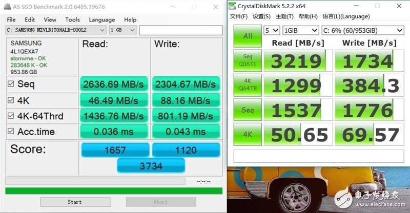

2、磁盘性能测试
YOGA S730采用了一款三星PM981 1TB SSD,这是三星面向OEM市场推出的高端SSD产品,采用了三星新的Phoenix主控, 64层堆栈3D NAND TLC闪存颗粒,1GB的LPDDR4缓存,数据写入寿命达到了600TB。
4686928
4686928
在AS SSD Benchmark中,这块三星PM981 1TB SSD的总分为3734,顺序读写超过2636MB/s、2304MB/s,4K随机读取46MB/s、随机写入88MB/s。
在CrystalDiskMark测试中,顺序读写速度分别达到了3219MB/s和1734MB/s,表现都相当令人满意。

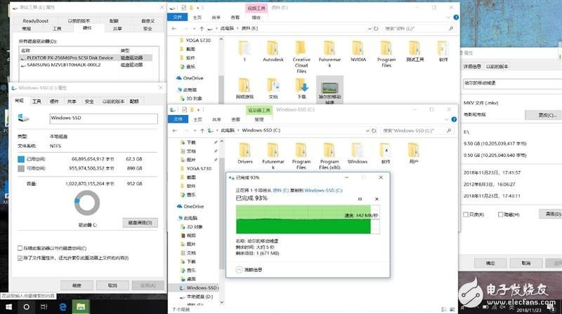

1、数据传输
4686929
4686929
通过Typc-C扩展坞将浦科特256GB SSD连接到YOGA S730的Type-C,从移动硬盘拷贝一份9.5GB的电影文件到YOGA S730,实测28秒内就完成了复制工作,全程保持了在340MB/s的拷贝速度。

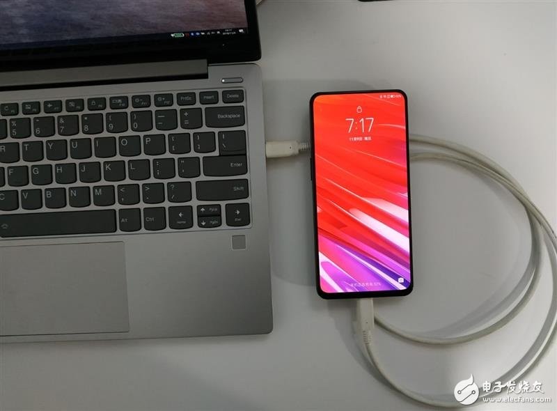

2、手机充电效率测试
这里沿用小新Air 13IWL的测试成绩,它与YOGA S730采用了相同的Type-C芯片。
4686927
4686927

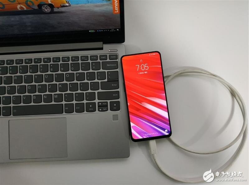

下午7:05开始充电,联想Z5 Pro手机的电量为37%。
4686932
4686932
到了19:17时已经充到了52%。12分钟冲进了15%的电量。联想Z5 Pro手机的电池容量为3350mAh,由此计算小新的Type-C接口对手机的充电功率是9.4W,换算下来大概就是5V1.9A,已经达到了快充的标准。这个充电效率是普通USB-A接口的4倍左右。

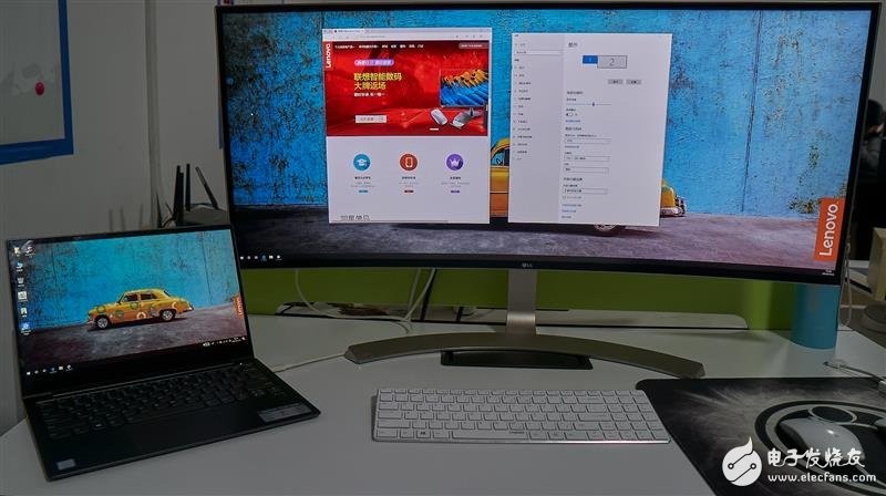

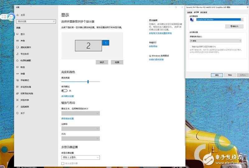

使用Type-C数据线连接LG38UC99显示器,可以将LG显示器作为YOGA S730的副屏使用,2台显示器可以分别设置不同的分辨率,双屏显示可以大大提升办公的效率。
4686930
4686930
通过Type-C数据线, LG38UC99显示器竟然可以在3840*1600分辨率下达到75Hz刷新率,Type-C接口的带宽可见一斑,超过了HDMI1.4接口的传输带宽。

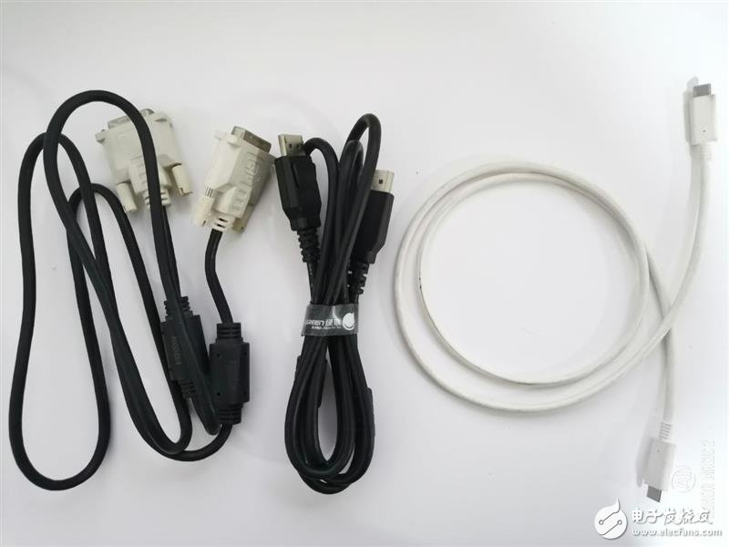

从左到右依次是DVI、DP以及Type-C数据线,相比其他2条视频线,Type-C不仅身材苗条,同时还具备充电,数据传输以及视频传输的功能。相信Type-C接口今后会加速普及。

最后又回到了老问题,虽然YOGA S730笔记本本身极致轻薄,但是其附送的充电器竟然有330g重,而且非常占地方。要知道竞争对手诸如小米华为的轻薄本早就全线标配了65W的Type-C充电头,重量仅为100g,还能作为手机快充使用,出行时都不需要额外再带手机充电器。
