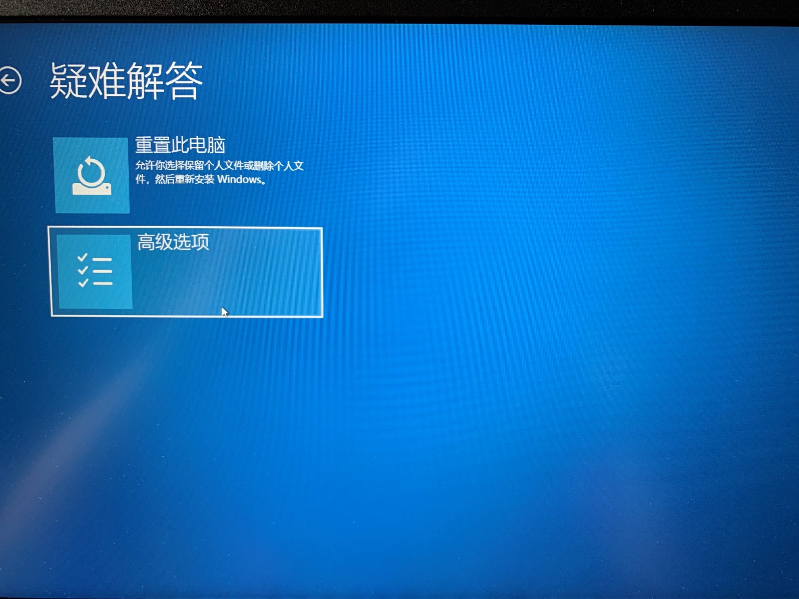

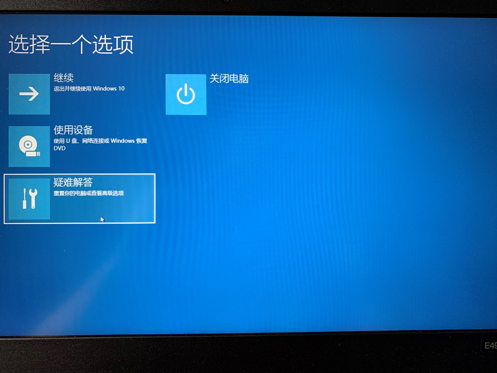

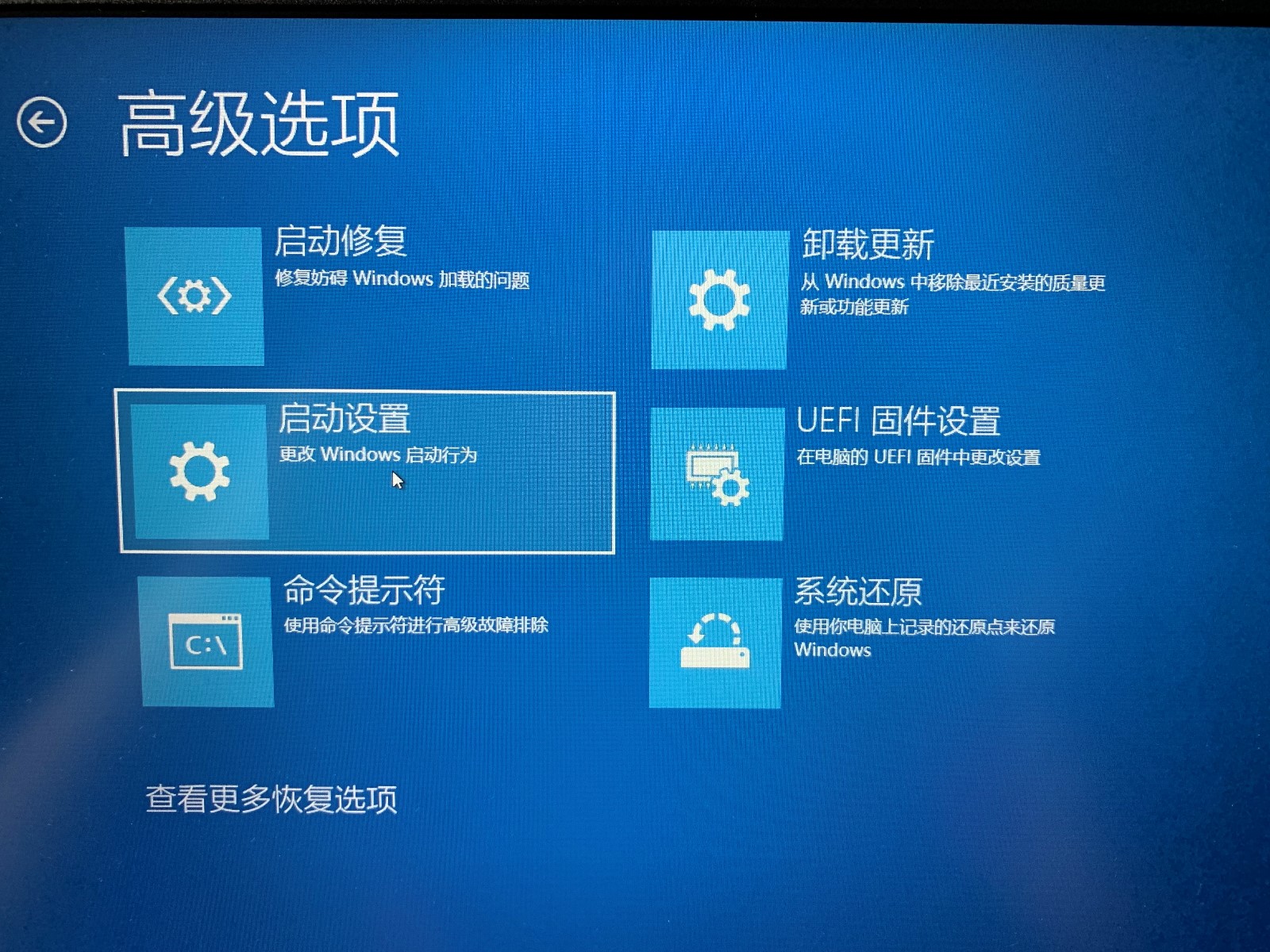

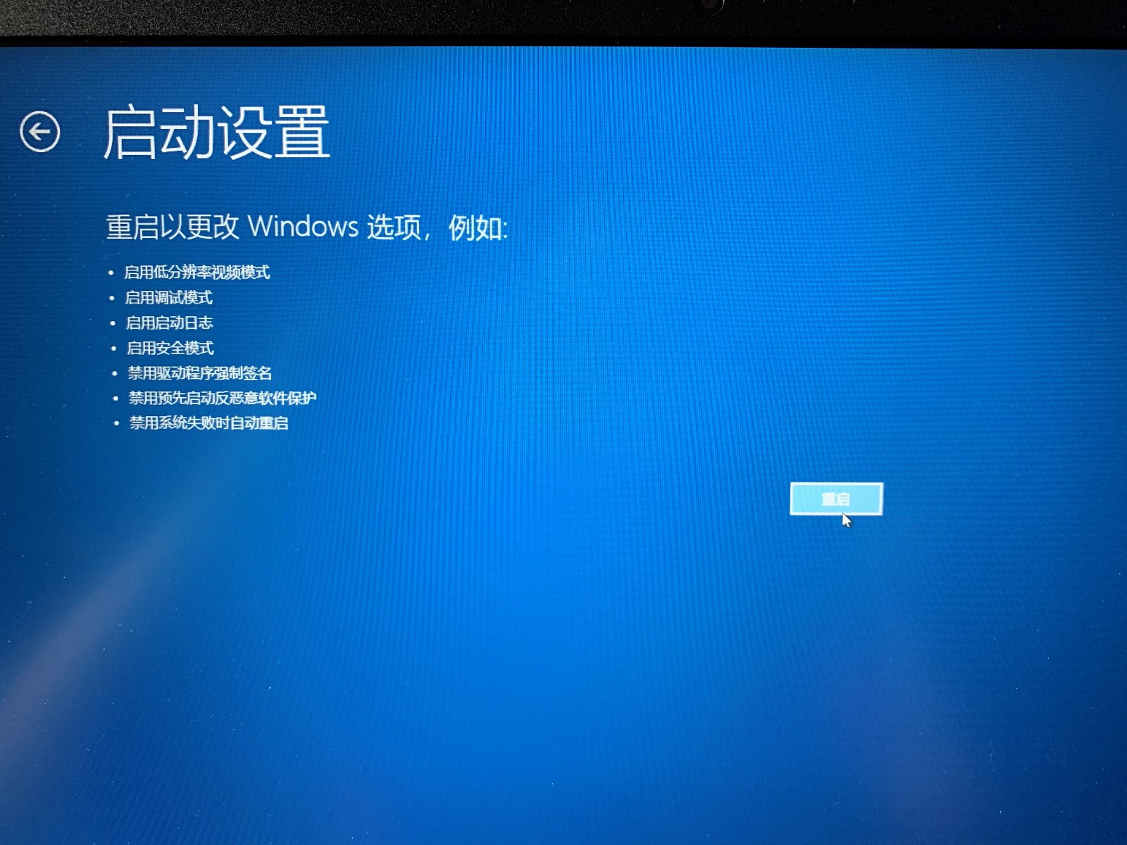

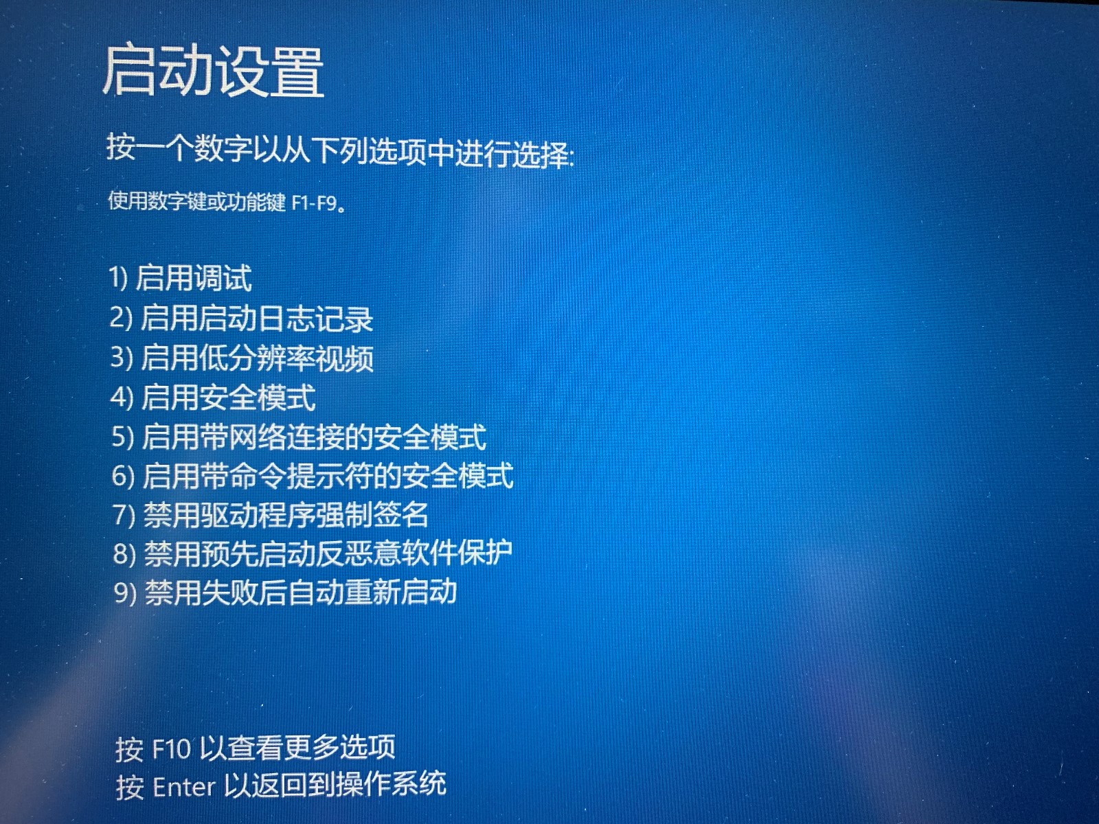

如此一来,便需要先进入系统的安全模式,方法很简单:开始——设置——在最上方的查找设置栏中搜索“更改高级启动选项”——回车进入后直接在高级启动下点击“立即重新启动”(注意点击之前先保存其它的工作)——等待系统重启——进入选择界面——疑难解答——高级选项——启动设置——点击“重启”——等待系统重启——进入启动设置选择界面——点击键盘上的数字4启用安全模式——等待系统重启——登录,此时进入的就是安全模式的系统了,此时再打开DDU,程序就不会报警了。
