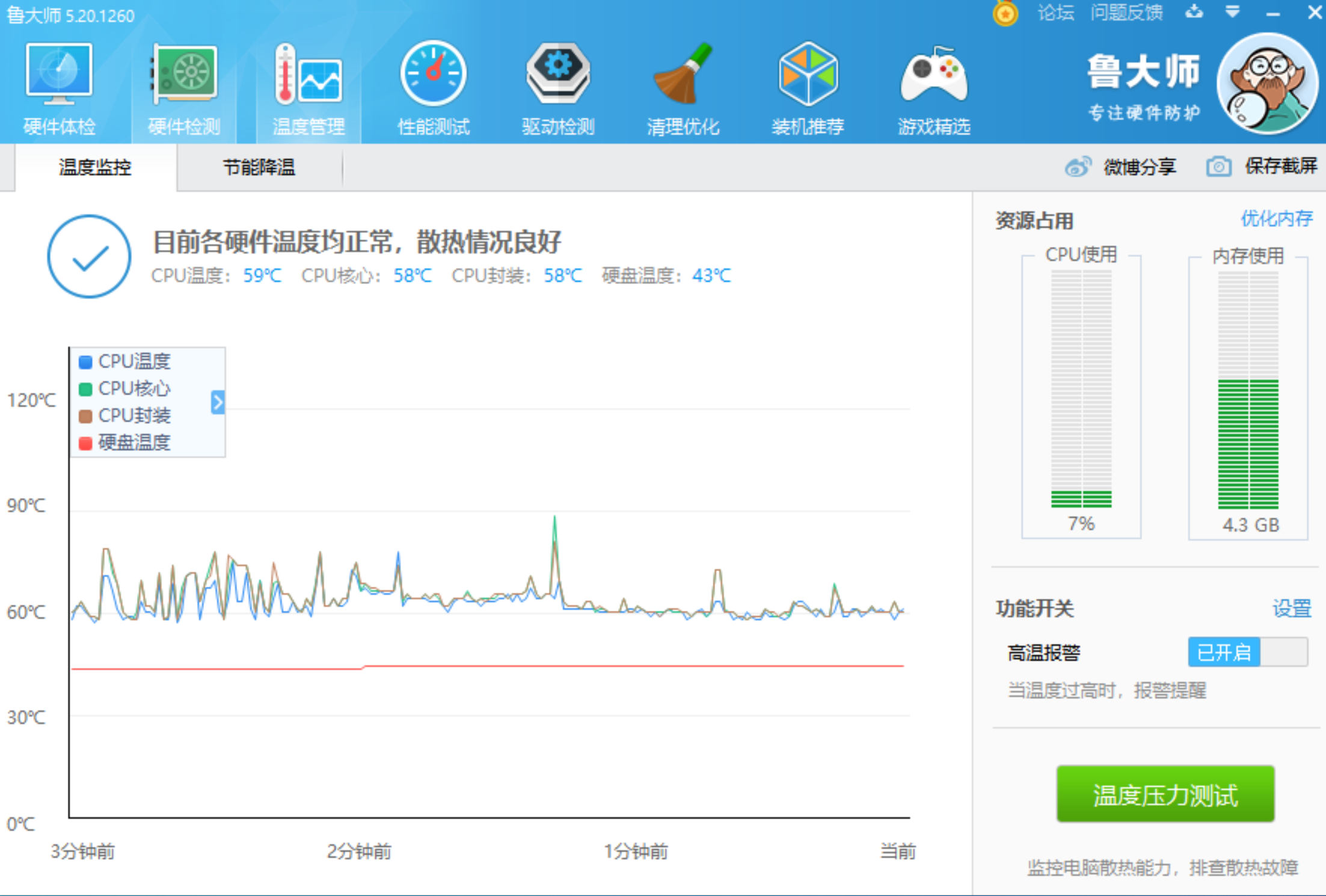

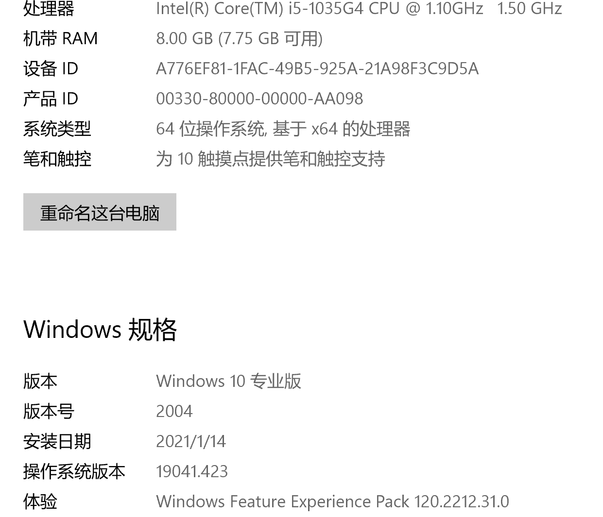

lenovo_28824056 发表于 2021-1-14 21:57:02 | 看全部
上面那位兄弟说的方法确实好使,装了一个纯净版的2004后,镜像大概在3.3g(名称是win10_20H1_2004_19041.423_X64_9in1),温度确实得到有效控制,轻度使用(处理文档)总体能控制在60度以内(下面温度测评是我开网页,qq音乐,微信状态下的温度),不那么烫手了,虽然比不了以前的yoga 3Pro但是已经很知足了,毕竟这应该是机子设计的问题,版本号如图,需要的朋友可以去下载。只是有个问题一直没解决,就是现在指纹扫描一直用不了(希望有大神能指教一下),不过最重要的散热已经得到了很大的解决,已经是进了一大步了系统下载网页
