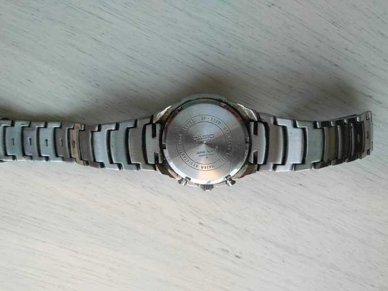

这次我来自己动手吧。先把手表后盖拍了个照,发给选好的淘宝店家。

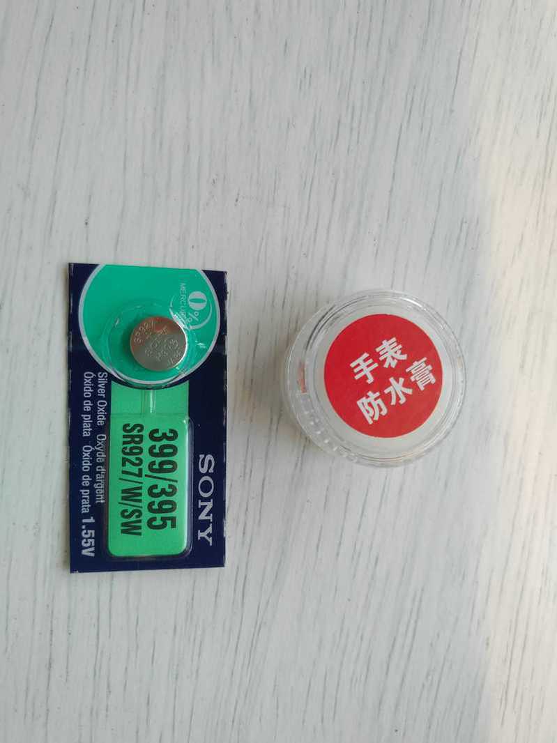

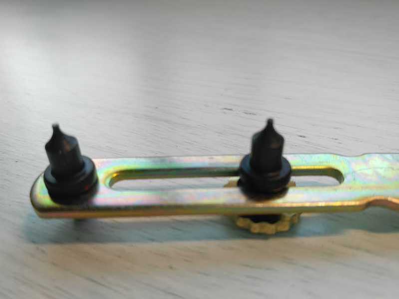

店家根据表的型号,推荐了电池型号和专用工具类型,我下单共花费15.47元。

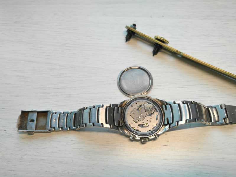

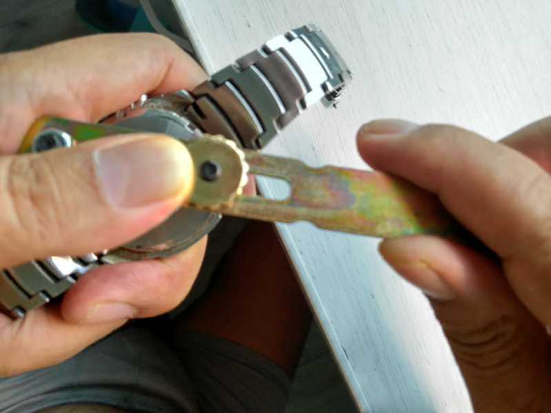

调整好专用工具轨距,左手四指握住表面,大姆指向下按住工具,右手逆时针用力旋动工具,打开后盖。
后盖被旋下,最难的一步己完成。

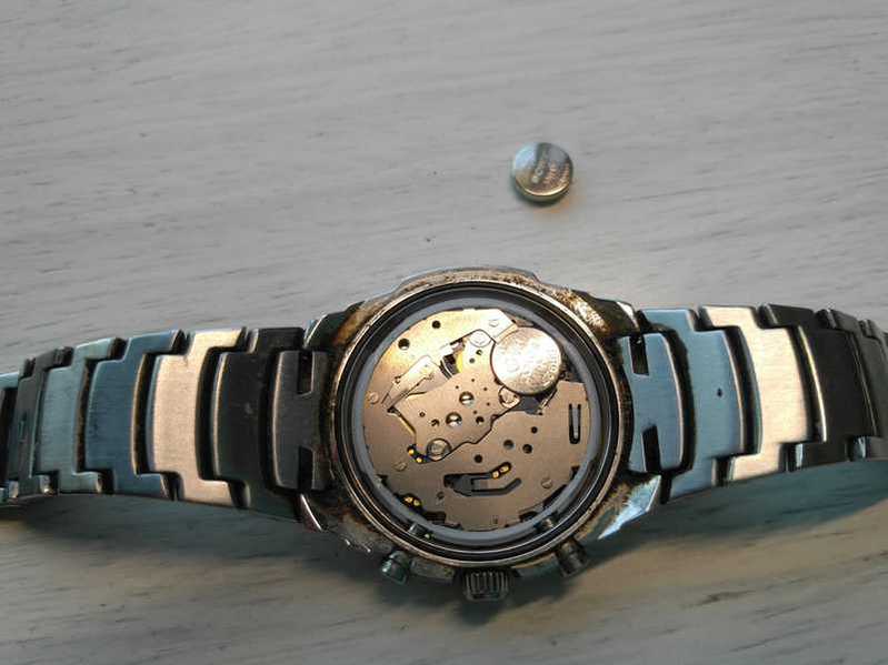

用一把尖镊子小心挑出旧电池后,再装上新电池。

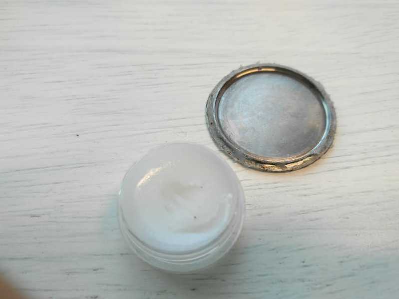

为了保证密封性良好,在旋下的手表后盖周边抹些店家提供的防水密封膏,这一步也可不做,因为密封性是由密封皮圈来保证的。
