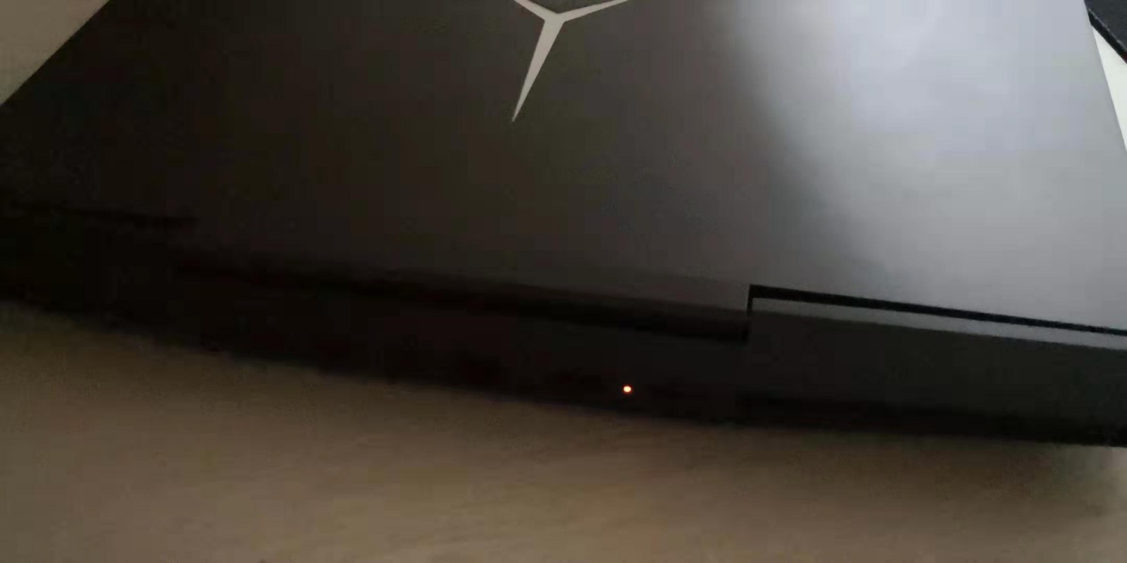

Y7000P2019,5月份首发买的,昨天下午正常关机。晚上开机出现问题。按电源键后,电源键灯亮,键盘灯亮,风扇转一下。但屏幕不显示,隔大约5s,又自动熄灭,隔几秒又自动亮,但屏幕一直不亮,进不去系统。
看背部的电源指示灯,一直在黄闪,不插电源也黄闪,闪一会儿就变常亮了
请问大伙有没有遇到类似问题,这种问题是不是静电引起的?

我自己解决掉了,长按电源键大概30s不松,会释放静电,然后再开机就正常了。
这是进入静电保护了
