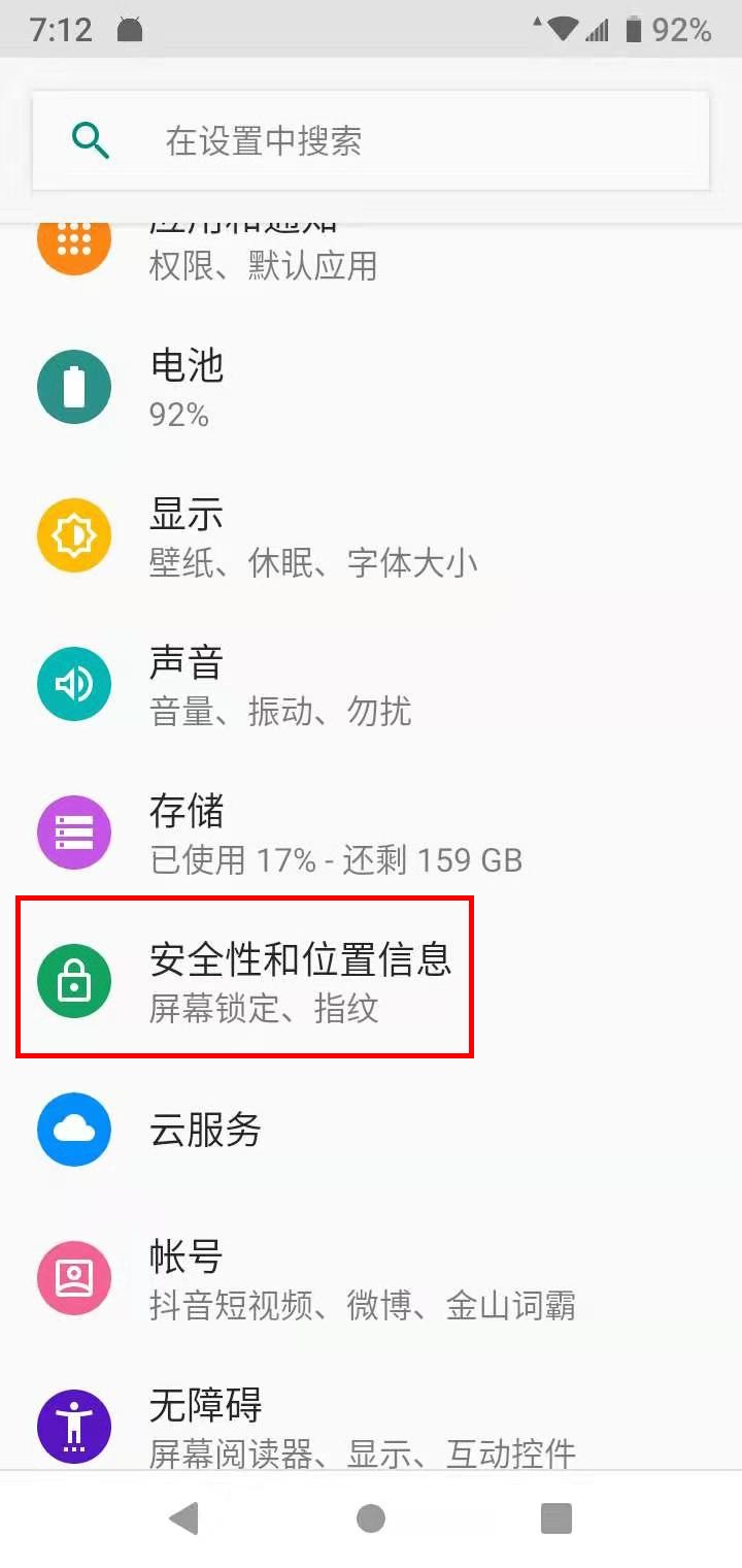

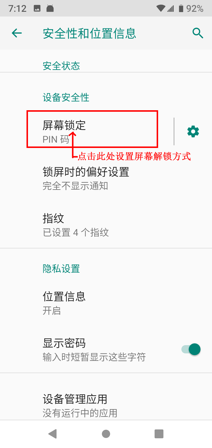

  进入手机的设置,然后找到“安全性和位置信息”,并点击之。

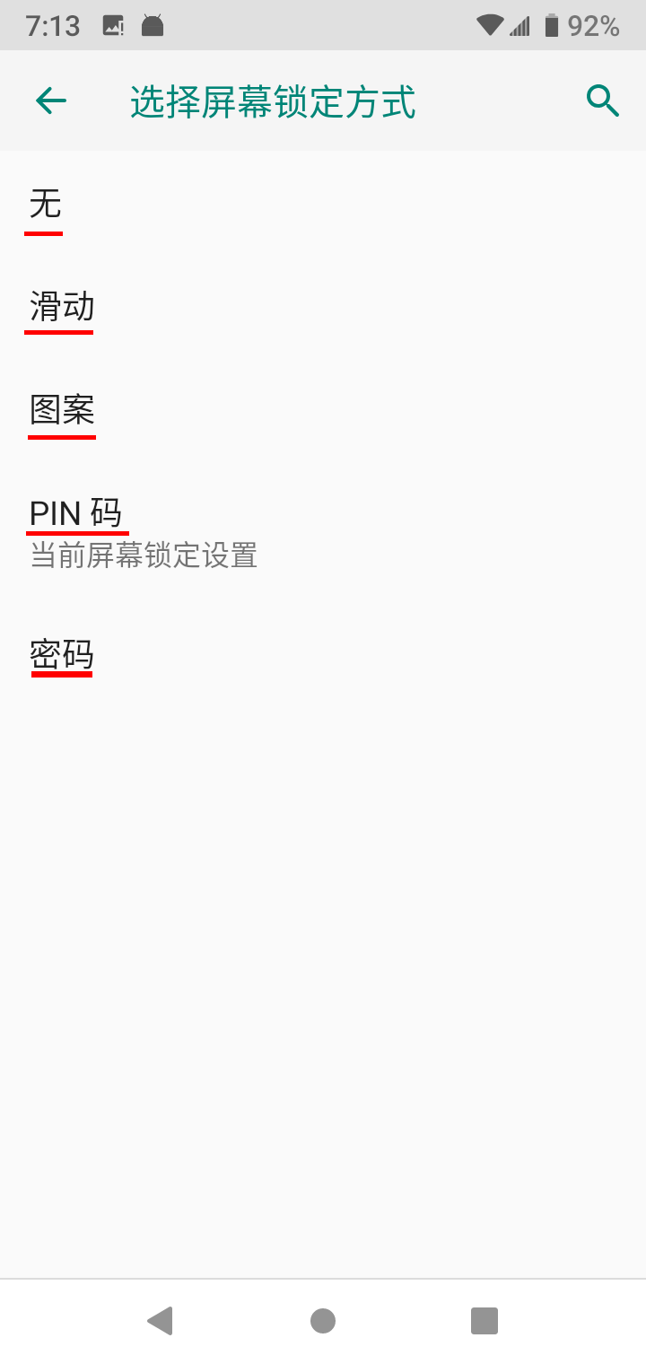

  然后点击“屏幕锁定”,进入屏幕锁定的设置界面:
4682174
4682174
  屏幕的锁定方式共有五种,第一种是“无”,第二种是“滑动”。如果选择这两种屏幕锁定方式,将不能使用指纹或人脸识别功能。
  下面三种是:图案、PIN码、密码,设定这三种方式均可以使用指纹识别等功能。

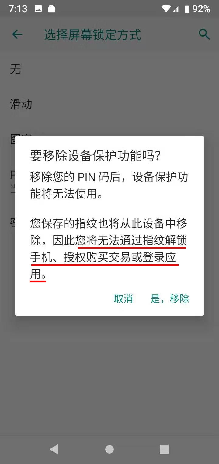

  下面是选择第一种“无”和第二种“滑动”后出现的界面。这个界面的说明,是在已经设置了PIN码后进入该界面的。所以出现了“移除您的PIN码后......”红线上面的说明则是针对第一第二种设置方式的。
4682173
4682173

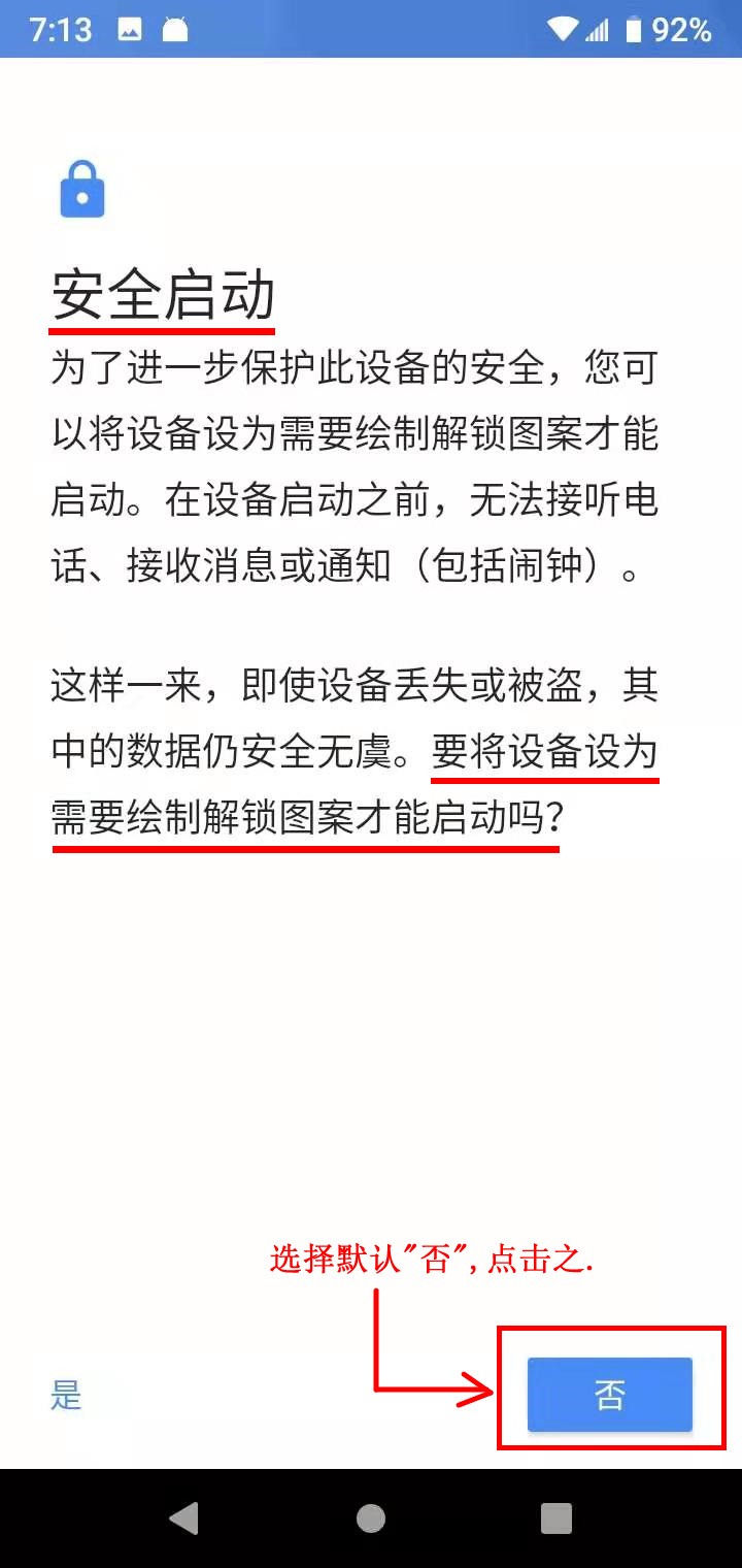

  下面是设置手机安卓系统安全启动的界面。如果要设置安卓系统的启动时绘制解锁图案的话,可选择“是”。如果手机启动安卓系统时不用解锁图案,则选择默认的“否”,这样,所设置的就仅仅是锁屏和解锁的图案(下同)。然后点击“否”,进入下一步。

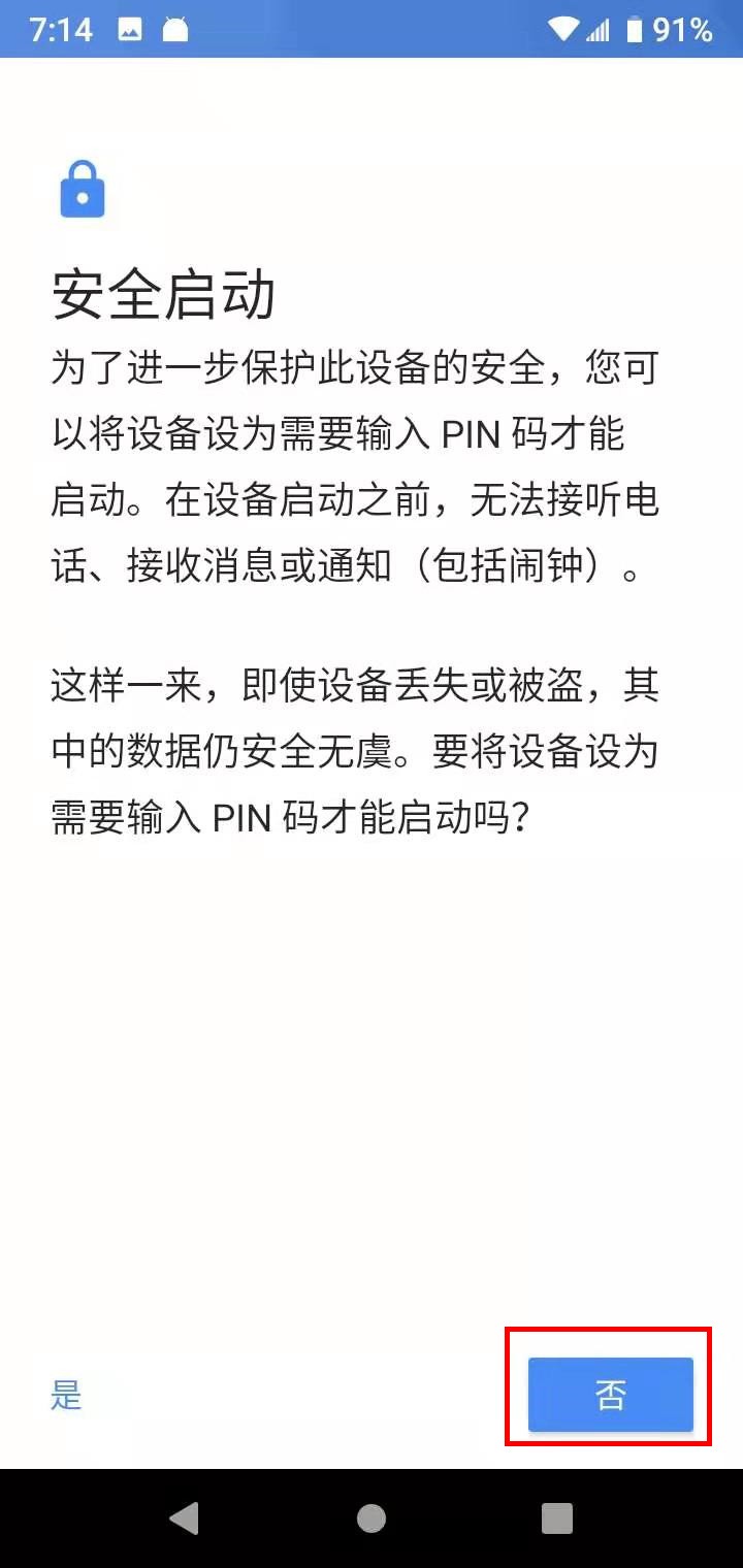

  如果要设置安卓系统的启动时PIN码的话,可选择“是”。如果手机启动安卓系统时不用PIN码,则选择默认的“否”,点击“否”,进入下一步。

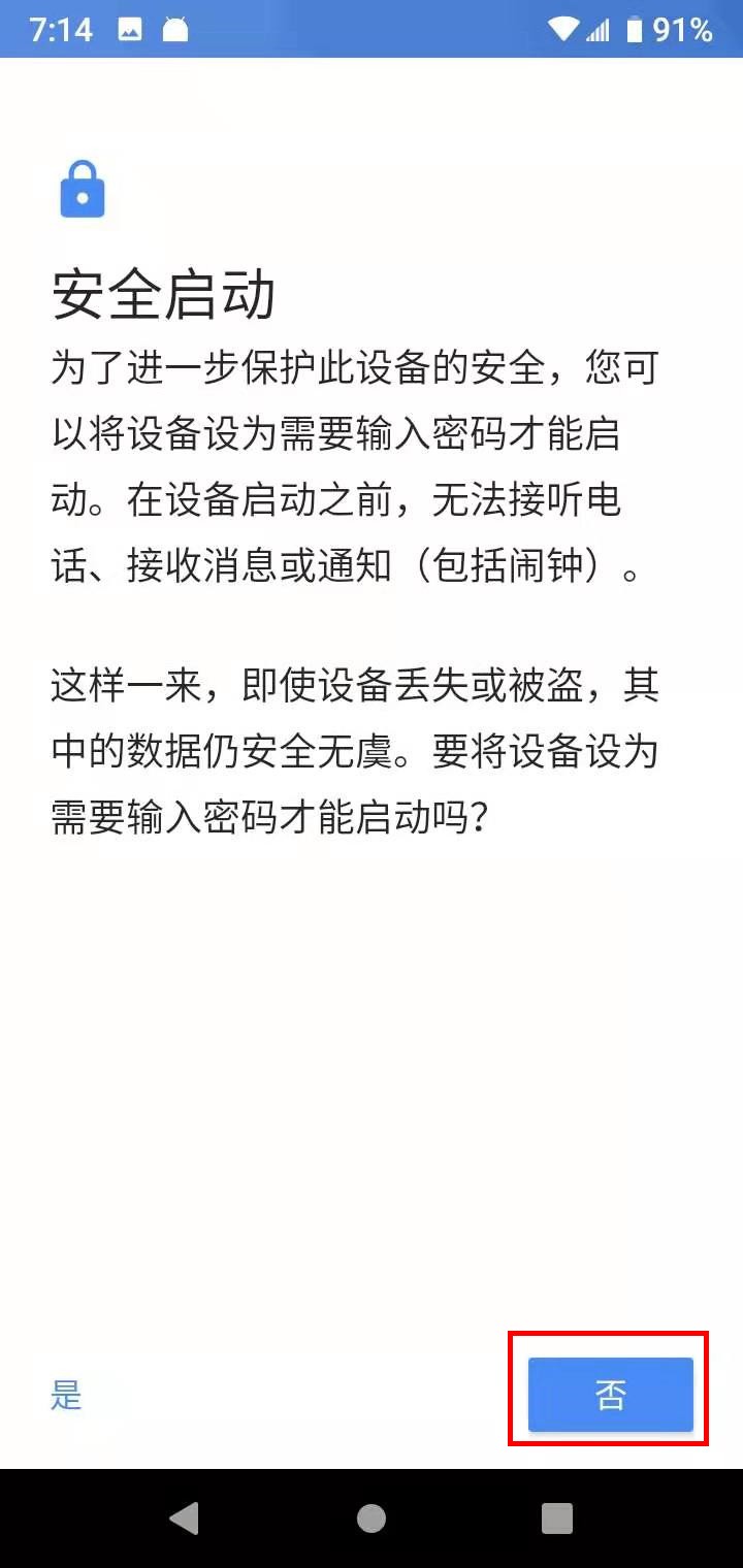

  如果要设置安卓系统的启动时输入密码的话,可选择“是”。如果手机启动安卓系统时不用密码,则选择默认的“否”,点击“否”,进入下一步。

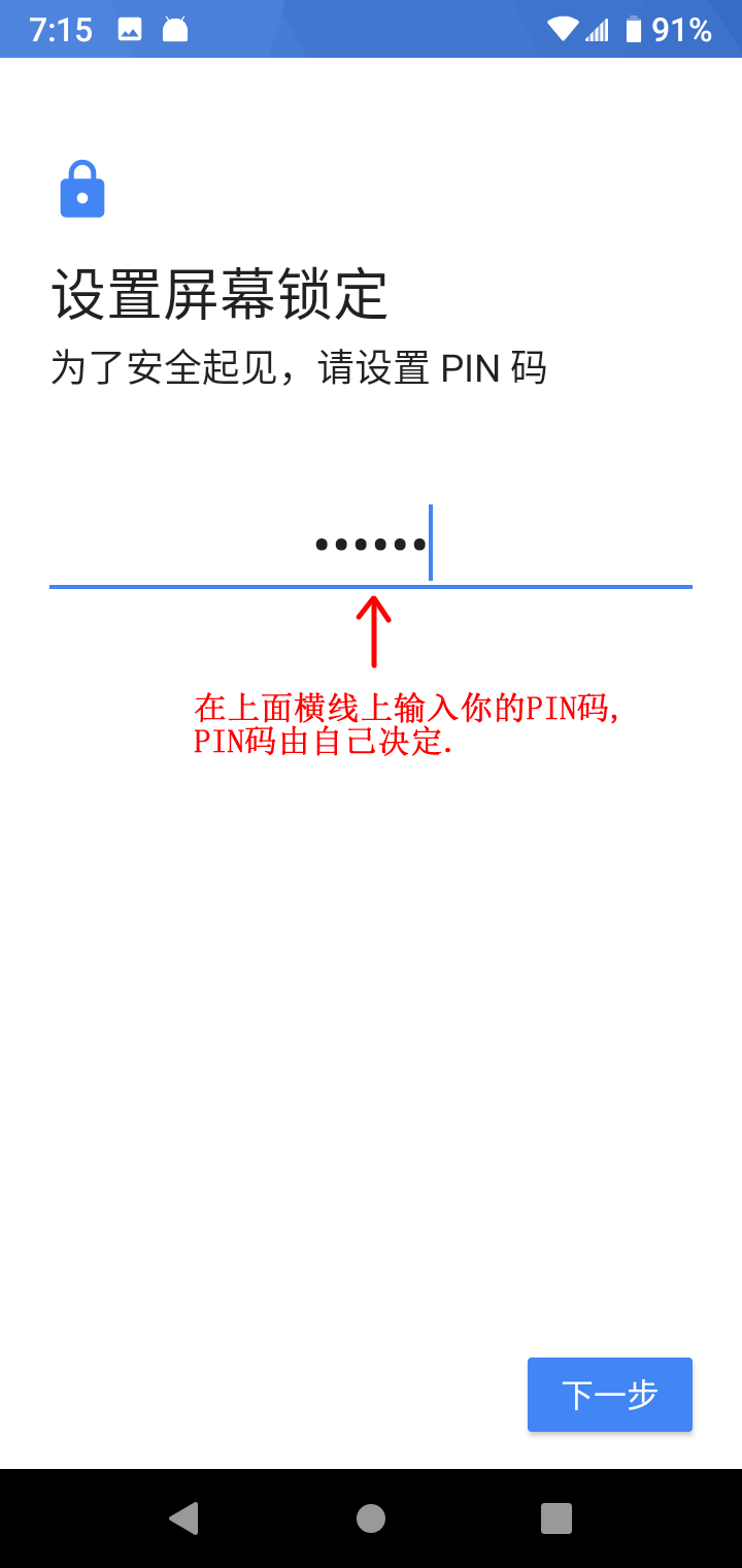

  下面是设置PIN码的界面,在横线上输入你的PIN码。PIN码的内容可由自己确定。
4682179
4682179

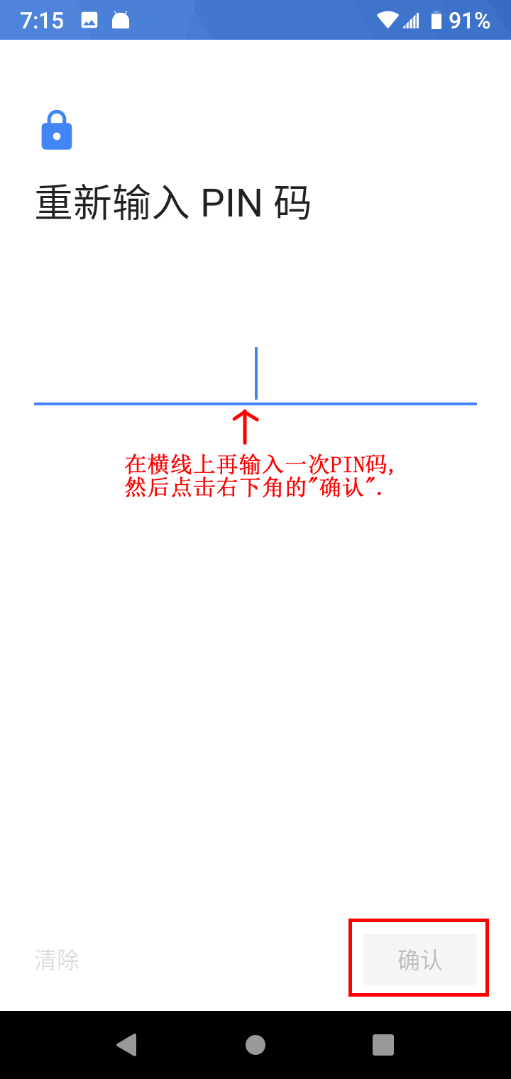

  PIN码需要设置两次,且两次PIN码必须相同,否则不能通过。
4682180
4682180
  当输入了PIN码后,点击右下角的“确认”,即完成了解锁方式的设置。
