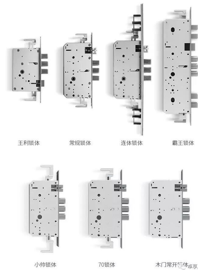

下面听我们的王师傅来分析一下智能锁装天地钩的优缺点:
①视觉感受和心理效应
大多数人都认为:霸王锁体加天地钩会更安全,毕竟锁舌多,看上去威武、牢固。王师傅指出,这样的安全,只是防范暴力破门更好,而不是防盗性能更好。

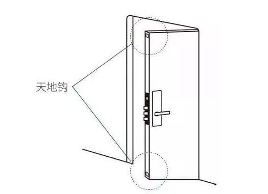

②天地钩核心作用
  天地钩在家庭房门的应用,通过与门框的“井”字型结构,让门的开口侧与上下都有更牢固的锁定。完全只是和门之间的防护强化,而没有技术上的提升。并且,天地钩和智能锁的安全性没有关系,只要主锁体打开了,天地钩一样会被打开。
