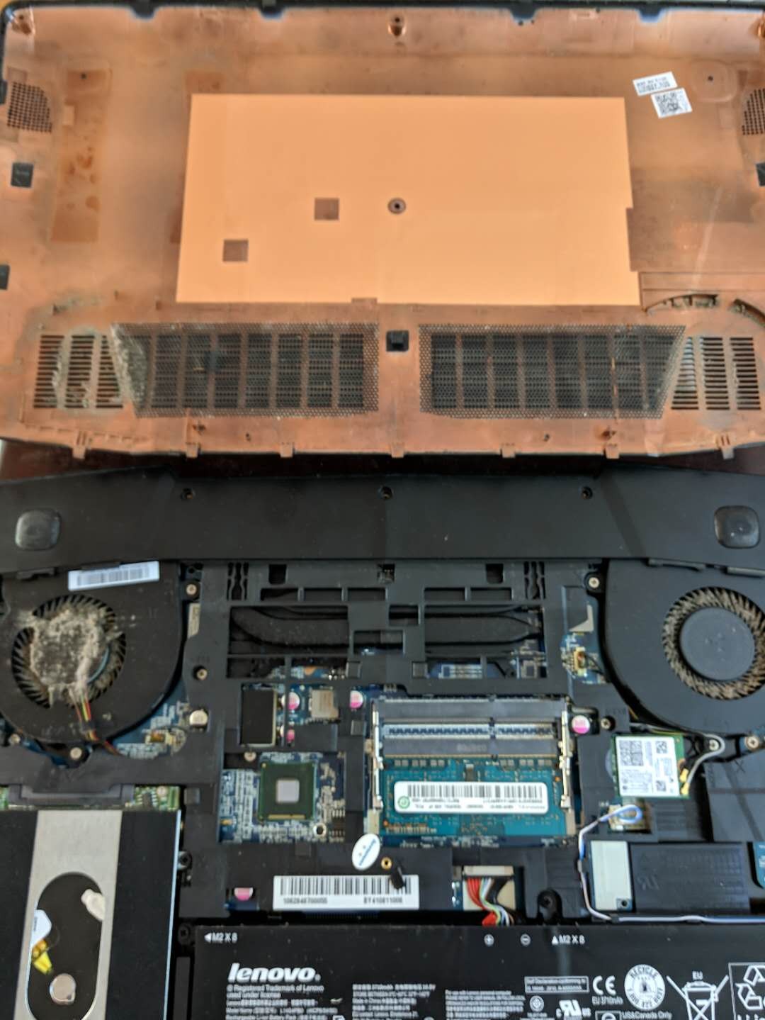

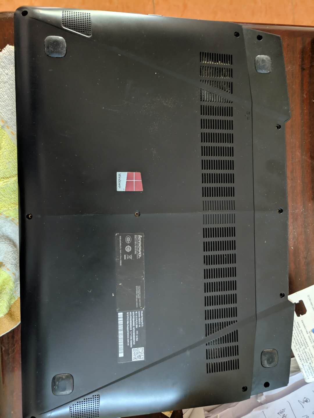

拧开固定螺丝,轻轻取下盖板,注意是轻轻的,背面的卡扣材质是塑料的,我这用力过猛就弄断了几个。
现在盖都去底部都不平整了呢。。。惨。
4644102
4644102
上边的螺丝好像不用拧开,但是我还是拧开了。囧,弯路走不停了。

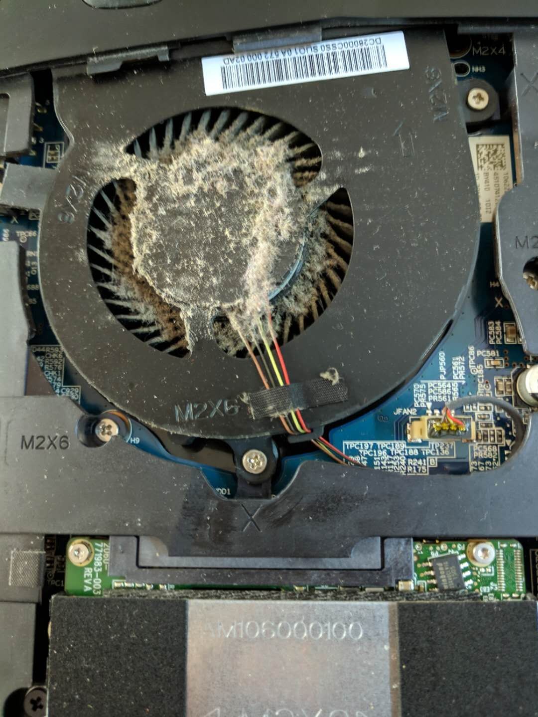

发现散热器有这么多灰尘的话,可以细心的清理一遍,看起来真的太感人了。哈哈

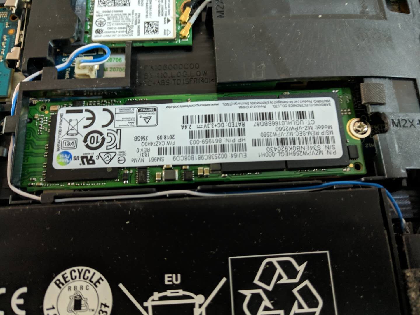

插上SSD硬盘的时候需要对准角度然后推一点点力进去,最后锁上螺丝。
一般来说品牌厂商是不提供螺丝的,购买前也要注意一下。
4644101
4644101
装上去果断不识别,没错,这个机不支持NVMe协议的,只能买sata版本的m.2接口的固态。能怎么样呢,退货,重买。

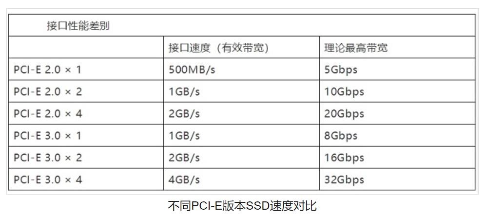

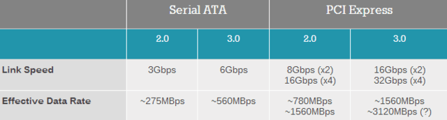

SATA 3.0通道的最大传输速度为6Gbps确实有点不够用了
4644130
4644130
幸好后面联想出的笔记本绝大多数都是支持NVMe协议的,总结下来就是买之前先问问客服支持的规格再去买。
