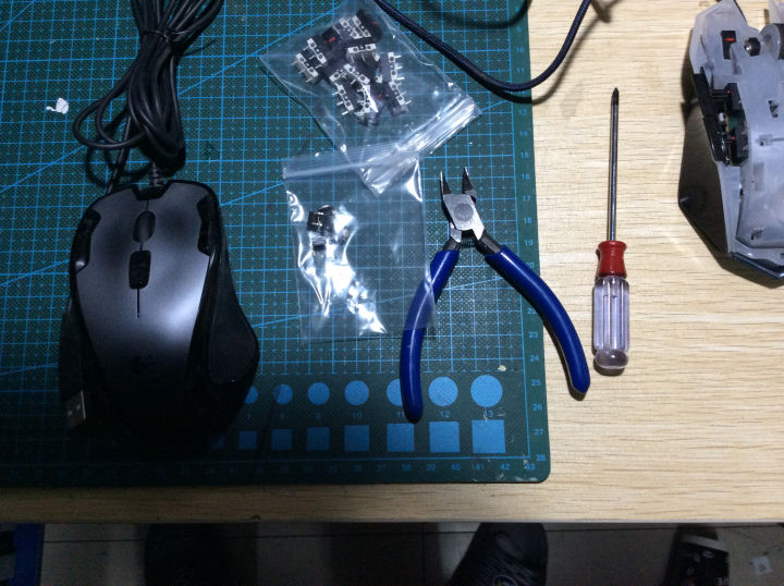

第一步!工具准备,你需要先拆开的你的鼠标 螺丝一般在脚垫下面,看到左键右键和中键的微动是什么样子,然后去淘宝找对应的,很便宜的一两块钱!
就是这两个小塑料袋里的!我买了很多2333因为太便宜了 防止再坏。
其次你需要一个焊笔和它的架子,耐火海绵,焊锡,松香之类的 ,某宝也有套装,很便宜。

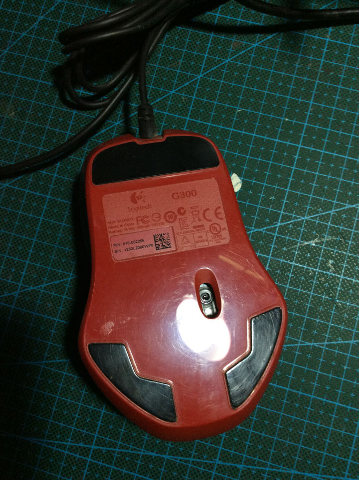

撬开一角的脚垫,慢慢撕开,粘在一旁,一会还要贴回去别撕坏了(如果你有备用的当我没说);
拧开连接鼠标底的螺丝;

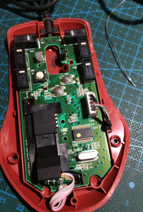

拔掉这里的连结线,轻点拔别伤了线;

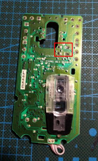

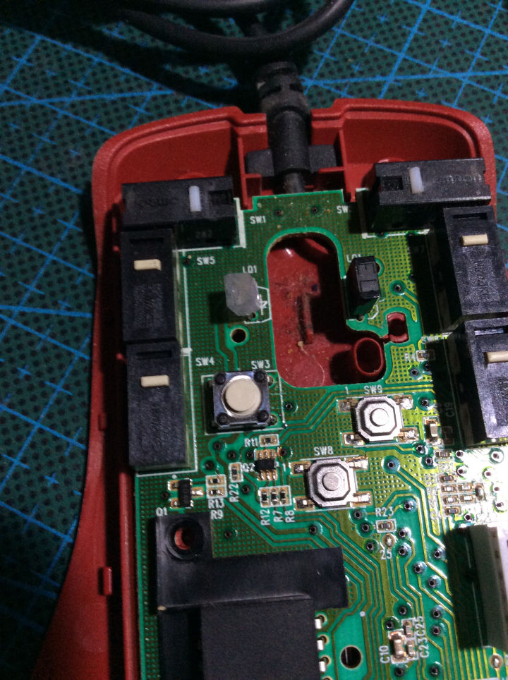

找到坏掉的按键对应的微动开关,这是电路板背面;
我的中键位置,我用已经很热的焊笔融化了原来的焊锡,挑松了微动开关的脚,有四只!注意不要伤到电路板!!!
翻过来后用钳子拔掉这个小东西,如果能不破坏的话最好…………
