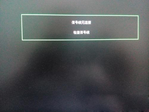

电脑黑屏怎么办?电脑开机黑屏 图解1
所谓电脑开机黑屏是指在按下电脑电源开关键的时候,能听见主机工作时风扇转动的声音,但是显示器是黑屏,或者显示器上先是显示一个LOGO画面或者是“无信号”之类的文字提示,然后就一直处于黑屏状态。
这种电脑黑屏的原因是由于电脑主机的的信号没有被送到显示器上,此时首先要检查电脑主机连接显示器的那根信号线是否正常,看看接头是否有松动、线是否有破损等情况。如果排除信号线本身的问题的话,那就是说主机没有正常工作起来。(主机内风扇转动并不能说明它已经正常工作了)。

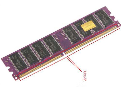

而对于普通用户而言,手上不可能有诊断卡(即使有了也看不懂上边的代码),而且可能也没有多余的配件来进行替换。看到这大家先别灰心,笔者有个好消息告诉你:这种开机黑屏的情况多数是由于内存或者显卡的金手指部分氧化造成的,我们只需要把内存或者显卡从主板上拔下来,用橡皮把其金手指部分仔细的擦拭干净,然后再装回到主板上,重新开机(不知道金手指是什么的同学请看下图)
电脑黑屏怎么办?电脑开机黑屏 图解2

细心的朋友可能已经总结出来了,对于普通用户而言,要解决电脑开机黑屏故障的话,唯一能做的就是擦拭内存或显卡的金手指,不过可别小看这个简单的动作,根据笔者多年维修电脑的经验,至少50%以上的开机黑屏故障都是由于内存或显卡金手指部分氧化造成的。
