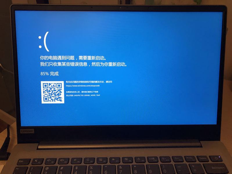

2018年4月下单的联想小新潮7000 13.3英寸轻薄笔记本花火银,使用到现在共遇到以下三个问题。
1.屏幕左下角在纯色背景下,有一个显色亮度比周边高的坏像素点
2.前期使用中,偶尔出现蓝屏重启的现象,后来几乎每次开机都会蓝屏重启一次
3.在一次偶然的视频聊天中,也就是第一次使用此笔记本进行qq或微信通话,发现本机的视频画面是上下颠倒的!对方看到的图像也是上下颠倒
以上三个问题,第一个问题最早发现,由于对正常使用影响不大,所以没去在意。但是蓝屏重启的问题在使用不到一个月后就出现了,一开始以为是自己装了软件冲突的问题,但实际使用电脑的次数也不多,装的软件也都是常用的娱乐影音软件。便按照联想电脑管家上的技术人员提供的蓝屏诊断工具进行检查,但是解决不了。
另外相机视频画面颠倒也同样按照线上人员指导的方法解决未果!因此按照他们的建议去浙江杭州市萧山区的联想3C服务检测店进行检测,经过一天的机器放店维修,工程师重新给笔记本装了win10系统,但告诉我:相机视频的画面颠倒依然无法解决!蓝屏重启的现象暂时还没出现。
检测店提出需要通过免费拆机更换摄像头来解决。花了将近6千买来的电脑,没怎么用,就遇到这样那样的问题,况且和亲朋好友几乎同期买的电脑,别人没问题,我的却要这么折腾,还要拆机更换!我也是联想电脑的老客户了,大学第一台电脑就是联想的,但是这次使用体验极差!因此我强烈的最真实的想法就是要求他们给我换货,但他们给我的回复是,机子收货七天以内是可以退换货的。由于相机画面颠倒的问题本来就很隐蔽,一般很少去视频聊天,这种产品的bug未经全面的检测流入到消费者手中,却要花钱买的人去承担!好吧我也理解,但要求他们上门更换,毕竟我来去检测店也花费时间和精力,而这个本来是我不需要花费的!这个服务人员也很快同意了。由于摄像头需要另外安排检测店进行调配件,因此他们建议我先拿回去使用。当天晚上打开电脑后,结果蓝屏重启又开始了!逼着我去联想官网进行产品吐槽,好吧,没想到刚写一半,电脑又给我死机了!重启浏览器后继续重写我的经历,终于写的差不多了,结果很惊喜,蓝屏重启了!!气的我想砸机了!……
看到重装后还是会重启,心已经拔凉拔凉了。接下来还是开着电脑,但是我在手机上写我的用机经历,很意外的发现,电脑重启后,你不去操作它,它几乎每隔几分钟很自觉的蓝屏重启了!
请联想的售后们,及时跟进处理下吧!

lenovo_20683488  楼主| 发表于 2019-2-19 21:52:08 | 显示全部楼层
晨光下的大肥猫 发表于 2019-2-19 21:49
晚上带回家,开机又蓝屏两次了
相机颠倒问题解决了,蓝屏问题又开始了
13583472269862
lenovo_3068650 发表于 2019-2-20 09:47:19 | 显示全部楼层
晨光下的大肥猫 发表于 2019-2-19 21:52
相机颠倒问题解决了,蓝屏问题又开始了
您把遇到蓝屏的提示方便的话发一下图片,也可以私聊发下蓝屏文件,帮您看下对应的问题
lenovo_20683488  楼主| 发表于 2019-2-25 16:36:26 | 显示全部楼层
联想售后处理积极推进,经过研发中心的专业检测排查,发现是主板问题造成系统不稳定,已经通过免费更换主板解决。同时针对问题屏幕,也快速免费更换了。这次异常机器处理,联想售后一直认真对待,快速处理了,还算挺满意
希望后续不会再出现这样的不良品,提高用户的用机体验!{:5_119:}
