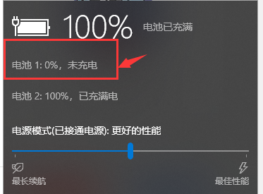

我来告诉你们是什么原因,不是电池坏了,是Lenovo vantage升级造成的驱动损坏,重新安装系统就可以恢复这个问题,我为这个事联想工程师上门三次跑服务站一次·主副电池换了好几次,这里不得不说下联想的工程师真恶心,把我好电池换成垃圾电池,现在有个垃圾电池已经快挂了,以后再买联想的东西我不是人

我的也是,内置电池突然不能充电了,只能插电源用用了。

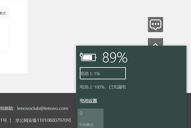

一样的问题,太垃圾了,19年4月底买的T480 128SSD+1T机械版本,期间总是莫名蓝屏,检测说不是硬件问题,重装系统还是一样,再就是键盘失灵,换键盘,这刚过保,内置电池就不进电了,一直1%,

我也这问题,外置电池#2突然获取不到电池信息,内置电池用完充不进电。拿掉外置电池,然后开机内置电池可以充电。没想到联想越来越不靠谱了

一样的问题,内置电池一点电都充不进去,网上找的办法都试了。看来真的是一过质保期必出幺蛾子。

公司买的T480s上个礼拜发生同样的问题,怎么充电也充不进去,在京东280买了一块新原装电池L17M3P72,自己换上,电脑马上可以充电使用了!!!

我之前也是这个情况,还买了一块新的外置,还是不行,最后通过win10升级了所有更新后,现在好了,建议你也试试
来自搜狗浏览器 发表于 2021-5-24 18:05:22
试试把win10的所有更新都升级,试试,我就是这样,目前来说暂时解决

大家好,请问问题解决了吗?我的T480也是19年初买的,前面一直用的好好的,上周突然2个电池容量变0了。
维修站说是电池坏了,可是怎么会2个电池同时都坏了呢。
