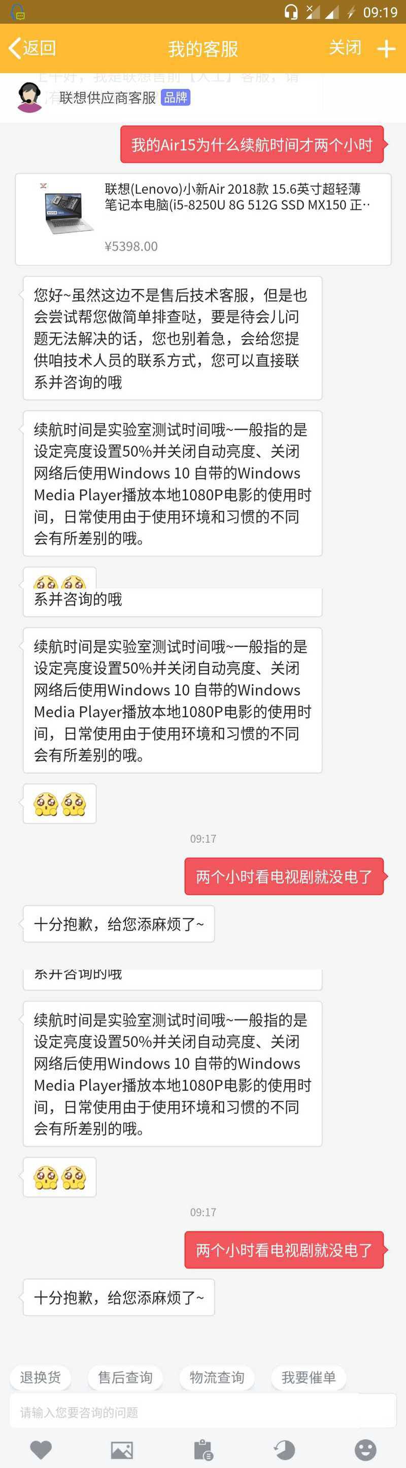

今天是第三次充电,小新也是收到有三天了。
目前小新上东西不多,基本都是预装的,都更新了,就安装了一个网易云。
WiFi信号满格,100%屏幕亮度,用自带的浏览器打开的爱奇艺网页看了两个小时电视剧,就关机了
充满电到关机什么都没干过,就看了两个小时电视剧,这续航能力也太NB了吧。。。。。。。。。。。。。,?!!。!,?!!。!,?!

lenovo_3068650 发表于 2019-2-13 10:46:46 | 显示全部楼层
使用环境和情况不一样续航时间也不能一概而论,建议完全激活电池再试
lenovo_3068650 发表于 2019-2-13 10:47:41 | 显示全部楼层
另外不建议频繁放电到自动关机,会影响电池寿命
