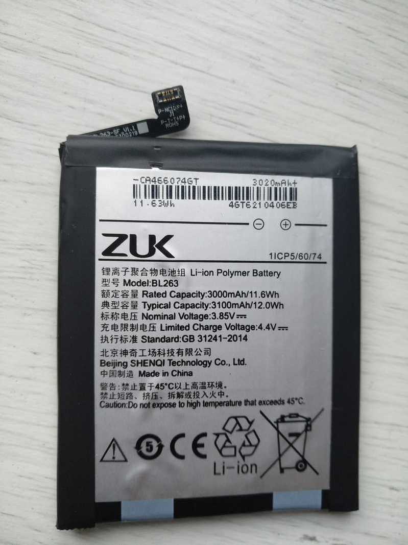

    手里的zuK Z2 Pro手机电池不行了,中重度使用时需一天三充,有换一块电池的急切需要。我是自己换的,怎么换的需要注意些什么,在这里把一点心得分享给想换电池的朋友。
    先说难不难?回答是对有一定动手能力的人不难,但要细心。如果不细心面临的最坏结果是,一是玻璃后盖损坏,二是拆时有些小零件易丢失或脱落后不知怎么恢复,从而使手机丧失或部份丧失使用功能,三是买来的电池不能保证质量。

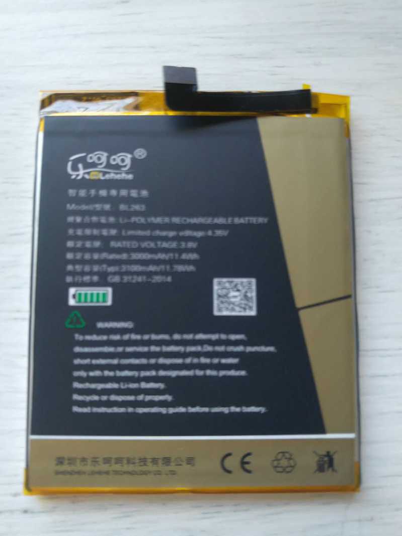

四是选择电池,怎么选呢?当然是原装的最好,可问题是你怎么认定?我考虑与其买那些声称是原厂原装,而又无法确认的电池,还不如从那些自己有商标的生产厂商旗舰店购买,大家知道我国正规厂家电池质量都是可以信赖的。

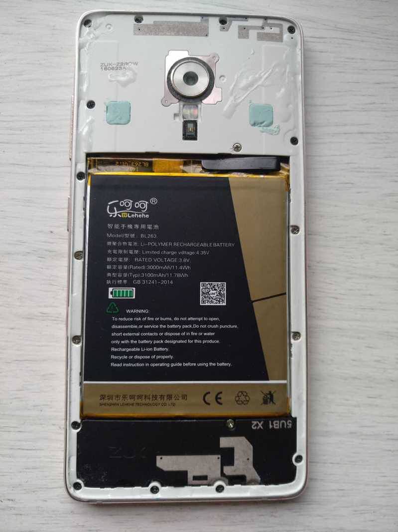

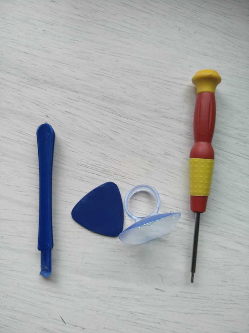

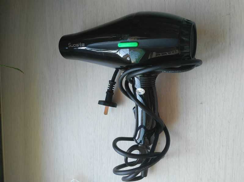

    言归正传,需要的工具:小十字形螺丝刀一把、塑料撬棒一把、塑料薄片一片、吸盘一个、电热吹风一把、双面贴纸一张、b-7000胶水一管。

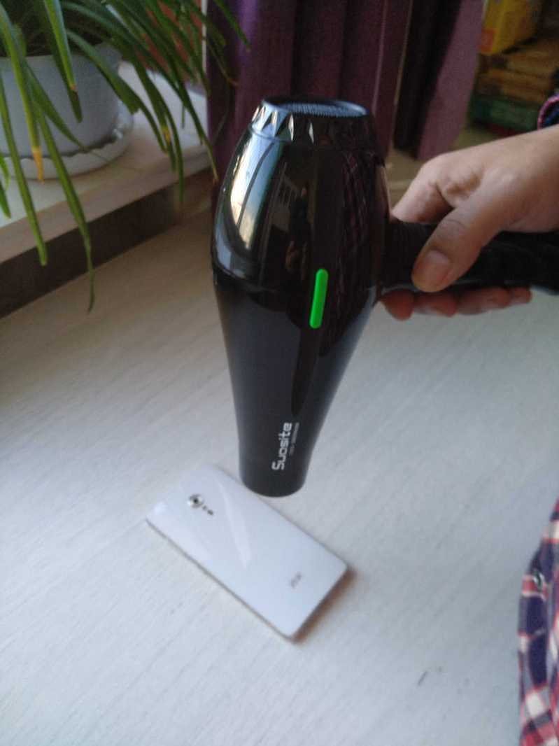

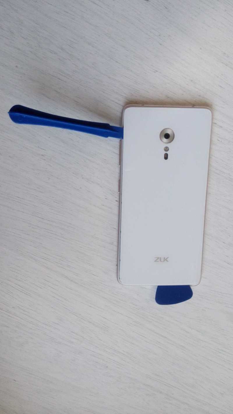

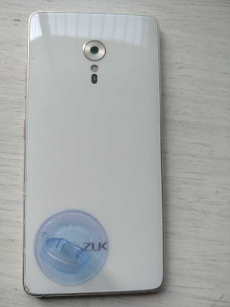

怎么安全地撬下玻璃后盖?先关掉手机电源。然后用电热吹风对后盖边框和后盖部位反复加热,以软化内部的封胶。怎么确定加热时间及程度合适呢,要不断地试,用吸盘附在后盖边角处用力上拉看能不能拉开一点缝隙。
如果封胶己软化现出缝隙,插入塑料撬棒以扩大,并沿框移动,插入塑料薄片防止回弹,中间依情况再用电吹风短时加热,至卸下玻璃后盖

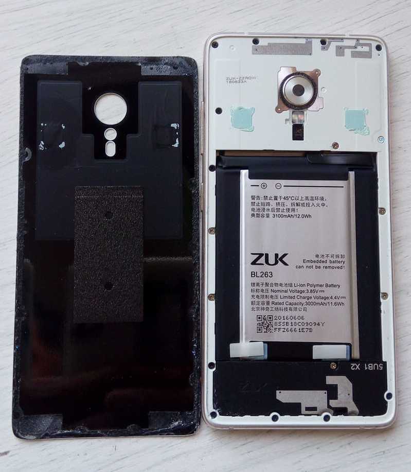

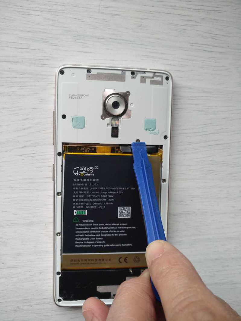

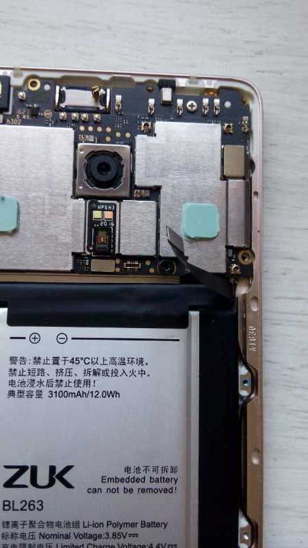

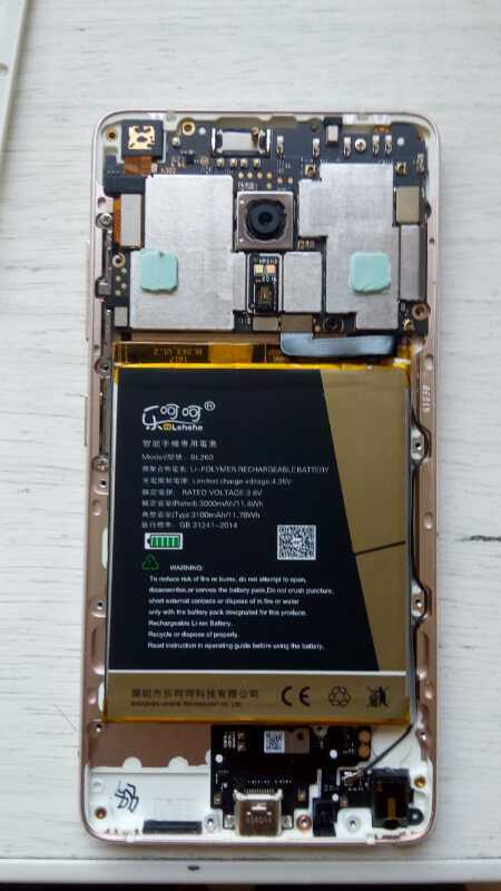

Ok,下面要卸除旧电池,可以有两种方法,一是旋下电池右上部那一个小螺丝,然后用撬棒撑开塑料件,用尖头摄子拨下电池接头,将原电池底部两根胶带拉出来后,用撬棒配合移除原电池。这种方法的好处是不用担心手机小铜片小螺丝丢失失位。我用的不是这种,原因是怕会把塑料件撬坏、接头由于撬出来的空间狭小不好安表。当然对电池接插结构不了解也是重要原因。它是以直上直下方式安装的,如果再换我会考虑用这种方式。

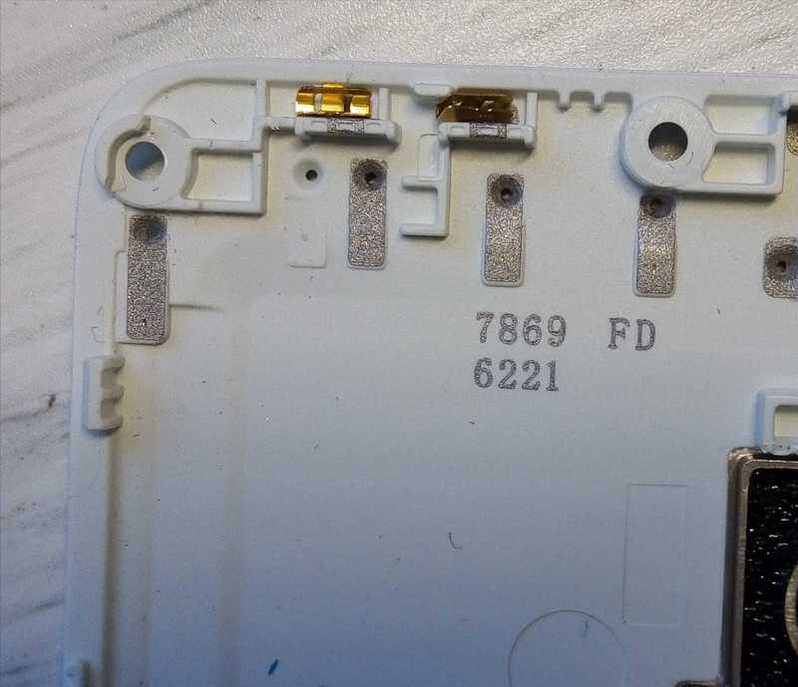

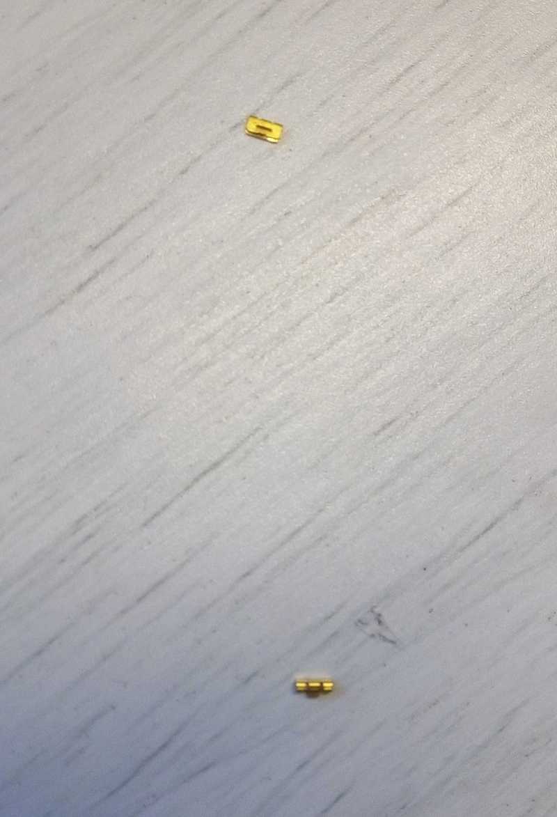

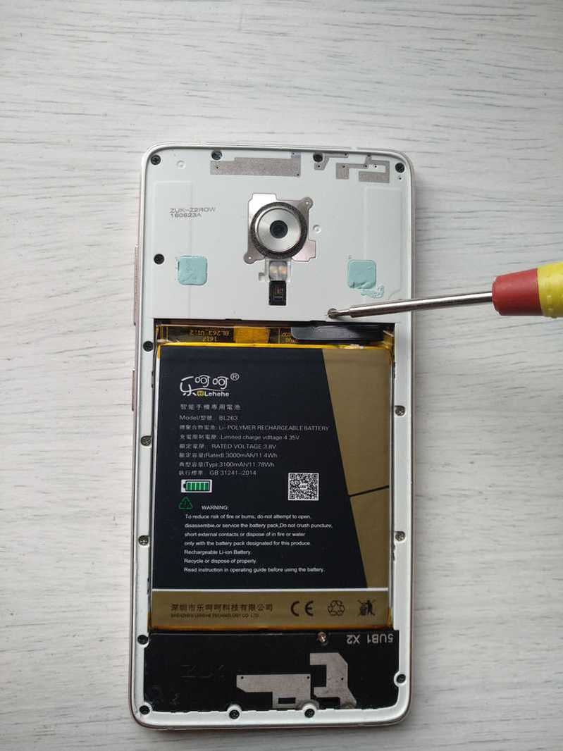

方式二,卸除中框将旧电池全部暴露出来,这个过程千万细心!注意螺丝很小很多、铜片也很小掉落别处很难找的,所以要用别的手机拍上照写上字,位置、数量、规格不能错,那些小铜片是天线接触片,丢失手机可能就不能用了。
去掉旧电池后,将新买的电池背面先贴上薄形双面胶纸,固定在手机内,按上接触件。按下手机开机键看一下是否常,正常再进行下一步。

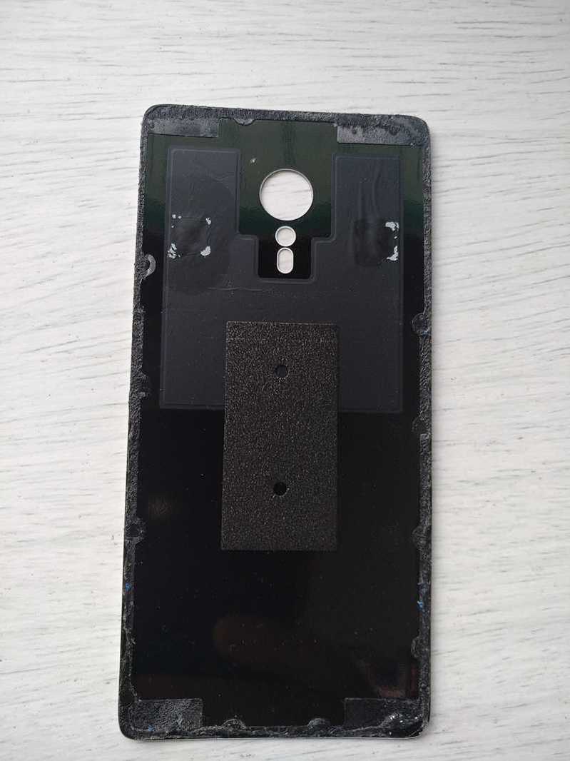

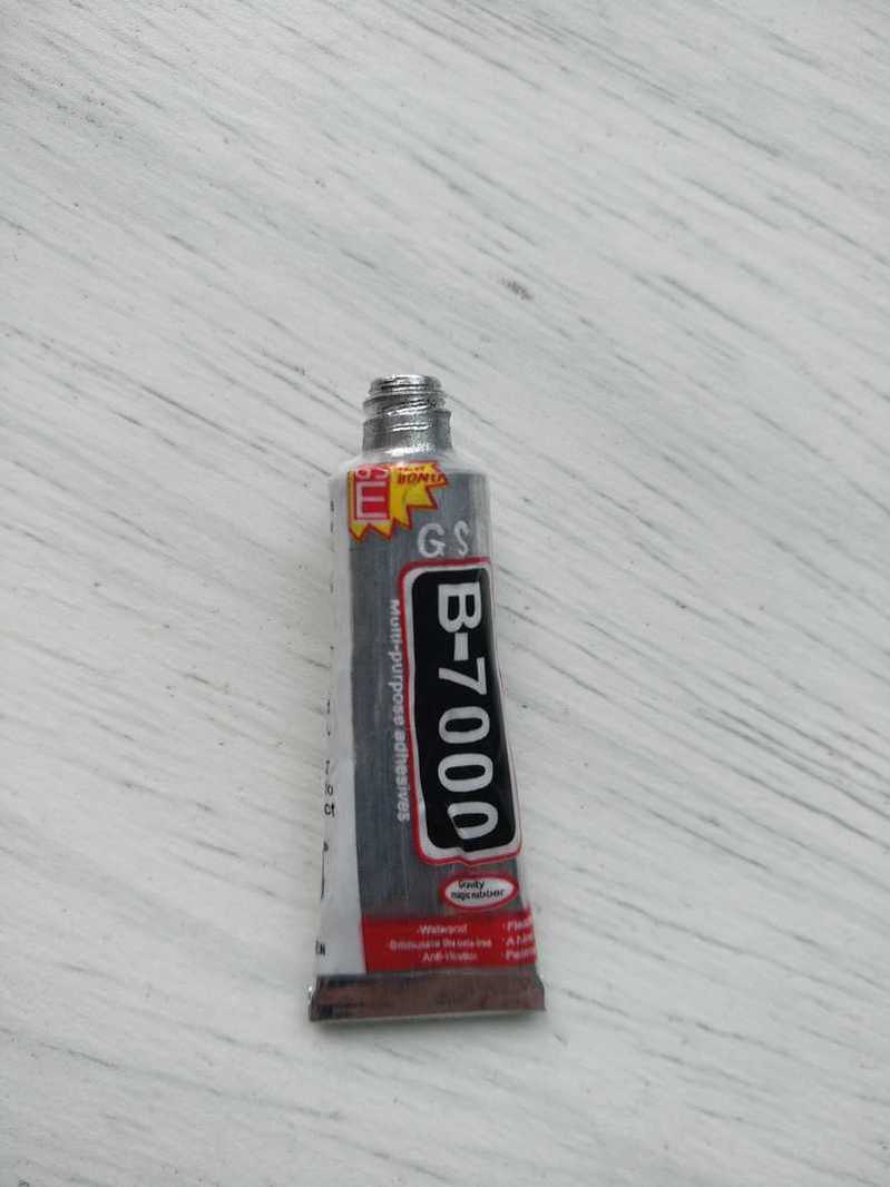

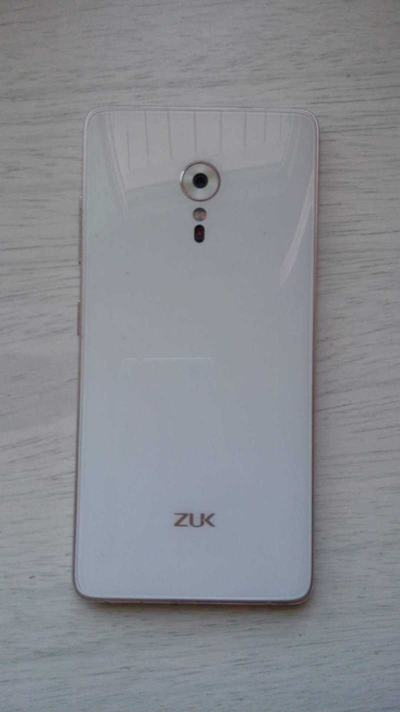

能正常开机了,在边框部份和上部涂抹一些b-7000胶,将后盖整理一下后盖上,用厚书一类的物品压上一会。
大功告成。

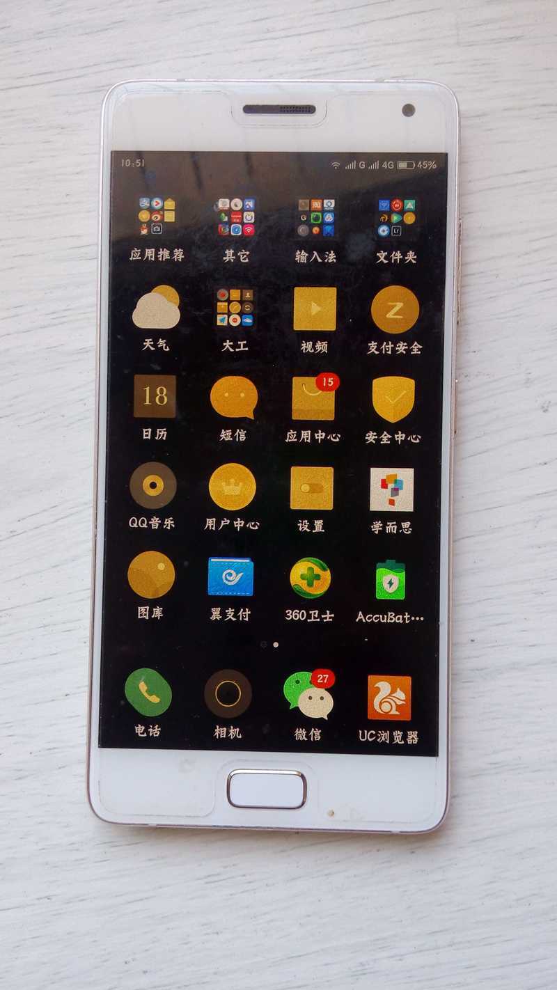

我用了一周了,从这几天使用的情况看,中重度使用一天一充也够用了。用软件测试电池容量也是能达到标称值的。
来自安卓版联想  楼主| 发表于 2018-12-22 12:40:33
用Accubattery测试的。

我的是3500的

我也前两天换了电池   用的是另一个牌子的    比乐呵呵便宜一些     用了几天还是不错的    想问下楼主 我拆的时候也不小心掉了几个金属卡扣    都不知道是哪里的
来自安卓版联想  楼主| 发表于 2018-12-24 12:14:35
151****1632_9 发表于 2018-12-24 11:55
我也前两天换了电池   用的是另一个牌子的    比乐呵呵便宜一些     用了几天还是不错的    想问下楼主 我 ...
你看看第17张图,那儿有没有
