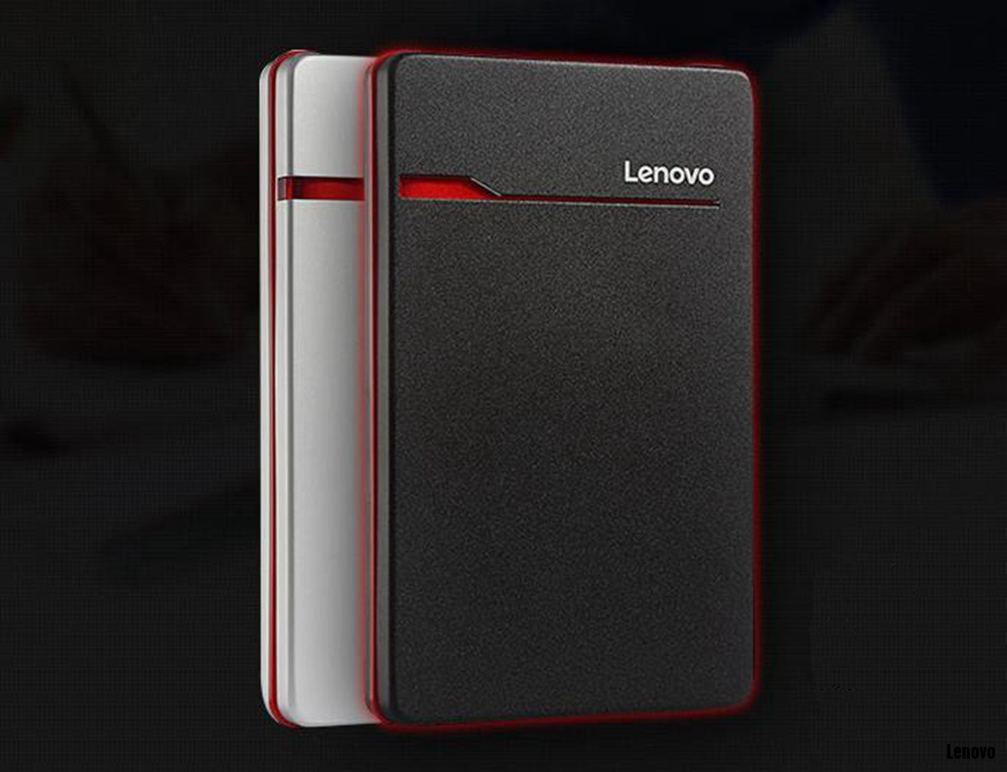

电脑不能识别移动硬盘的解决方法
        由于USB硬盘在工作的时候也需要消耗一定的电能,如果直接通过USB接口来取电,很有可能出现供电不足。下面是收集整理的电脑不能识别移动硬盘的解决方法,欢迎阅读。
