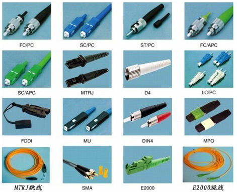

  FC 圆型带螺纹 常用于光端机等设备
        ST 卡接式圆型 常用于终端盒设备
        SC 卡接式方型 常用于光纤收发器
        PC 微球面研磨抛光
        APC 呈8度角并做微球面研磨抛光
        光纤跳线接口图解:
                光纤跳线接头是用户在选购光纤跳线时必要考虑的一个问题,弄明白各种光纤跳线接头的含义能帮助用户更快的找到自己想要的产品。
        ①FC型光纤跳线:外部加强方式是采用金属套,紧固方式为螺丝扣。一般在ODF侧采用(配线架上用的最多)
        ②SC型光纤跳线:连接GBIC光模块的连接器,它的外壳呈矩形,紧固方式是采用插拔销闩式,不须旋转。(路由器交换机上用的最多)
        ③ST型光纤跳线:常用于光纤配线架,外壳呈圆形,紧固方式为螺丝扣。(对于10Base-F连接来说,连接器通常是ST类型。常用于光纤配线架)
        ④LC型光纤跳线:连接SFP模块的连接器,它采用操作方便的模块化插孔(RJ)闩锁机理制成。(路由器常用)
        ⑤MT-RJ型光纤跳线:收发一体的方形光纤连接器,一头双纤收发一体
        ST、SC连接器接头常用于一般网络。ST头插入后旋转半周有一卡口固定,缺点是容易折断;SC连接头直接插拔,使用很方便,缺点是容易掉出来;FC连接头一般电信网络采用,有一螺帽拧到适配器上,优点是牢靠、防灰尘,缺点是安装时间稍长。MTRJ型光纤跳线由两个高精度塑胶成型的连接器和光缆组成。连接器外部件为精密塑胶件,包含推拉式插拔卡紧机构。适用于在电信和数据网络系统中的室内应用。
        光纤模块:一般都支持热插拔,GBIC使用的光纤接口多为SC或ST型;SFP,即:小型封装GBIC,使用的光纤为LC型。
