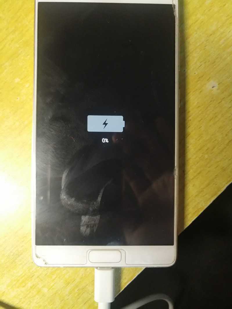

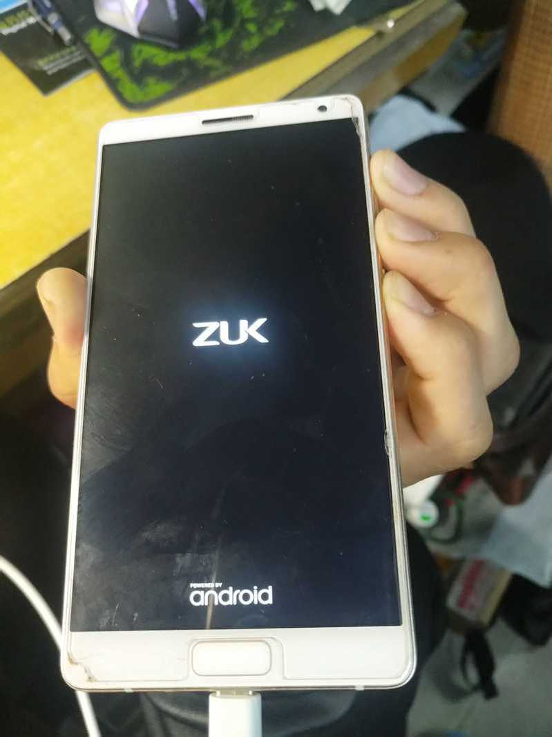

手机有3-4天没有使用,今天充电,就一直在黑屏如图界面不动了。
我看了看论坛说进入工程模式充电。但是同时按音量加减和开机键三个键,就会停留在这个界面。
之后会震动几次,再显示几次这个界面。之后又会回到0%的那个界面。
各位大佬们这怎么办?

lenovo_8414037 发表于 2018-12-8 21:09:14 | 显示全部楼层
安音量下加开机键
lenovo_18080521 发表于 2018-12-8 23:03:36 | 显示全部楼层
换电池吧
lenovo_12929226 发表于 2018-12-9 07:32:02 | 显示全部楼层
我也碰到过几次,都是用充电宝充,同时用力弹背面,居然都恢复了。最后一次不小心摔了一下,把背面面板摔裂了,居然正常了。(真实分享,强调一下背面是不小心摔的,弹背面是几次都有效恢复充电,估计是接触和充电排线问题)
lenovo_20621894 发表于 2018-12-9 08:51:07 | 显示全部楼层
我也遇到过类似 可能手机摔过好多次 拆机电池散热铜板的螺丝脱落 然后可能碰到别的线路
lenovo_13272221 发表于 2018-12-9 09:28:34 | 显示全部楼层
可能电池饿死了。建议换电池。
lenovo_17886402 发表于 2018-12-9 11:39:47 | 显示全部楼层
和你的一样,也是用电完手机自己关机,进不了工程模式,解决:打开后盖,拨掉电池插头,几分钟后再插上,就可以正常充电了
lenovo_20366354  楼主| 发表于 2018-12-9 12:55:13 | 显示全部楼层
okok,现在已经可以了
