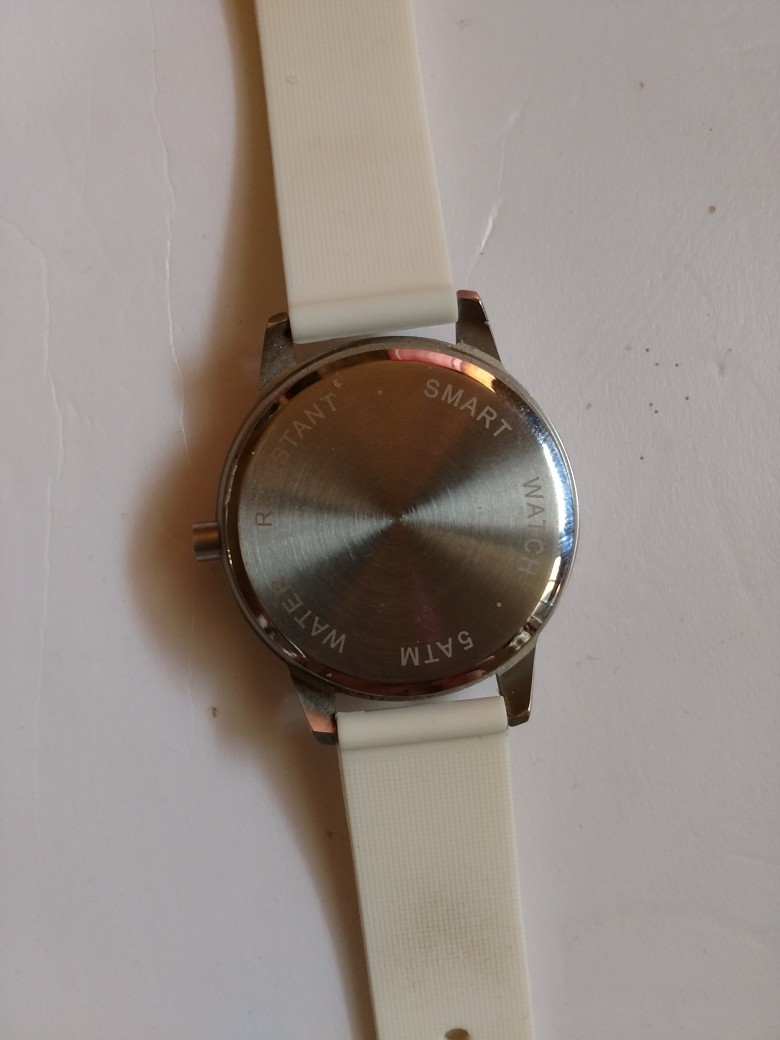

今年5月31日出厂,8月30日到手,到手就是走着的,蓝牙累计开启时间也就10几个小时,就当普通手表用,11月26日晚突然震动多次以后,蓝牙连不上,长按按键12秒恢复出厂设置,再也打不开,怀疑是没电了,如果按出厂算,这个用了7个月,官方所说8个月使用时间,如果只是校时开一下蓝牙,还是差不多。废话这么多,开始换电池过程:

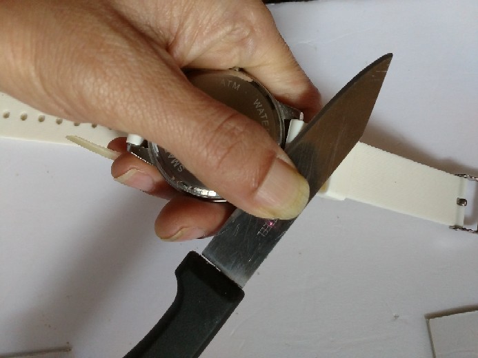

首先找一把小水果刀,不要裁纸刀,裁纸刀是高碳钢,比较脆,硬度高,刀刃撬崩了都不一定撬得开,还会给手表留下划痕,而且过于锋利,易受伤,把刀刃插入后盖有一小块凸起那个下面,左手拇指按住,这样可以防止刀打滑受伤,右手握住刀柄,慢慢向下旋转,即可撬开后盖:

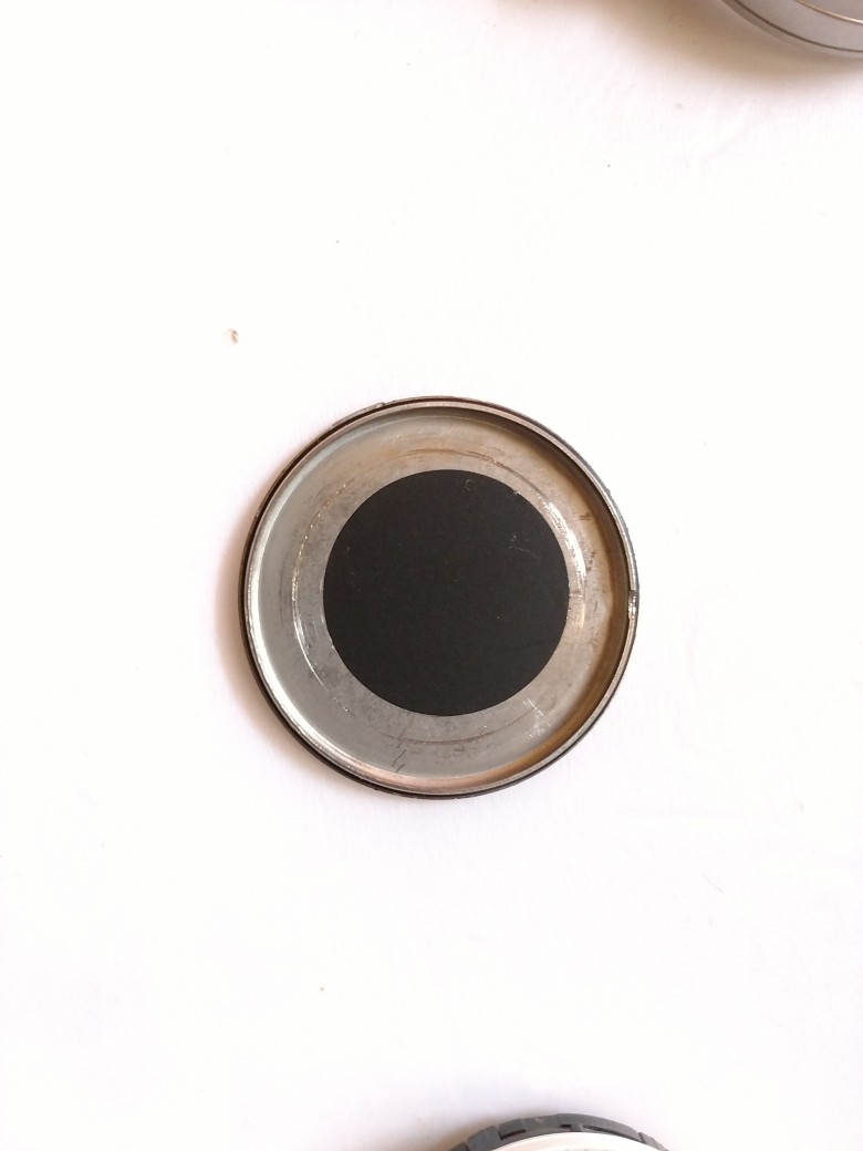

接着用刀剑或者是牙签插入电池旁边一个半圆孔那里,把电池撬出来,原装电池是CR2032H,但是CR2032也可以,两个型号尺寸一样,把电池装进去,手表会震动,说明手表没问题,接下来就是装后盖了,(弱弱的问一句,后盖里面那一圈划痕是什么鬼?太不应该了嘛)这个是关键,没有压盖钳这些专业工具,如果不掌握方法,费尽九牛二虎之力你都别想装上:

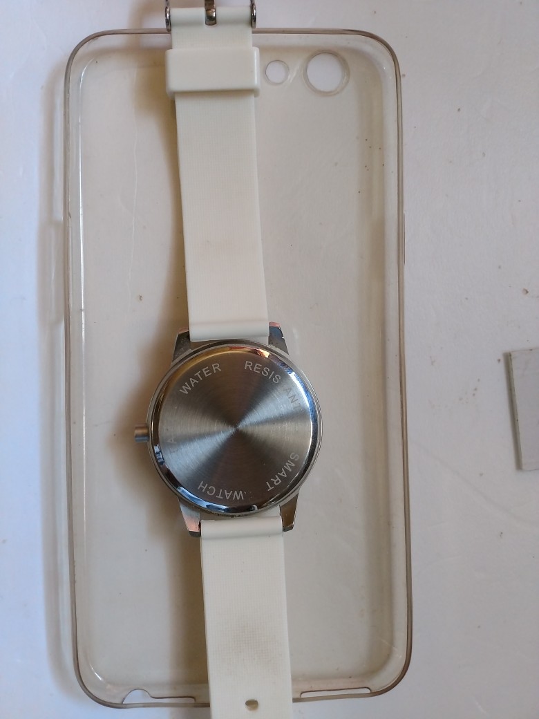

找一块胶皮,没有胶皮的话,最简单的,大家都会有的软质手机套,记住,软的,硬的你就准备听表镜碎裂的天籁之音吧,找一个平整的表面,越平整越好,任何的凸起都会导致表镜崩坏,最好是垫茶几办公桌那种钢化玻璃表面,把表镜朝下,双手拇指按住后盖两边,同时用力,一个手指用力略大,感觉一侧已经按下去了,按下去那一侧继续大力按住,另外一侧拇指加大力度,使劲一按,感觉咔哒一下,就口住了,把表横向旋转九十度,双手拇指对称同时用力按压后盖,这样就可以保证整个后盖按压到位,不留缝隙了,大家遇上没电了就试试吧,别说拿给售后,即使是拿给街边修表的小摊贩,手工费都超过电池钱,自己动手,经济实惠,觉得有用请点赞,下面来一张完工照,完美无划痕!
